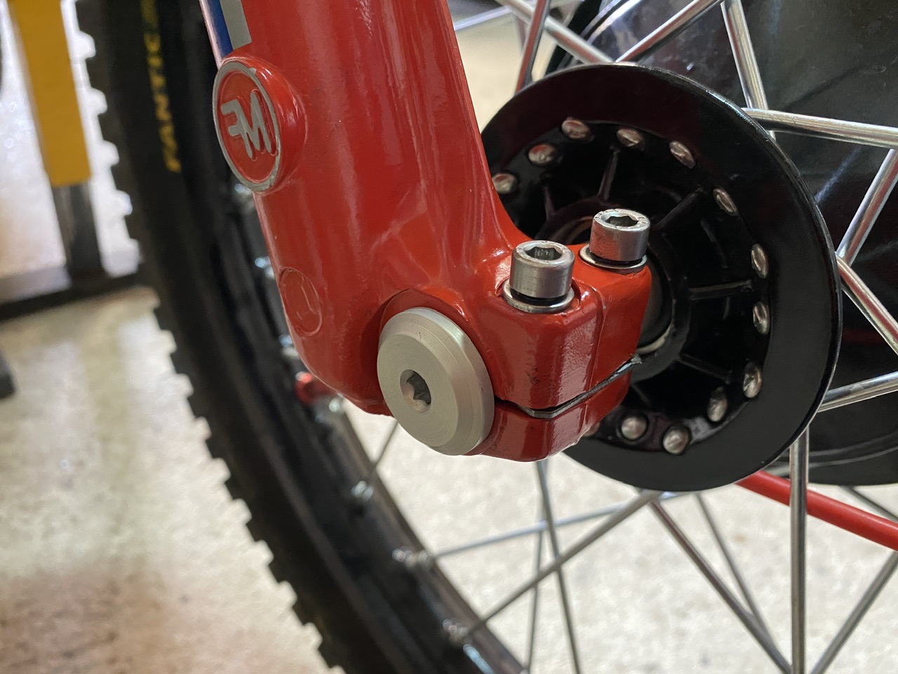

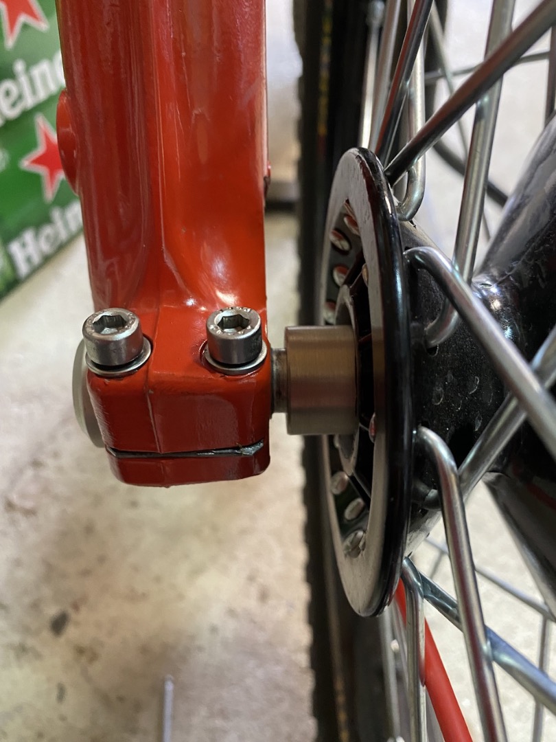

Je vois que tu as le même axe de roue AV racing que j’ai monté sur le 300 .
Et un jour quand j’ai démonté ma roue, je me suis aperçu de ceci :
restauration d'une Fantic  240  de 1983
D’origine il n’y a pas l’epaulement en bout d’axe , et l’axe rentre dans le fourreau pour venir en butée contre l’entretoise qui vient en butée contre le roulement !
Sauf que là , ce n’est plus le cas :
Et du coup, quand tu serres l’écrou de l’autre côté, tu mets du pincement sur tes tubes 😬

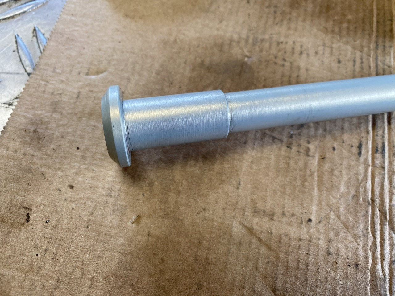

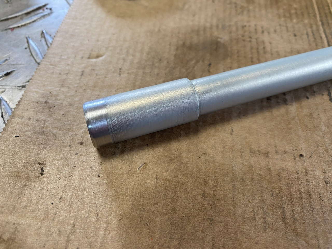

Du coup, j’ai fait usiné l’axe pour remettre comme d’origine :

Posté le 13-09-2023, à 18:59
ok merci Thierry,  mais pour l'instant j'ai conservé l'entrainement du compteur,  je n'ai pas encore fait usiné une bague comme tu l'as fait.
Posté le 13-09-2023, à 19:49
La bague était fournie avec l’axe !
Bague ou entraineur du compteur, le problème reste le même !

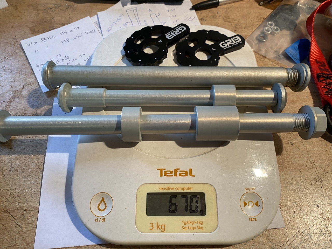

Mes trois axes :
Posté le 18-09-2023, à 12:07
je les ai pris chez Panabière , et je n'ai pas eu la moindre bague  😜
est ce que tu pourrais me donner les cotes des tes bagues afin que j'en fasse tourner ?  merci
