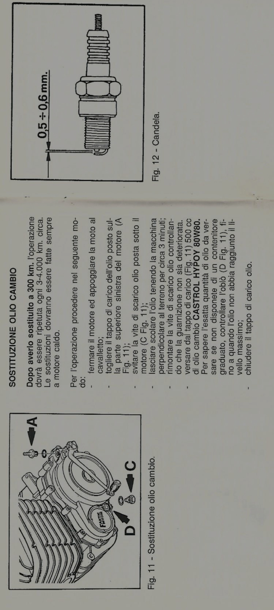

Je cherche toujours pourquoi ma moto patine dans les 1er vitesses.
J'ai mis de la 10w40 spécial 2t.
Mais je tic, si je vais sur bosisiomotori et que je sélectionne ma moto elle me conseil de la 80w90 spécial 2t.
Et si je regarde la Doc technique elle me conseille aussi de la 80w80.
Mon embrayage qui cire pourrait-il venir de là ?
