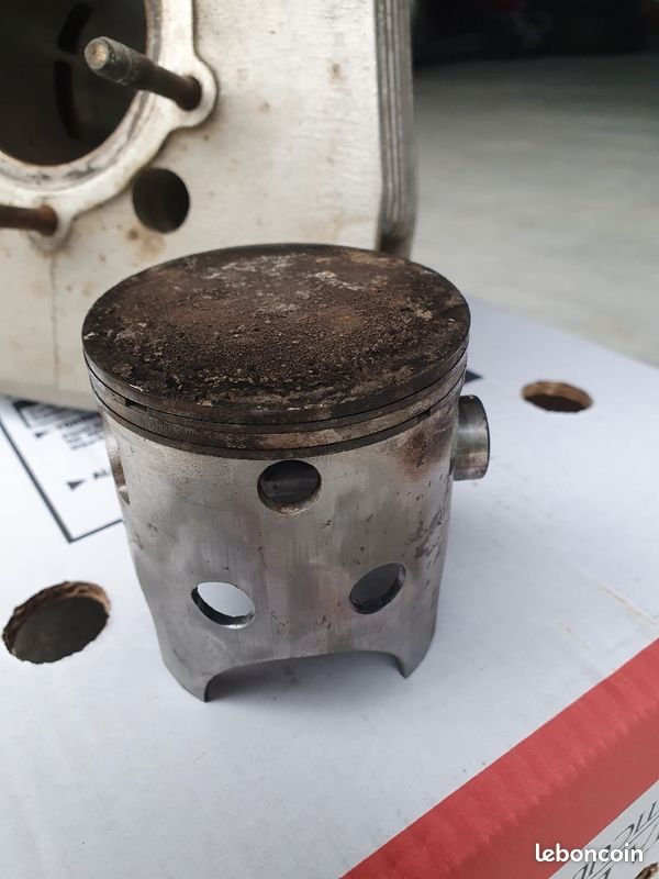

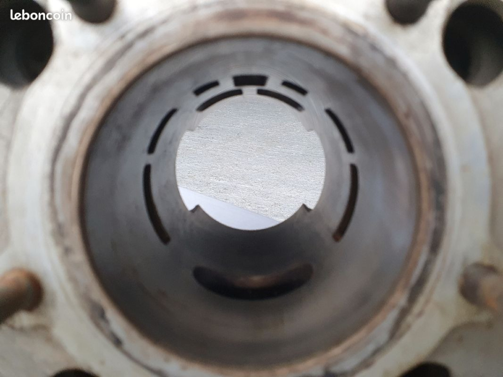

je viens de trouver cela sur LBC  , le piston n'est pas le même que le miens c'est apparemment un haut moteur de 212cc .
Est ce compatible avec mon bas moteur de 241 à votre avis ?

Non pas bon , moteur de 245 à clapets 😬

Attention, entre un 212 et un 240 cm3 , la seule différence c’est le diamètre de sortie de l’échappement au cylindre !
Donc, même si le moteur du 300 se monte, l’échappement d’origine de la 241 ne sera pas bon !
