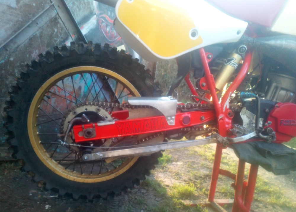

J étais encore dessus pour fr un protège bo, ce matin..... L'angle d'attaque de la chaîne sur le bo, me bouffe du patin, très rapidement..
Alors, pas le choix, faut inventer du non conventionnel.....patin, sur mesure, en
.... alu 😂...
Ca sera hyper graissé.. et évitera de me bouffer le bo .
Ma chaîne, comme quasi toutes mes chaînes de moto, sont des oring.. large.. Ça bouffe un peu de watts, mais ça déraille très peu, ça demande très peu de réglage de tension.. '

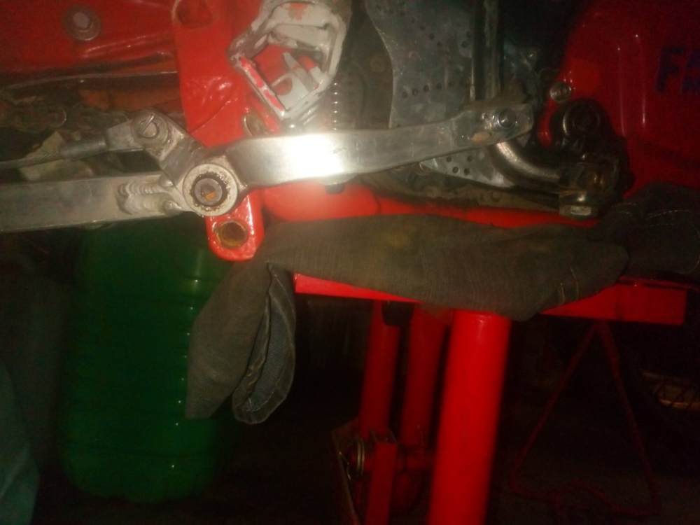

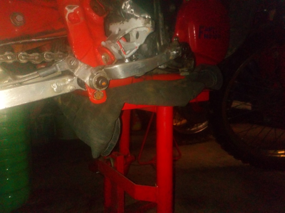

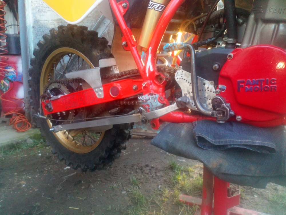

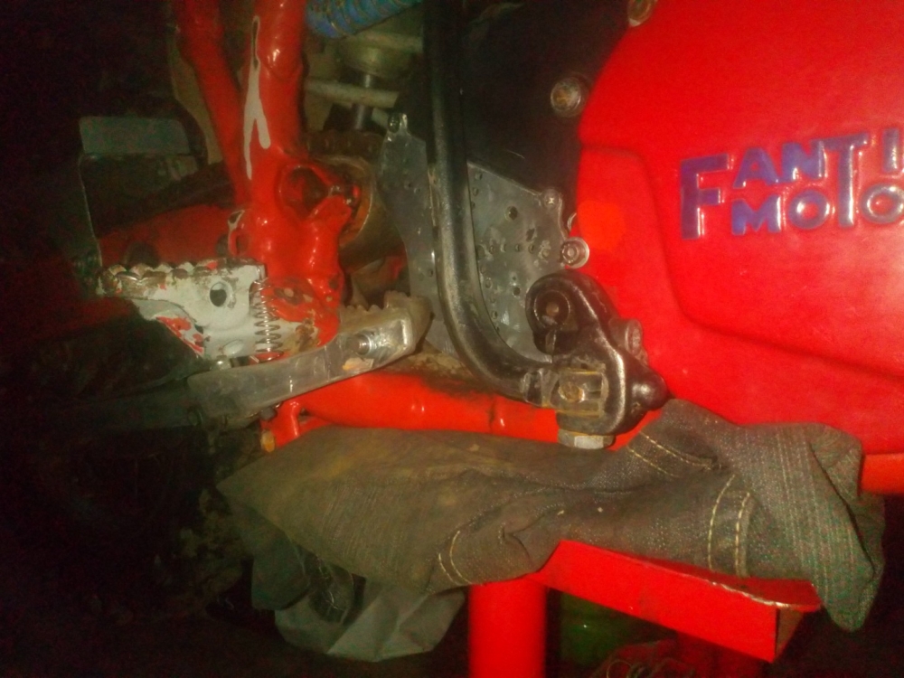

Encore 1 petite modif d amélioration.. de la pédale de frein..non origine...
Cesr de l alu...donc pas équipé pour souder...
J'ai inversé le triangle de bout de levier, adapté 1 ressort....pour avoir 1 bon feeling de freinage au pied.... 👍

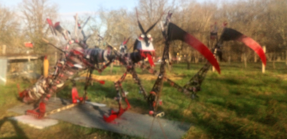

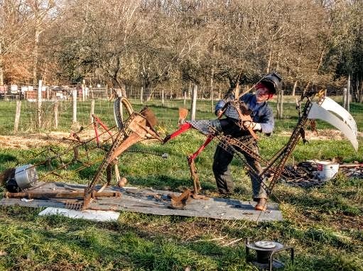

En ce moment...a partir d'un cadre de 301 fantic....va naître un espèce de mëgua monstre, moitié mante religieuse.....
Le début.. '
UNE BITZA SVP...... pour le fun.... .la YAMTIC 250 YK
A suivre....   😀

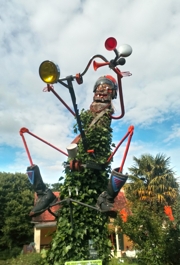

FINI..
NICHOIRS A OISEAUX, DANS L ABDOMEN... ET COULEUR VIVE, 'SUPERFICIELLE.. CAR LA COULEUR, C'EST LA VIE.

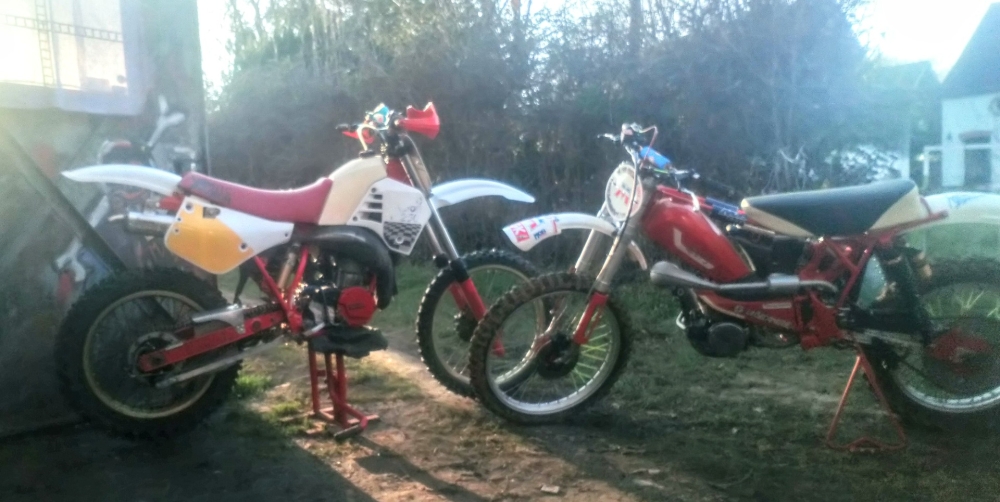

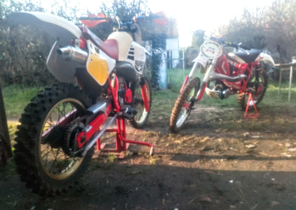

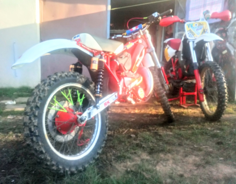

Des nouvelles de ma petite mob crossouille basic instinc... ( post sur forum guide vert)
Je rappelle, cadre arrière et avant de fantic trial, moteur kit  75 cc, et ensemble de départ un 51 Dakota...mélangé avec beaucoup de baguettes de soudure, et de cogitage de cervelle..
J'avais monté en dernier une bobine performance...
Je viens de essayer, ça monte plus vite en régime et aussi plus haut...
La puissance reste relative...c'est pas un 125 de cross, hein !..
Mais monté dessus, on est secoué, car c'est raidosse, on se mélange les pinceaux, frein arr à l'évier gauche...mais c'est très rigolo, à conduire
Sans casque, on retrouve ses 16 ans, et les biques me regardait, héberluèes, de cette abondance d innocence, qui émanait de notre duo 😇....
