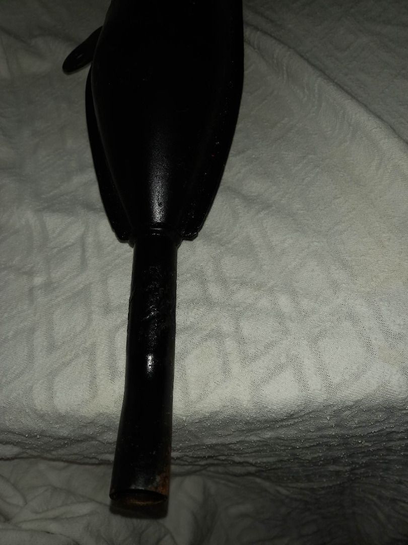

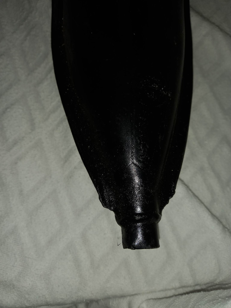

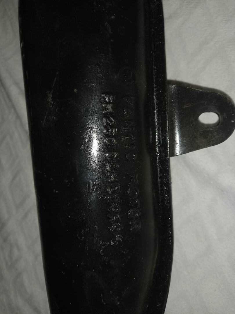

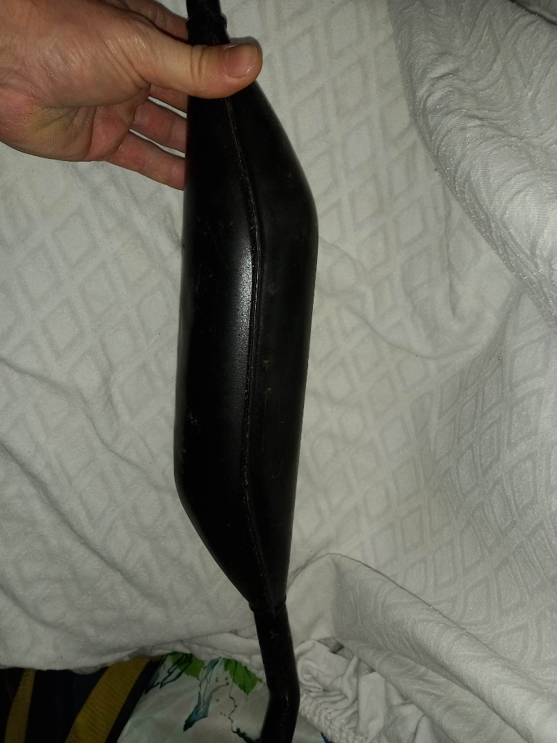

Toujours à la recherche de pièces pour la restauration de mon RCKS de 1977 j'ai trouvé un silencieux. Le vendeur ne sait pas si le modèle convient, moi encore moins...
Je vous soumet à vos yeux avertis, les photos du silencieux. Quelqu'un peut -il me dire si ce modèle peut se monter sur ma machine?
je recherche également une paire d'amortisseurs Marzocchi AG2, si vous avez cela dans vos reliquats, faites moi une offre.
Merci pour votre aide précieuse.
A bientôt
Salvatore

Posté le 07-01-2023, à 17:40
C'est le silencieux du 125 trial. J'ai monté celui ci sur ma KS. Transformé en aborbsion, ça marche impecc. D'autant que celui ci est plus petit que l'origine, très exposé.

Nouveau venu du 91
La patte d'attache est déplacée.

Merci pour l'info. En quoi consiste la transformation en absorption du silencieux ?
Très belle moto!!! et très motivant.
Posté le 08-01-2023, à 15:41
Nouveau venu du 91
L'entrée du silencieux est reliée à sa sortie par un tube perforé. On bourre de laine de roche autour de ce tube.
