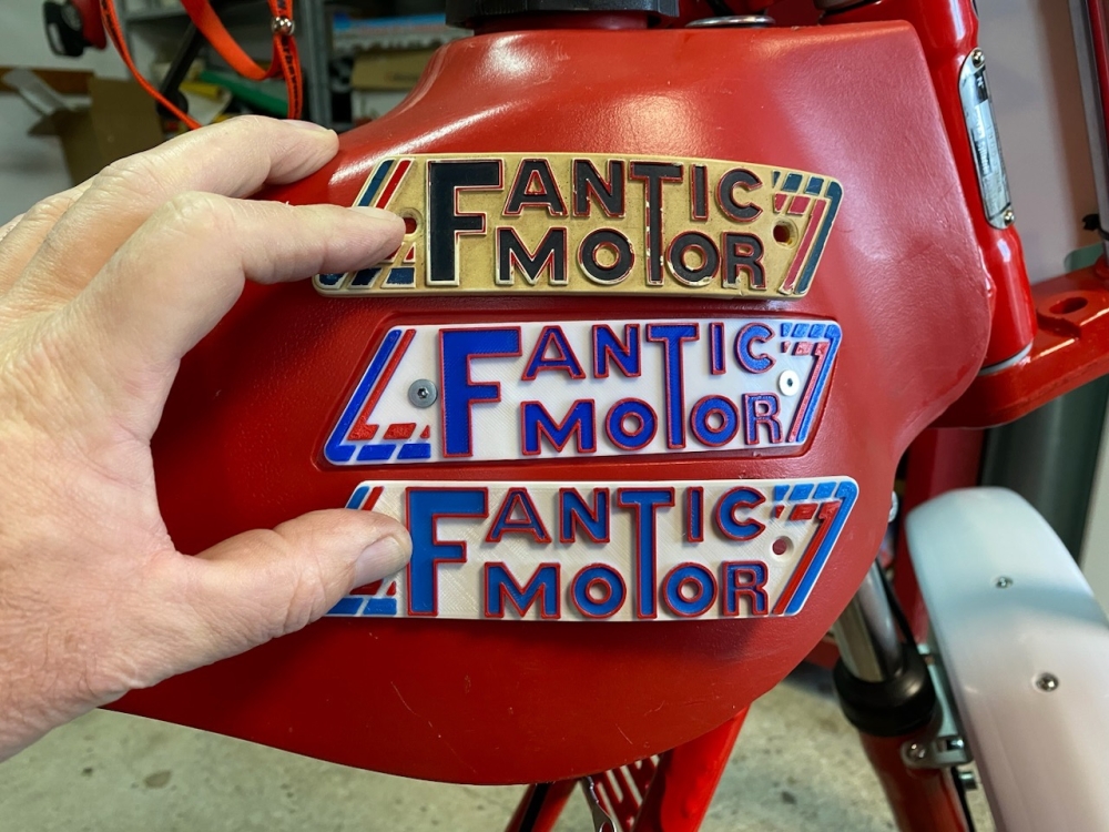

Pendant que les roulements se rafraîchissent, remplacement des plaquettes de réservoir par le dernier modèle avec le bleu plus foncé :
Une 240 Pro pour le fils

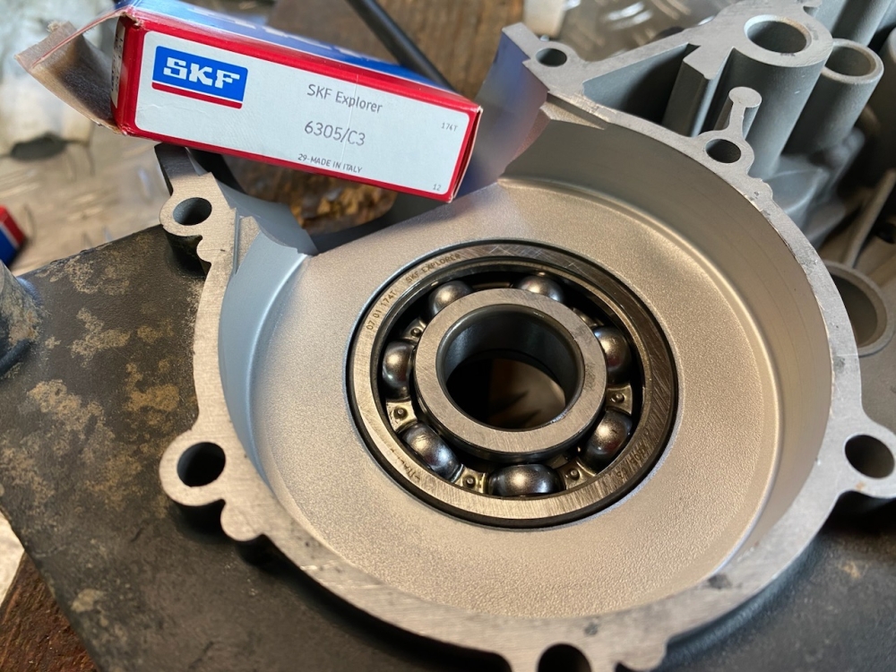

Puis mise en place des roulements de vilo après avoir chauffé les carters au décapeur thermique à environ 90 degrés :
