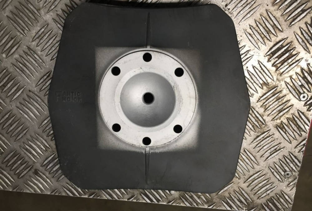

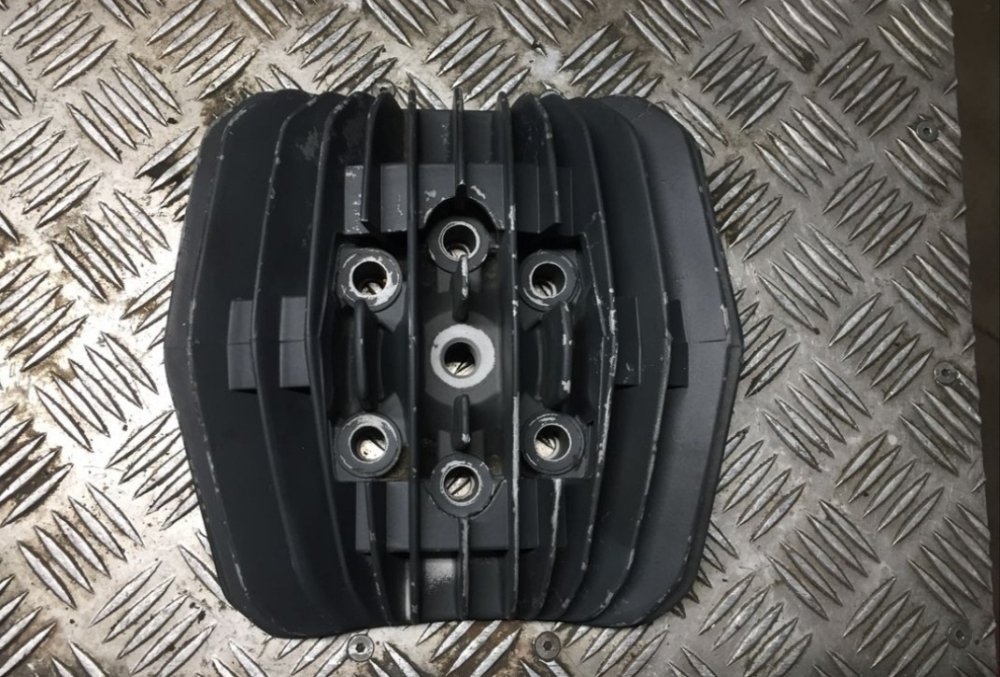

Oui c'est ça je vais changer ma culasse, d'accord c'est cool merci 👍
Je vous ferai une petite photo   😀
