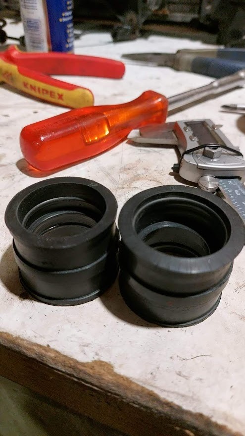

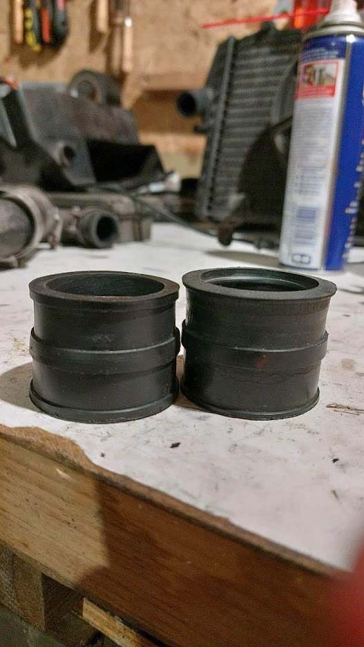

Bonjour,
J'ai un mikuni 26 monté sur ma 240
J'ai commandé un manchon d'admission d'origine sur un site web et lors du remontage,
je me suis rendu compte que le manchon que j'enlevais (fortement fissuré)
les 2 modèles ne sont pas du tout les mêmes, surtout au niveau des 2 bourrelets à l'intérieur du manchon.
Les 2 bourrelets sont les mêmes mais pas du tout positionné au même niveau, du coup après remontage, mon
manchon vers le filtre à air se retrouve a 1 bon centimètre du trou dans le filtre........et impossible de faire un remontage
Soucis, je ne sais absolument pas d'ou vient se manchon qui était monté sur ma moto, j'avais du faire une réparation lors de mon ventoux 2021
en allant me faire dépanner dans un atelier shop situé sur l'air de départ.......ca lui a pris 10 min pour faire le changement de manchon mais impossible
de retrouver le même type de manchon et donc je suis bloqué ?
Voici les 2 manchons, celui de gauche est le nouveau et vendu comme d'origine et celui de droite était monté sur ma moto
A noter également que la hauteur est légèrement différente.
Manchon d'admission Fantic 240
Merci

Salut, le problème n'est pas bosisio, j'achète pas mal chez eux mais si je prend un manchon de fantic 240 prévu pour un dellorto.....j'aurais toujours
le même a quelques pouillième de millimètre près.....
Ici le mien est fort différent (regarde la photo et surtout des bourrelets à l'intérieur du manchon pas du tout positionné pareil)

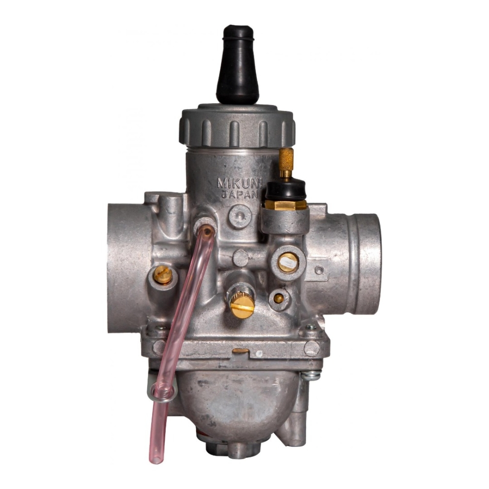

montre nous un peu ton carbu mikuni ,
il me semble que la gorge se situe au milieu de la bague
donc le nouveau manchon devrait bien se mettre
si c'est le même que celui ci
