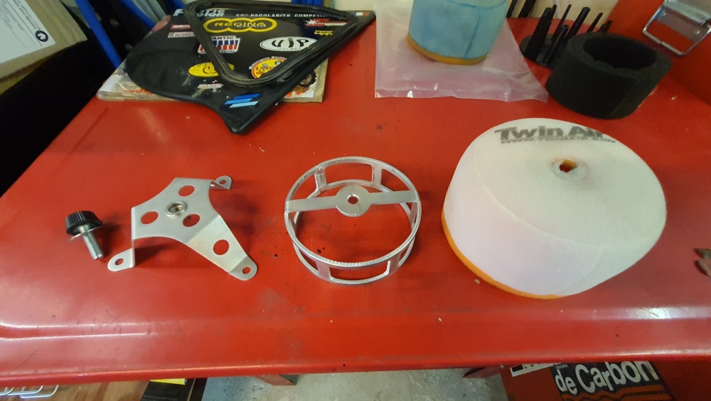

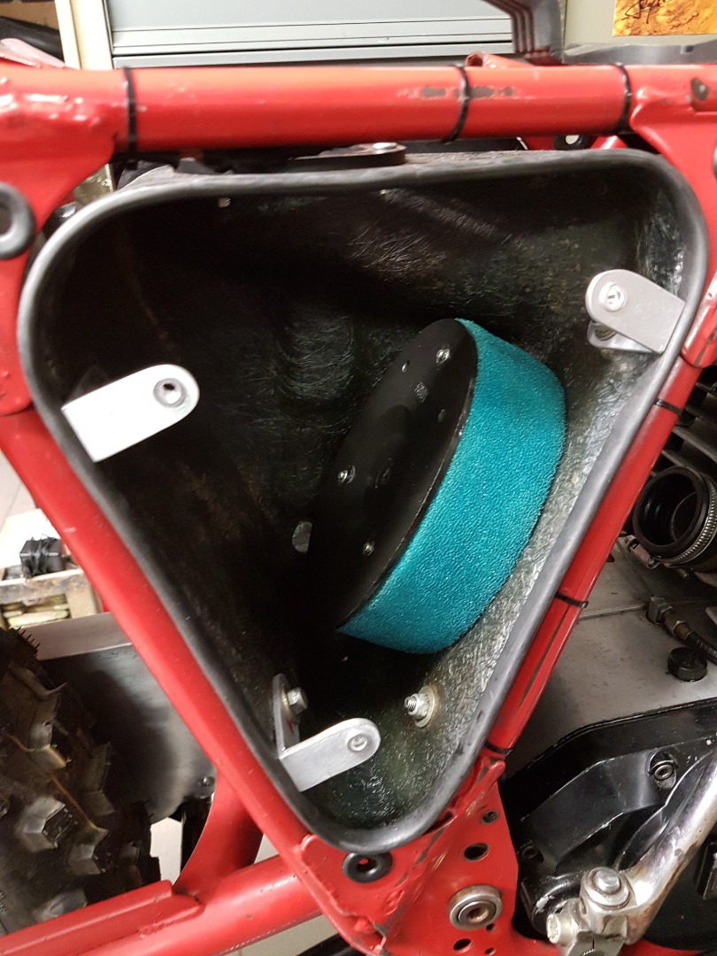

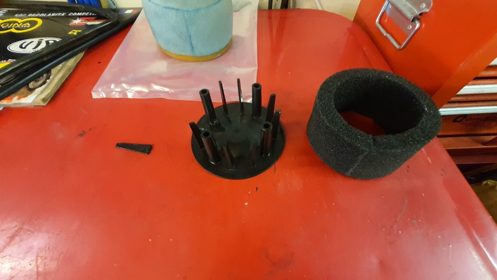

Après un gros souci lors des FANTIC DAYS ou un morceau de la cage de filtre c'est cassée et c'est bloquée sous le boisseau ( heureusement qu'elle n'est
Filtre à air
p
Filtre à air
a
Filtre à air
s
Filtre à air
passée dans le cylindre) j'ai revu le système sur une idée de Philippe GARIN ( le Doc ). J'ai d'abord fais un prototype qu'un ami a pu réaliser de manière pro( merci Éric) . Je viens de le valider sur mon 50 rc de 76. Cette modification peut être montée sur les 50, 75 fm 380 petit moteur, les 125 RC de 76 à 80 . Le plus est une surface de filtration accrue et un changement rapide du filtre.  Qu'en pensez vous ? Je peux lancer une fabrication. Une étude de prix sera faite en fonction du nombre. J'ai profité de l'occasion pour remplacer le VHBS par un KEIHIN

Belle realisation  😍
J'avais envisagé un peu la meme chose sur le 75 Polini avec un filtre de 80 KX mais la "trompette " limitait vraiment trop la mise en place ...
Apparement tu as trouvé la solution  👍

c'est quoi comme filtre?
Posté le 04-08-2022, à 12:29
85 kx

Je suis en train de modifier le support de cage de manière a ce qu'il montable sans aucune modification ni perçage   😀

Posté le 07-08-2022, à 09:20
Salut Gégé
Super initiative et très bon boulot.
C'est toujours très difficile de travailler une cage en alu; les sections sont si fines que le soudage en devient délicat.
Tu as une idée du prix si par exemple tu devrais produire une dizaine de kit ?

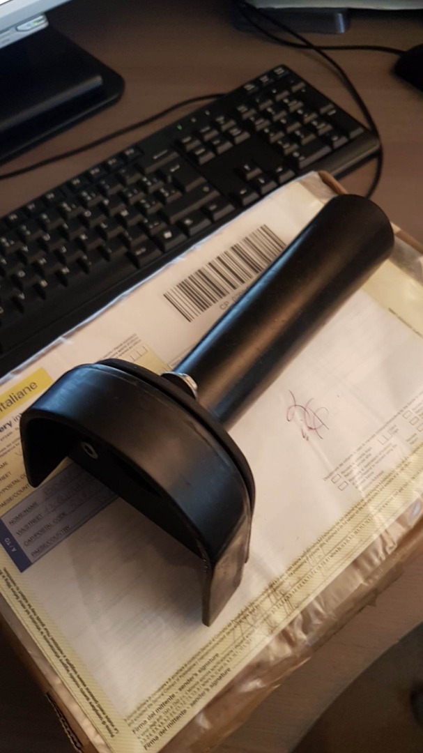

Posté le 12-08-2022, à 16:52
Merci.

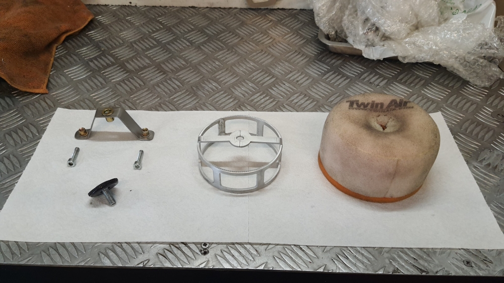

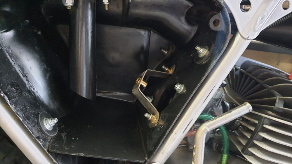

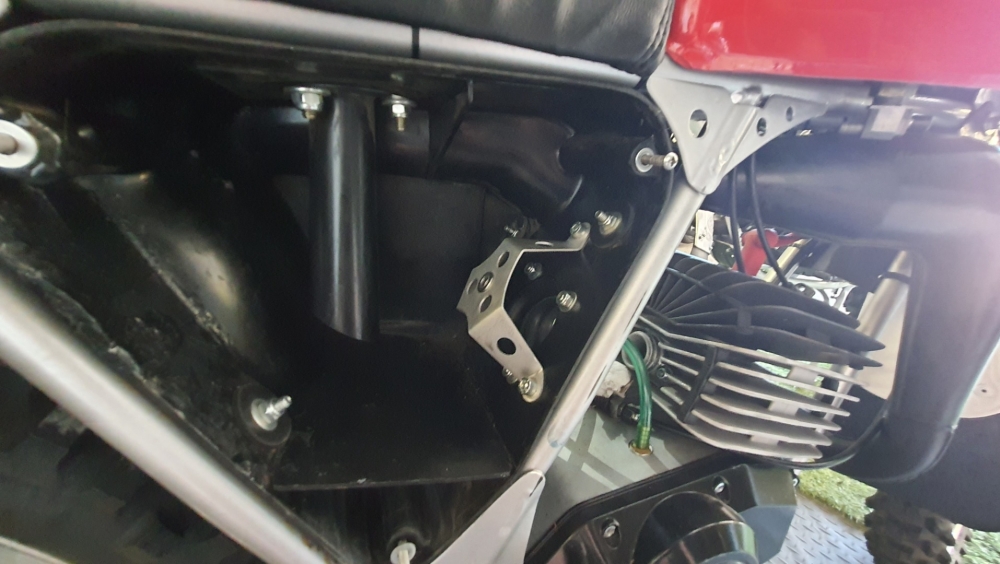

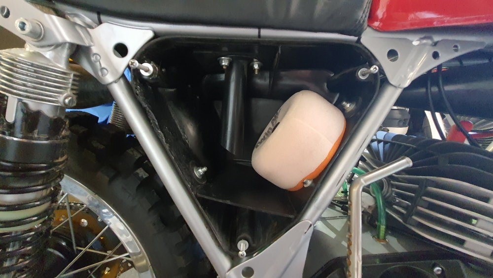

Voici de quoi sera composé le kit.
1 support de cage
1 cage
1 mousse
1 vis moletté
Il se posera sans aucune modification sur :
Tx 160 et 190 cadre gris
Tx 160 190 191 mik
Fm 380 75 mik 26
Dans un premier temps.
Il faut que je vérifie sur le 125 rcks et sur les modèles de 78 à 80
Je fais faire une étude de prix.
Filtre à air
Filtre à air

60 ans2121 messages 2020 images
Posté le 04-02-2023, à 11:56
je me permet de re sortir ce post ,
car j'aurais aimé savoir si vous aviez finalisé le kit filtre à air ?
j'ai un 125 RC de 1979 et je me bat avec la boite à air depuis quelques temps ...
est ce que la trompette est utile ? car lorsque j'ai acheté la moto elle n'était pas dessus
c'est assez compliqué pour en trouver une ! je pensais avoir trouvé
mais celle ci est trop petite , à mon avis c'et pour un 50 ou un 75
si il y a des amateurs , je peux vous la revendre .

Posté le 04-02-2023, à 12:02
C'est toujours d'actualité j'ai apporté quelques modifications et j'attend le proto ; je vous tiens au courant

Posté le 04-02-2023, à 12:13
merci Gégé83 . 👍
au sujet de la trompette : peux tu m'éclairer , est elle indispensable ou non ?
137137 messages 3232 images
Posté le 04-02-2023, à 13:17
bonjour bono
la trompette dans le principe oui mais ça doit être très très négligeable une explication qui vaut ce que ça vaut
il y a quelques années il y a une poignée de mec qui était costaud pascal newton bernouilli et mariotte dans notre cas qui a énoncé P.V= cte pour notre boîte à air le venturi la P diminue donc V augmente donc plus d’air donc plus d ´essence pour maintenir 15/1donc plus de puissance maintenant ça engage que moi
salutations
