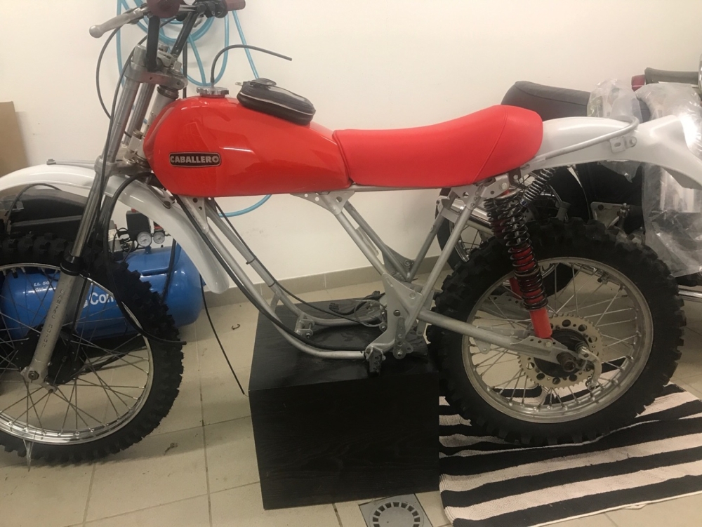

Bonjour,
je démarre enfin je reprends une restauration d'une tierce personne d'un 50 cc3 TX190 de 1978
j'ai récupéré des pièces , des fois en double mais sans savoir si elles sont biens adaptées à cette moto
si un de vous aurais la gentillesse de mettre des photos sans les caches latéraux pour que je puisse avancer ce projet
j'ai bien une revue technique mais pas assez détaillée , donc si la aussi quelqu'un en aurait une a dupliquer (moyennant €)
fantic TX 190 L DE 1978

belle base pour démarrer,
je pense qu'en parcourant tout les post ayant attrait aux TX 160/190 tu devrais trouver ton bonheur !
en regardant vite fait ta photo 2/3 remarques :
Tu as une roue alu à broche a l'AR et une à moyeu cylindrique a l'avant .(vérifie les N° frappés à l'avant du cadre)
le BO a perdu son support de carter de chaine.
la selle rouge ???
les amortisseurs sont immenses😉
regarde chez Bosisio, tu as tout les éclatés de pièce.
bosisiomotori.it/it/
63 ans180180 messages 121121 images
Posté le 03-10-2022, à 07:26
Salut,
J’en connais plus d’un qui aimerait avoir une belle base comme la tienne…
Le site Bosisio est devenu ma bible.
Mes amortisseurs font 320 d’entraxe.
Le mien est de 1977 avec réservoir plastique et il possède des caches et une selle rouge qui ne sont pas d’origine.
Attention, en Italie, le TX190 Français s’appelle TX191.
Intéressant pour toi, la roue arrière conique et le renvoi de la pédale de frein à gauche.
Il existe aussi une version CASA qui a cette particularité.
Fait une recherche sur le forum car il y a plein de posts actifs sur des 190.

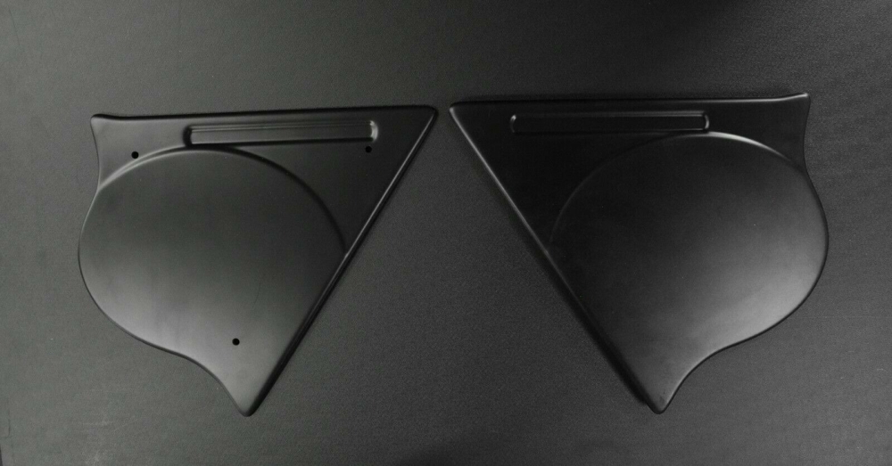

Posté le 05-10-2022, à 11:31
Les caches sont disponibles sur le site EBAY de VINTAGE ART PLASTIC
www.ebay.fr/itm/184237744896?hash=item2ae5...

60 ans2020 messages 77 images
Posté le 05-10-2022, à 11:49
SALUT
les caches je les ai déjà acheté sur ce site il y a quelques semaines
merci du conseil

58 ans350350 messages 380380 images
Posté le 15-10-2022, à 14:51
Gérald tu as là une bien jolie moto.
Elle mérite une roue avant a moyeu conique et jante alu. Ça se trouve assez facilement, reste à voir pour sa largeur et l'embrochage du flasque.
Tu as quoi comme moteur ?
Posté le 26-01-2023, à 07:41
Pardon je n’avais pas vu ton message
C’est un corsa Corta en bon état
Mais il me m’a que la pipe d’admission et je n’ai plus le carbu non plus
Bonne journée
