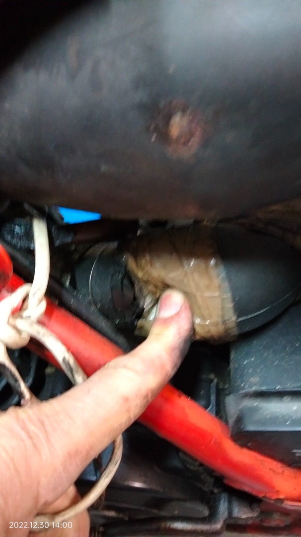

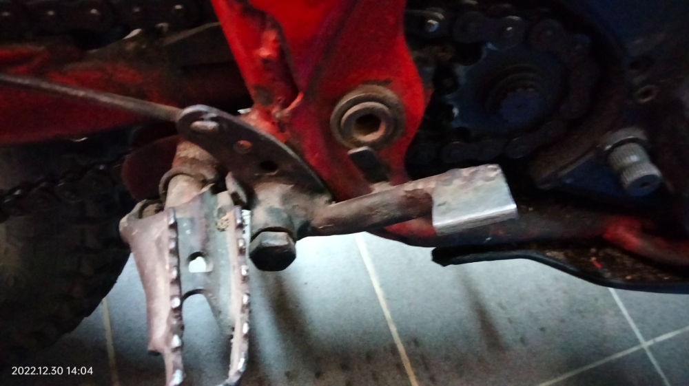

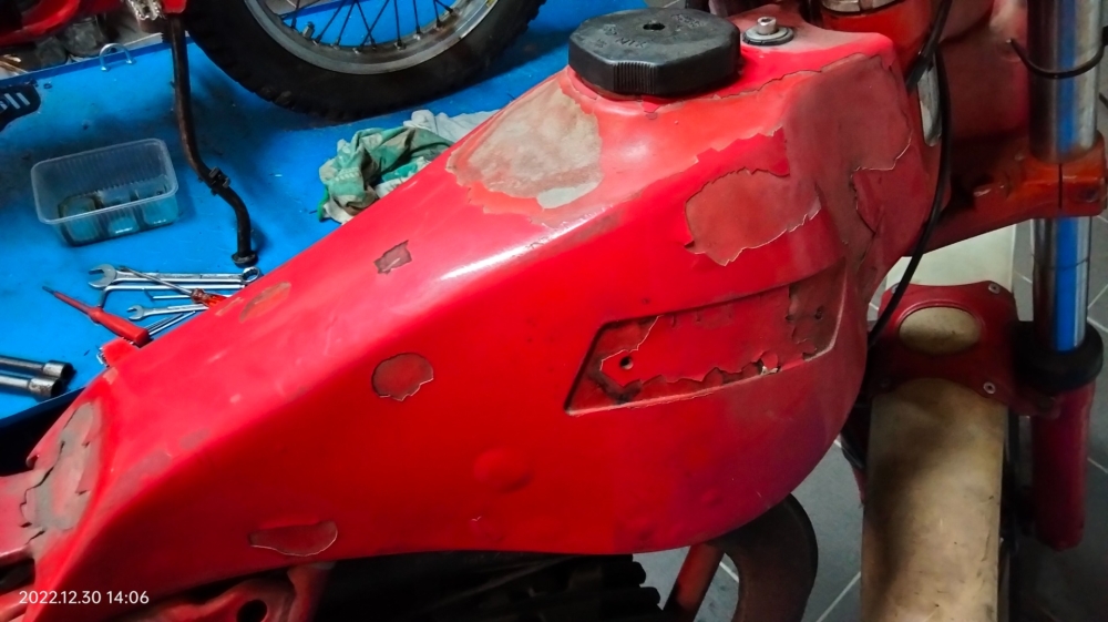

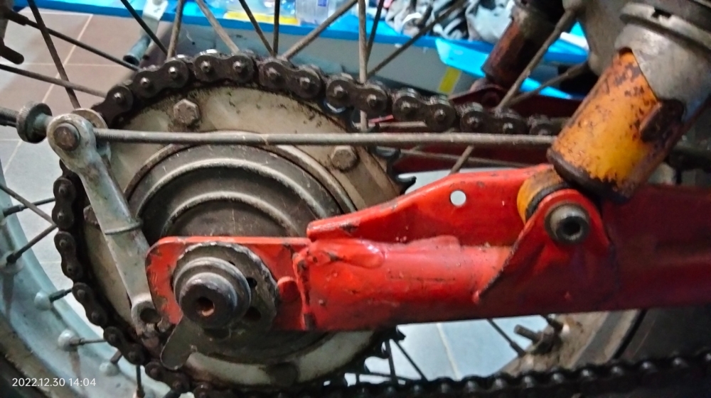

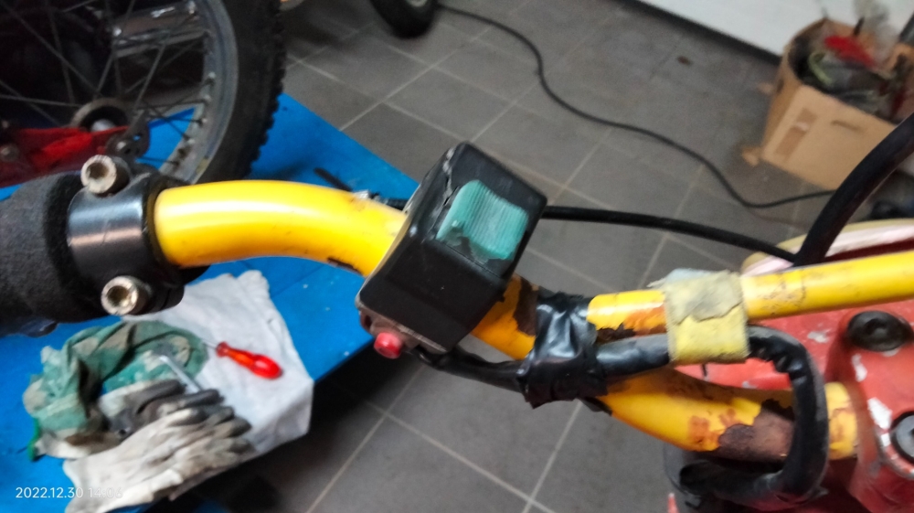

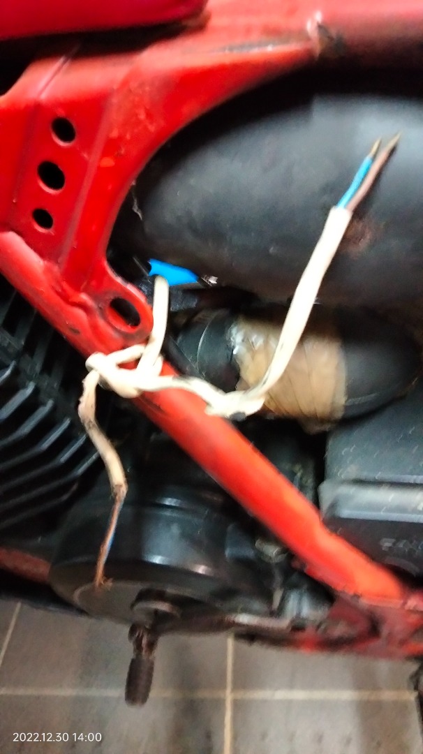

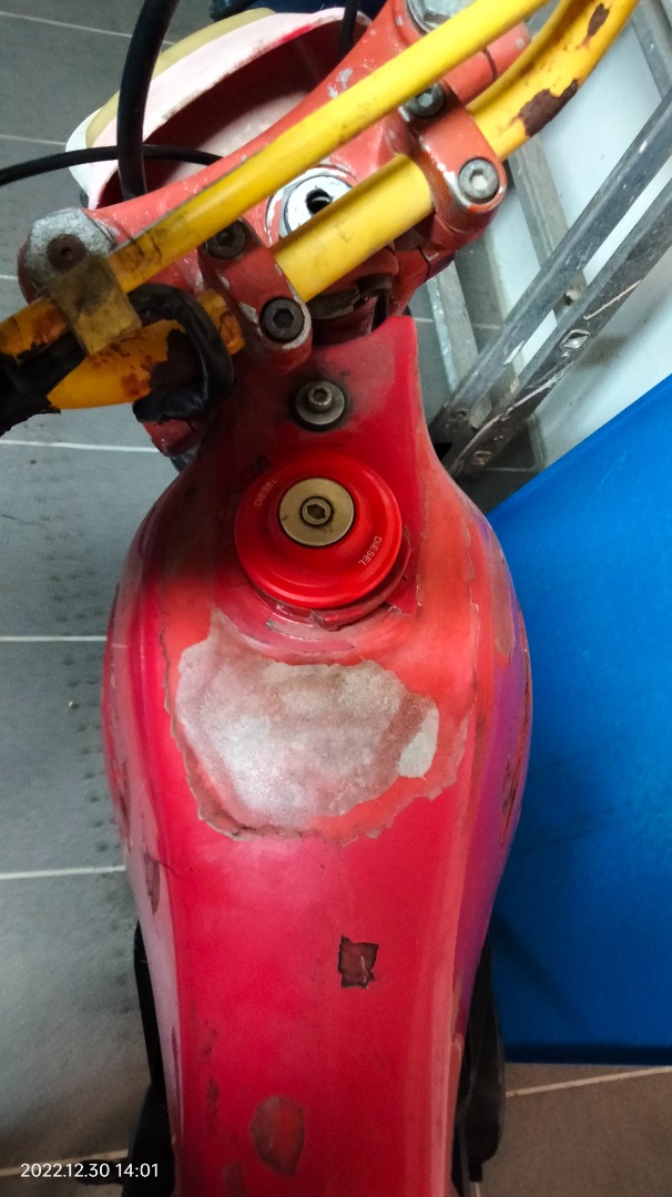

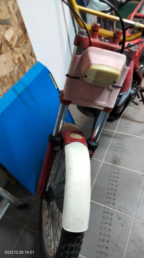

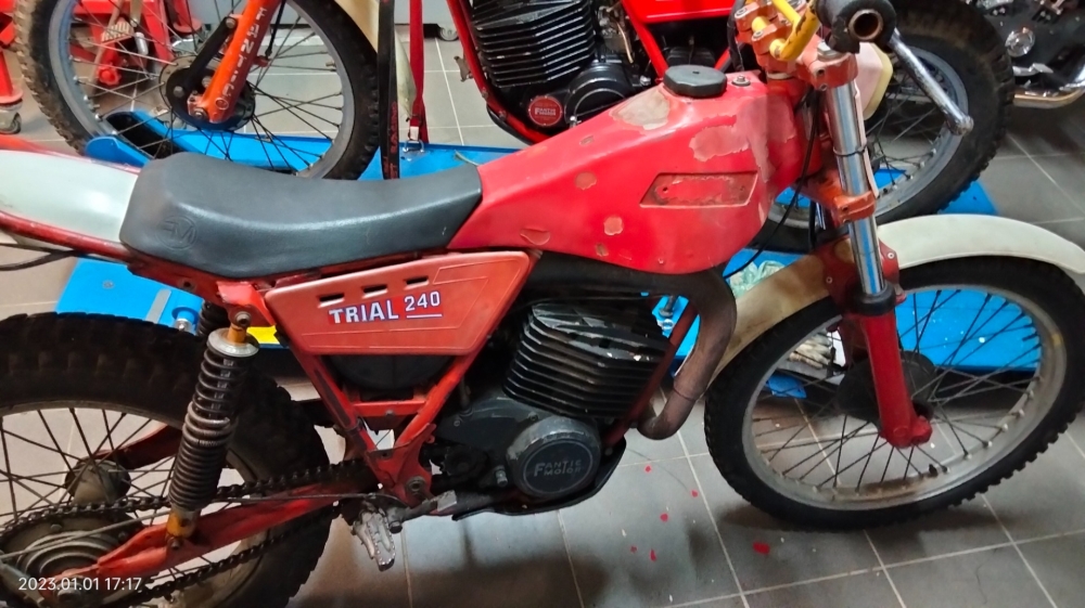

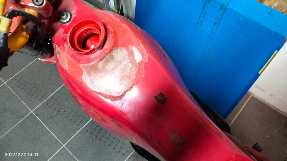

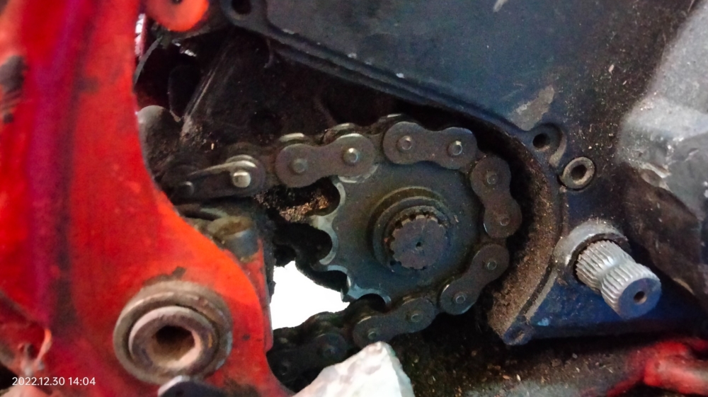

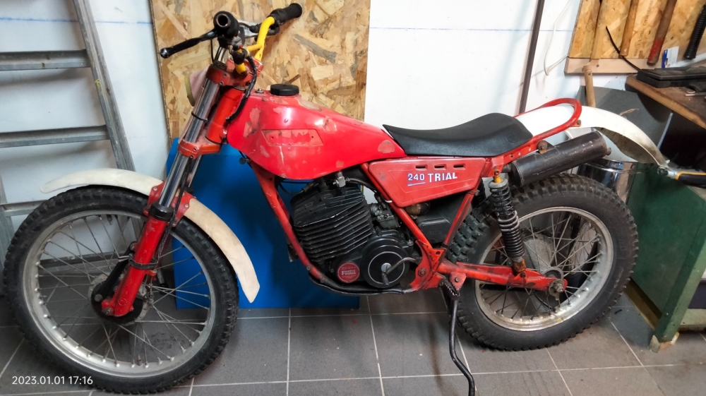

Bonjour a tous,  et bonne année  2023 !!!    j'étais a la recherche de pièces pour  restorer ma 240 et j'ai trouvé celle ci par hasard a coté de chez moi , elle a mangé grave, mais je crois que je ne vais pas la vampiriser,  ça me fait mal au coeur de la voir comme ça, finalement je crois que la referais plus tard   😀  quand l'autre sera terminée .
quelqu'un a un tuyau pour enlever la peinture du réservoir ?  merci

Salut... Tu as bien fait d'acheter la pro... ça commence à se raréfier..des pros à retaper.. a petit prix..
Pour ton réservoir, mets le dans 1 poubelle noire à couvercle.( réservoir avec son bouchon) .tu mets 2 litres de super.. Et tu brasses, 2/3 coups par jour, pendant 8 jours.. La peinture sera en lambeaux
Posté le 02-01-2023, à 13:16
merci , je vais essayer çà.
