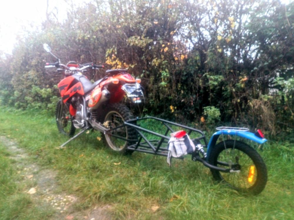

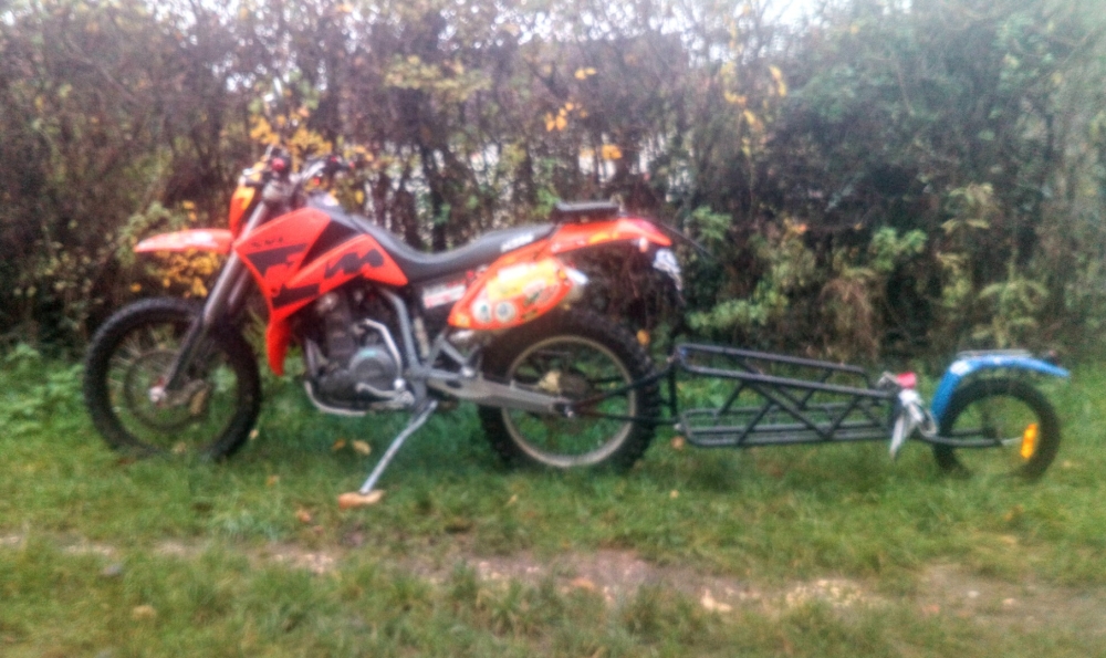

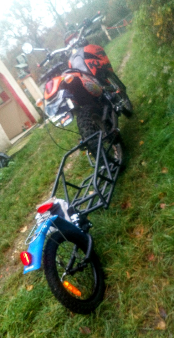

Salut les gaziers...desole pour l'engin non fantic.. qui va traîner.. cette micro remorque...mais ce concept est faisable, sur nos trial..fantic
Suffit d'un axe creux.
Pourquoi faire !!??
Et bien....jen ai marre, de toujours devoir prendre lauto...dès que y'a des courssetes à faire, ou bien du matériel à traîner chez un copain, ou encore, amener du matos sur un lieu de zone entre potes...poser la remorque, s'amuser..en bécane...puis s asseoir, autour de la remorque, et en sortir, de quoi se fr 1 petite tablée...gourmande, avec la radio..👍
Bref, un ptit truc, très léger, pouvant traîner 30/35 kilos.....et facile à atteler..
La base est une mono de vélo, que je modifie... ( post sur forum guide vert :
remorque bagagère mono roue)
Je l'ai essayé hier...ça tient bien le cap...
Je mofifie, l'attache.... ( en cours)... du bo remorque, à l'axe roue arrière...qui sera fini très rapidement.... 👍
Photos d hier....avant modification, renforcement de l'attache bo, par un axe traversant, qui rentrera directement dans le bo, avec un écrou frein ➕ 1 cheville de sécurité.....
Le reste va bien...!✌️
Donc un axe creux....et si usage sur route..je vous conseille à minima, comme j'ai fait, un éclairage et feu stop de plaque supplémentaire, un pneu plus large, un câble de sécurité....ect...
