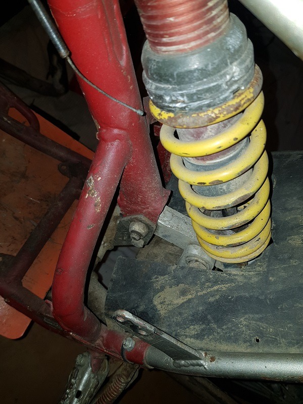

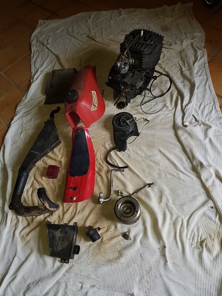

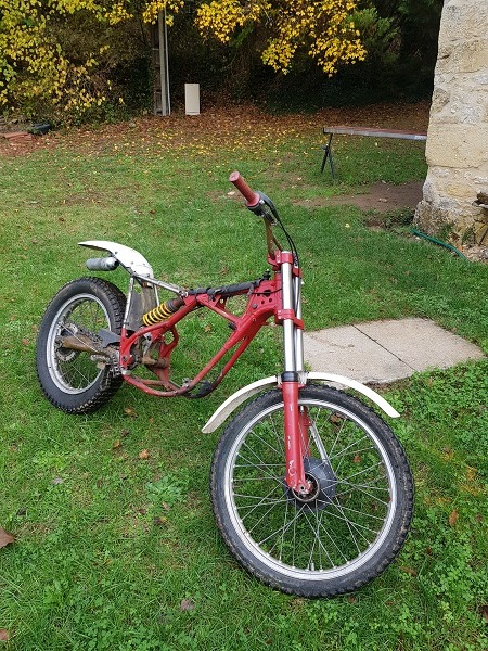

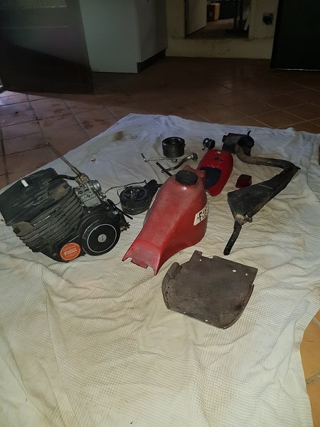

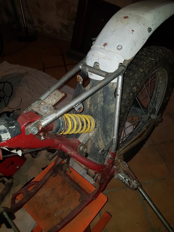

La moto est pour le moment en pièces, je te joins des photos cadre nu et  pièces détachées.
AIde identification Fantic
Posté le 15-11-2022, à 16:59

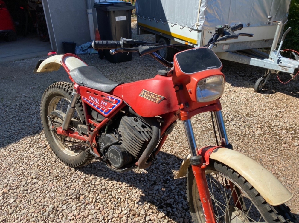

C’est, ou plutôt c’était un 240 Pro de 1982/83 !
Mais quelqu’un a eu la mauvaise idée de vouloir la transformer en mono-amortisseur 😭
Ce qui a impliqué la modification du pot , du filtre à air et aussi de la selle !
Elle devrait être comme ceci:

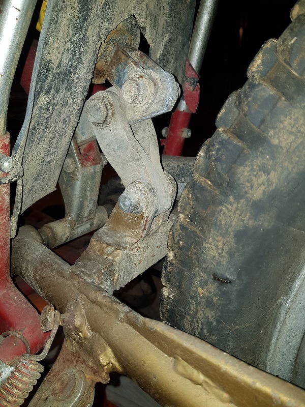

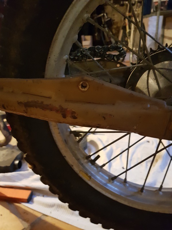

En effet, on retrouve bien sur le bras oscillant les trous de fixation des amortisseurs.

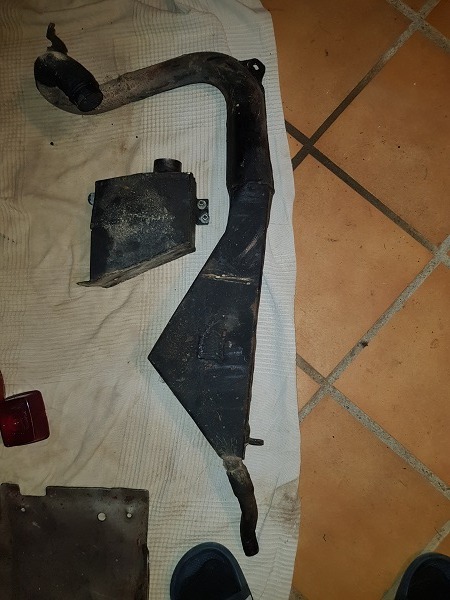

Peux-tu me dire si les pièces ajoutées sont au moins des pièces Fantic de modèles ultérieurs, notamment biellettes, boucle arrière amovible, pot et boite à air, ou bien est-ce de la pure bidouille ?
Posté le 15-11-2022, à 17:58
Alors, boîte à air c’est du bricolage, l’amortisseur je ne sais pas, les biellettes, la boucle AR et le garde-boue AR , c’est du Fantic 301 de 1986 ! Le pot , la sortie moteur est d’origine, la partie détente, c’est du bricolage !
La coque avec la selle, c’est pas du Fantic !

Je reste totalement perplexe devant le travail de fou qui a été fait sur le cadre pour effectuer cette malheureuse transformation en mono-amortisseur ! Le boulot est plutôt bien fait (soudures propres) et assez considérable ne serait-ce que sur le cadre (tronçonnage et recintrage du berceau arrière pour le raccorder à une poutre ajoutée qui reçoit l'ancrage supérieur de l’amortisseur et les biellettes), le bras oscillant, la boucle arrière, le pot et la boite à air ! Puis ce n'est pas tout de souder un cadre, il faut le réaligner ...
Juste pour ma culture, était-ce une modification classique à l'époque ? en compétition ? Y-avait-il un réel gain à espérer par rapport à un bi-amortisseur 240 pro pour justifier un tel boulot ?
Posté le 16-11-2022, à 21:25
Tant mieux si tu as trouvé à faire affaire avec un passionné !
Pour la modif en mono-amortisseur, je n’avais encore jamais vu ! Je pense que c’était pour faire plus moderne 😁
