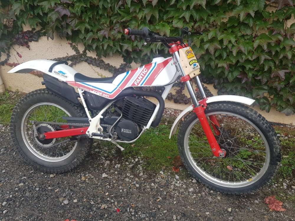

j'avais oublié une photo de la bete.
consomation d'huile

A la bonheur si tu as trouvé la panne   😀    👍 finalement plus de peur que de mal  ;)
LP
