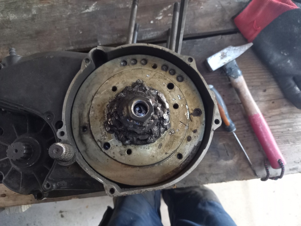

Bonjour.
Est-ce quelqu'un aurait une idée pour enlever le volant magnétique de ce moteur de 303???
J'ai essayé tout ce que je connaissais comme techniques. Le filetage du volant s'est même arraché à force de tirer dessus avec la déboulonneuse pneumatique.
J'ai été obligé de ressouder des grosses rondelles et un écrou M16, j'ai chauffé..... tapé... RIEN!!!!
Une idée SVP!!!!!

Posté le 25-09-2022, à 20:53
Faire une fente profonde, en ligne, avec un disque fin de 115, usé à 75/80mm...de diamètre..
Puis avec 1 extracteur 2 griffes,..visser 2 boulons dans les taraudages du volant..et S'aider de l extracteur, en faisant 2 prises sur les 2 boulons, de façon à ouvrir le volant en 2, qui va casser..
Posté le 26-09-2022, à 12:59
J’ajouterai que une clé à choc pneumatique ne vaut pas une clé à choc électrique sur accus !
J’ai une clé à choc pneumatique normale , pas poids lourds ou professionnel !
Je n’arriverai pas à sortir le volant du 300 !
J’ai emprunté une clé à choc pro sur accu au boulot, il n’a pas résisté 3 secondes 😬
