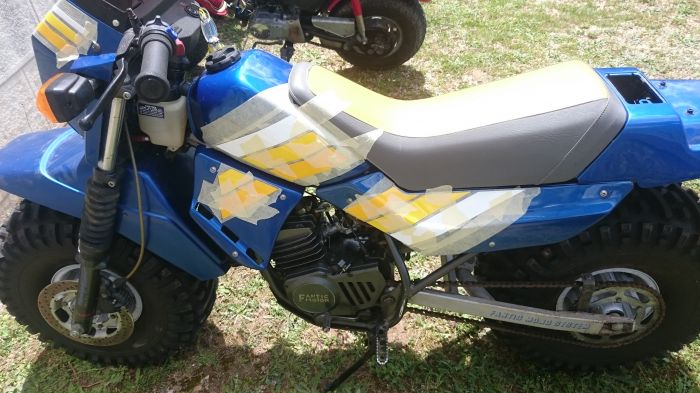

Tout d'abord j'ai récupéré une doc officielle constructeur afin de repérer le type et la couleur des adhésifs en place. Perso, je me sert chez la marque 3m, dans de l'adhésif total covering qui épouse bien les formes quand on le travaille à chaud.
Sur le koala, c'est simple, les bandes sont de couleur jaune soutenu, jaune clair et blanc. il y a des petites bandes sur le phare et pour les lettrages c'est un peu plus compliqué.
Tout d'abord, je stoche du scotch de masquage à l'endroit ou il va y avoir des autocollants. pas la peine de scotcher toute la moto, un seul côté suffit, après on reproduit en miroir... On découpe ces autocollants à la bonne taille et on les présente sur le patron. On les désencolle surtout pas... Au final, ça donne ca...
presentation
En même temps, on vectorise avec un scanner et à l'aide du logiciel coreldraw la typographie "koala" qui est sur la documentation d'origine. On le met à la bonne taille. on va avec le ficher chez un sérigraphe (fabricant signalétique) qui possède un plotter et on fait fabriquer les autocollants de lettrages. pas de soucis pour cette phase, j'ai tous les fichiers à la bonne taille pour ceux qui seraient intéressés.
Il y a plus qu'à tout coller en buvant un verre de rosé avant pour éviter d'avoir la tremblotte... ;)
