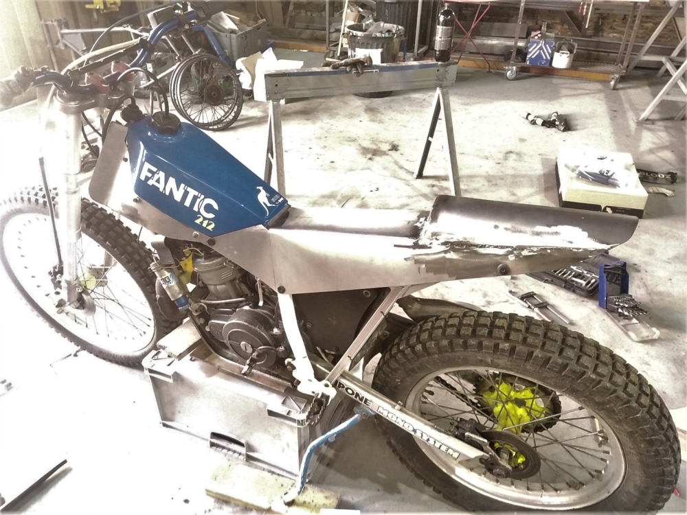

alors oui, tout les lèves moto sont déjà prit ....
pour l'idée général du projet, faire un dirt track 😂
fabrication d'une coque arrière type dirt track en tôle, tout en gardant toute la partie cycle d'origine, de manière a pouvoir la remettre a sont état premier a tout moment.
ça annonce pas mal de boulot...

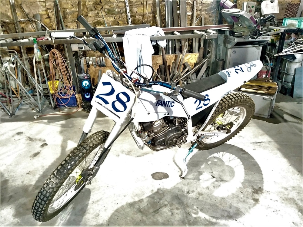

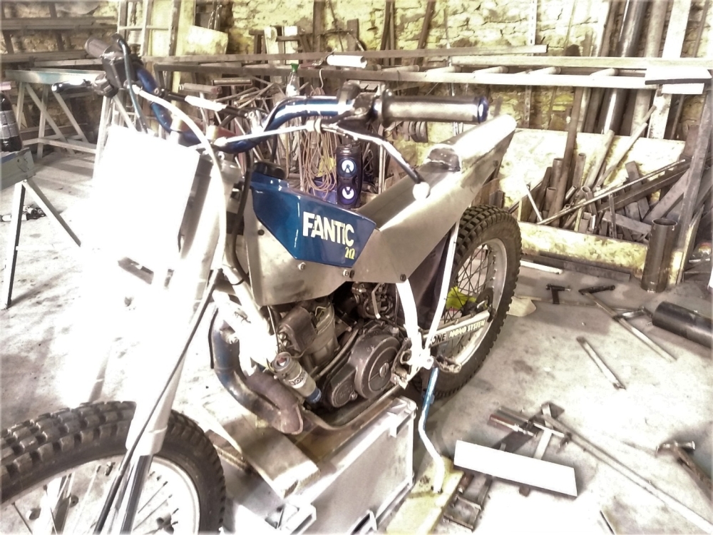

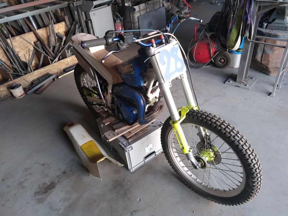

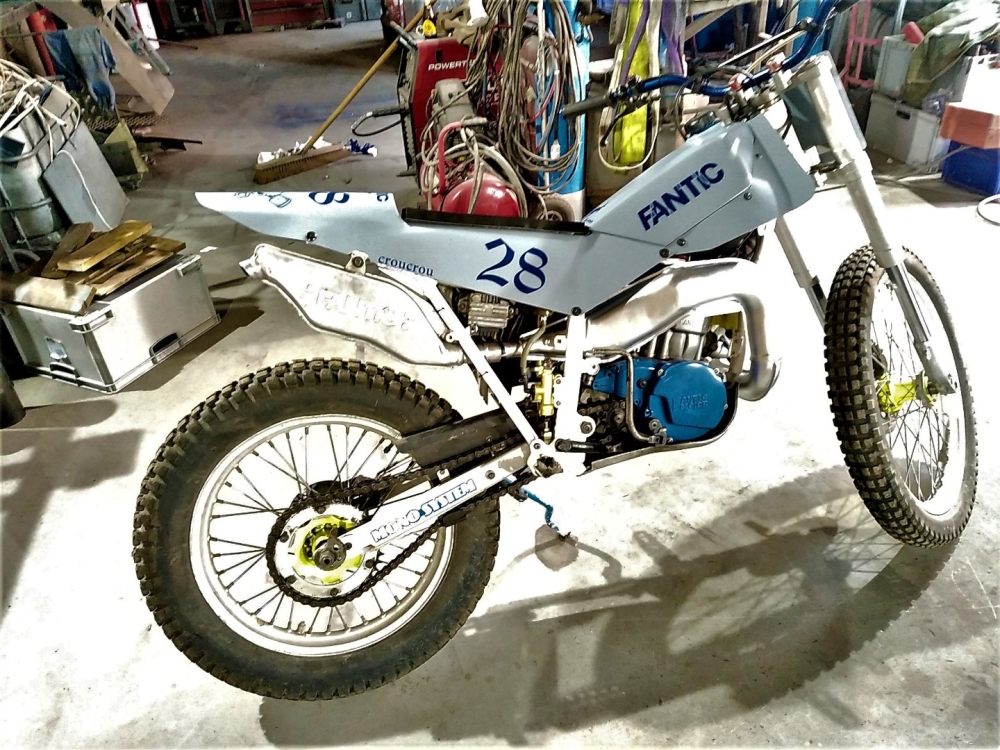

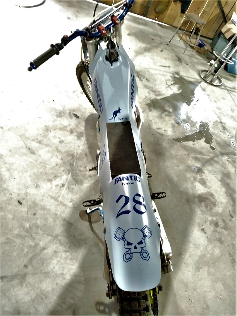

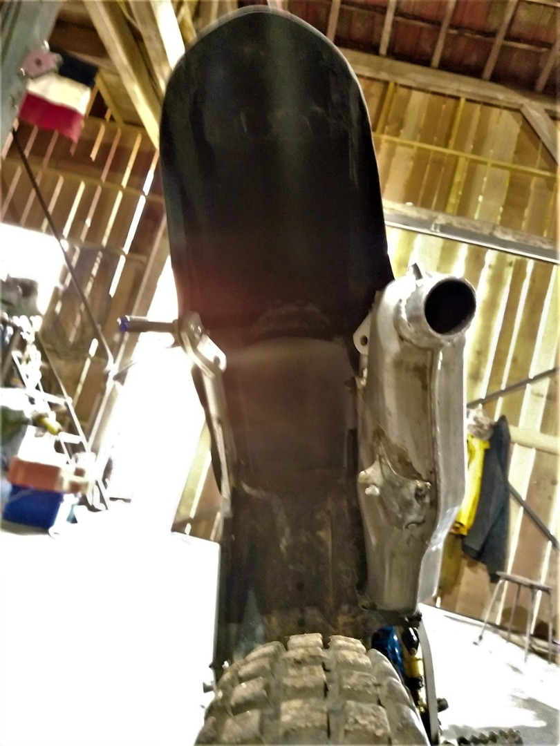

sinon, j'ai pu former les nouvelles pièces,  pour garder la boucle arrière sans la modifier, le cul est trop haut pour un dirt track..
fantic 250 kroo   ----projet dirt track
du coup, faut que je trouve une autre brele pour le dirt track  😂 , ce seras donc un hybride scrambler /fantic pour la balade .

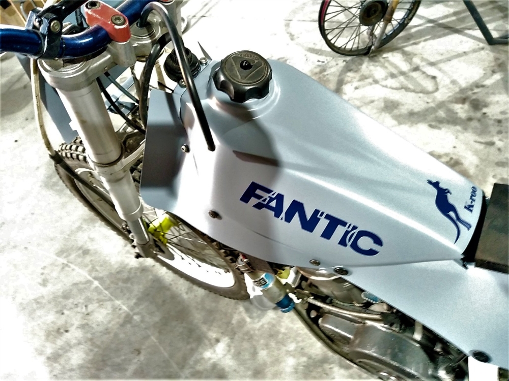

la  plaque phare as été ajourée pour pouvoir ramener un peut d'air au radia, j'ai formé les écopes a l'avant du réservoir  de la même manière, pour ramener un max d'air frais.
je me suis repris partout sur les fixations d'origines,
ensuite apret epoxy, et peinture grise, et strickers
l'echappement as eu le droit a une santée en haute temperature.

Posté le 15-09-2022, à 21:02
Ça plaira pas trop aux puristes..
mais le modèle kroo ne sera jamais un modèle de collection recherché...
Moi ausi, je suis passé par la....et maintenant j'ai une yamtic 250 YK.. 😊
Elle a gardé, malgré tes changements...un look fantic trial...indeniable..
Sa robe blanche lui va bien...je dirais même mieux que ce bleu.....et jaune phosphorescent...  :/....que fantic lui avait collé en 91...histoire de crier à l'aide !... le bateau coule......regardez moi !
Hélas....les trialistes d'époque...avaient des motos plus alléchantes, dans la concurrence...et je les comprend..
Ceci dit, c'est bien un 212 moteur et cadre... que t'as...car le cadre est différent...
On  peut mettre avec modif un moteur 212 ds 1 cadre de 250..mais pzs le contraire...le moulin de 250 est plus haut et encombrant..
Ne réduit pzs trop le sélecteur...sinon la sélection sera très très ferme....et désagréable, dans l étagement..
Tu verras ausd, que la position crapaud assis, restera avec la relique cadre de trial...c'esr vite inconfortable.....faudrait baisser les cales pieds..
Applique toi sur le refroidissement...c'esr son point faible... 👍..
Le moteur 212 esr bien moins agrablle que sa grande sœur...il rage vite, mais n'a pas du tout son couple....( j'ai eu les 2)..
