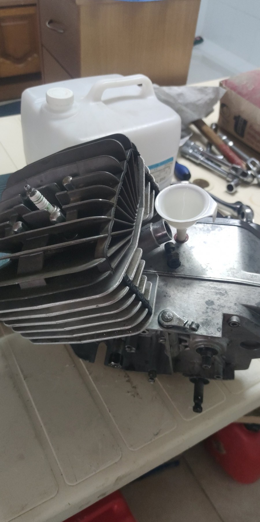

Je vous met une photo du "chantier" en question ! (pas de panique elle est quasi complète j'ai juste démonter les gardes boues, le moteur et la boîte à air)
Début de restauration d'une TX190

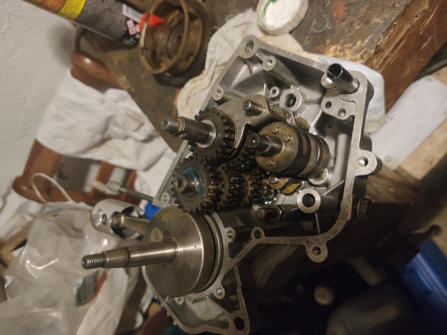

Et cet après-midi on a remplacé tous les joints et roulement du bas moteur ! Demain on s'attaque à l'embrayage et au kick ! J'espère pouvoir la faire rugir dans quelques jours !

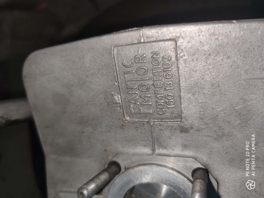

Cependant je n'ai pas réussi à démarrer le moteur après de multiple coup de kick (air et essence arrivent, allumage fonctionnel et bien calé). Je pense donc que le cylindre compétition qu'on m'a fourni n'est pas adapté au carbu de 19. Effectivement en regardant d'autres discussion sur le forum le cylindre est plutôt fait pour du 26.
Celui qu'on m'a fourni :

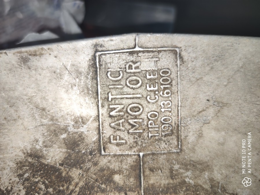

Celui qui était d'origine sur la moto (malheureusement il a été serré):
Il faut donc que je trouve maintenant un cylindre d'origine (190.13.6100) et aussi un piston. J'hésite donc entre une nikalisation du cylindre d'origine ou acheter un cylindre (d'occasion ou neuf). Qu'est ce que vous me conseillez ?!

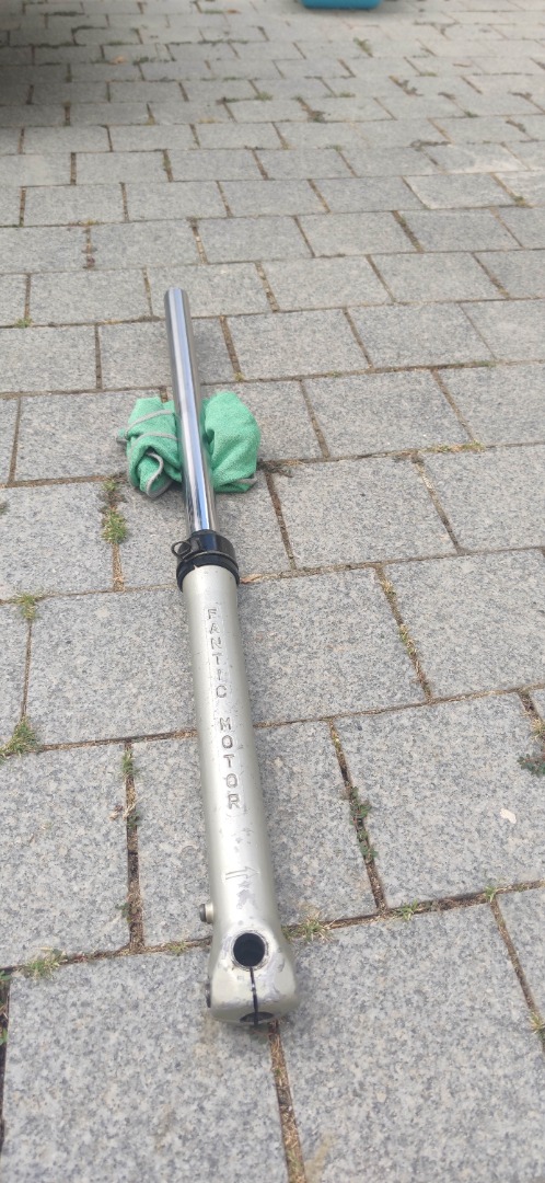

J'ai envoyé mes suspensions à refaire, il a pu refaire les suspensions à l'avant mais il n'a pas su retrouver des amortisseurs marzocchi à l'arrière comme à l'origine. Auriez vous des adresses ou des pistes ?

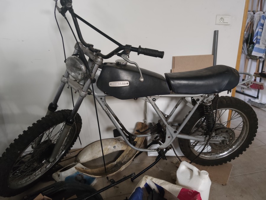

Après environ 30 années de crasses, j'ai nettoyé l'ensemble du cadre, béquille, bras oscillant... Ca valait le coup !

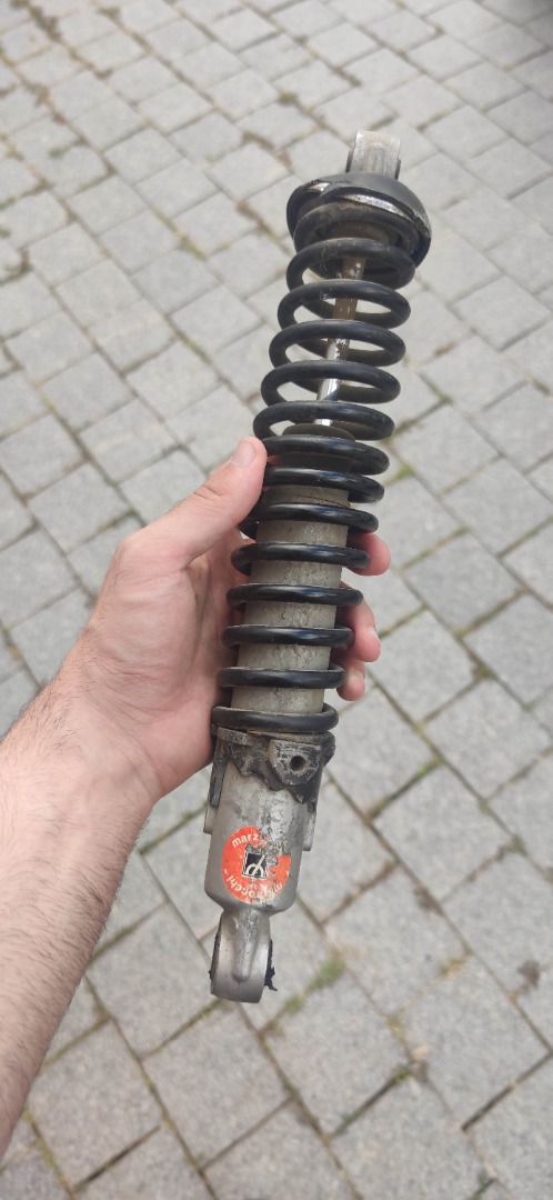

Je vous mets aussi une photo de l'amortisseur refait ainsi que la suspension arrière si vous savez où je peux le refaire/racheter...
