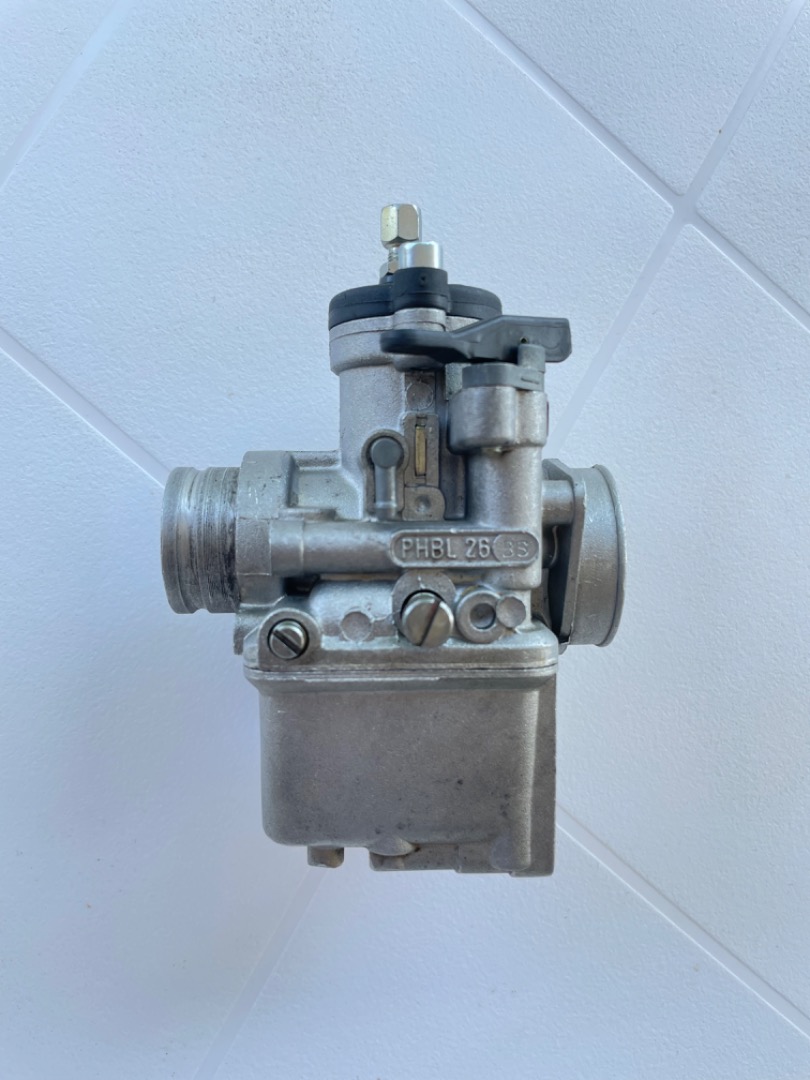

Bonjour.
Je voudrais monter ce carburateur sur un Fantic 50  MIK 26
Carburateur MIK26
Pouvez-vous me dire quelles sont les gicleurs boisseau aiguilles.
Merci pour votre aide.
Christophe

salut Christophe
toujours difficile de répondre à cela ....
ça dépends de beaucoup de chose : l'état de ton moteur , sa compression , son pot , l'altitude , la région  etc..etc..
Je t'invite à essayer le réglage de base de ton carbu, de tester et d'ajuster
le corsa corta avec un 26 PHBH 26 BS
GP112
GR 52 (viser un réglage de vis à 1tour 1/2)
aiguille 2ème cran en partant du haut
le reste stock
réglage très sensible sur cette cylindrée
j'ajouterai qu'un carburateur d'occasion ne facilite pas la tâche si il a de la bouteille ... je préfère le neuf

Bonjour.
merci pour ces informations.
Je vais voir comment le carbu équipé.
Est-ce que ça serait possible de me donner le modèle de l’aiguille boisseau et puis d aiguilles.
Merci encore

bonjour
je pense que ton carburateur est d’une trial genre swm 320

he les gas , il manque le numéro du diffuseur, celui de l'aiguille et la coupe du boisseau, pour avoir une mauvaise expérience, j'ai cassé des moteurs juste pour une erreur de diffuseur...

bonjour pour ma culture le diffuseur c’est le puit d’aiguille
merci laurent
69 ans1818 messages 11 image
Posté le 14-08-2022, à 22:59
Oui en effet selon les carbus on dit diffuseur quand c'est la pièce longue ou puit d'aiguille quand c'est court comme les Bing ou certain Keihing 4T...
Bon c'est une habitude ca vaut ce que ca vaut, mais tous sont calibrés, sur les Dellorto le numéro c'est le diamètre.
