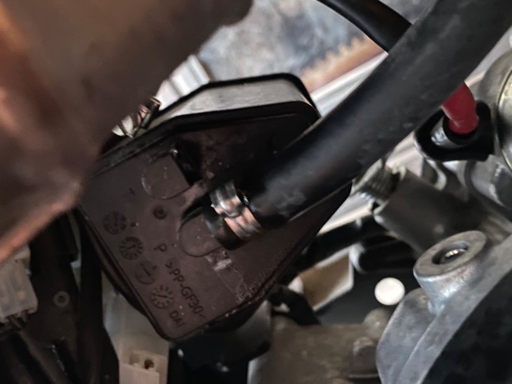

Bonjour, en nettoyant ma moto, j’ai pu remarquer qu’un tuyau flottait dans le vide et mon avis il était raccordé à cette pièce. Le tuyau vient de mon réservoir à celle ci , je suppose que c’est pour le retour d’essence. Mais pas moyen de tomber sur le nom de cette pièce pour en recommandé une et surtout voir ce que c’est exactement. Merci à vous et belle soirée

Bonjour. Un petite présentation est toujours bienvenue, ainsi qu’une photo de ladite durite, et pourquoi pas le modèle de la moto

Bonjour, désolé je n’ai pas l’habitude d’être sur des forums je suis Amelie de Belgique et comme vous l’avez vu c’est l’adresse e-mail de mon restaurant que j’avais avant. j’ai une fantic caballero 125 de 2019. J’ai mit en photo la pièce en question si vous sauriez me dire ce que se serais voir ce que je dois intituler pour faire mes recherche pour commander cette pièce. Merci et une belle journée

Même avec ta photo, je ne vois pas ou se situe ce boîtier noir !

Recuperateur des vapeurs d huile (reniflard) recyclée dans la boîte air ?

Çà peut être aussi le recyclage des gaz d’échappement, système EGR , présent sur les moteurs aux normes euro , ou également un système d’admission d’air pulsé !
Le mieux, c’est d’aller chez un concessionnaire Fantic pour lui montrer…

Bonjour Mélanie la photo n'est pas très claire ; difficile situer exactement l'endroit ou elle se trouve. Mais vu la durit et les petites traces d'huile que l'on voit sur le collier c'est très certainement un reniflard pour les vapeurs d'huile  .  En tous cas rien a voir avec le réservoir mais plutôt avec la culasse auquel doit se raccorder le tuyau . Essais de faire d'autres photos sous différents angles .
