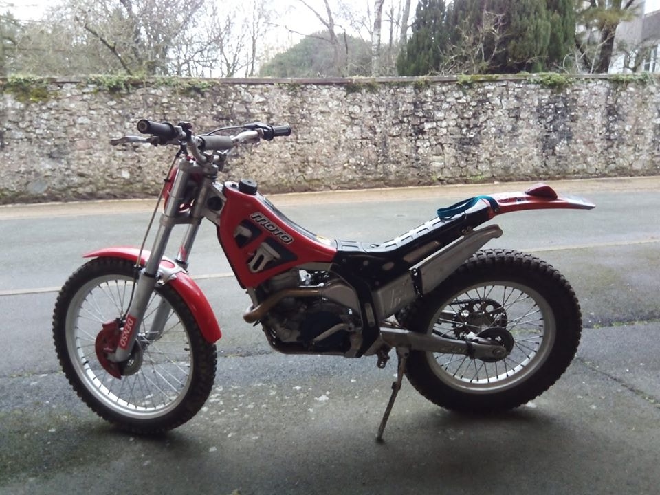

hello la taem , je dois faire la vidange de la fantic 250 section , mais je n'ai pas de RT . un bon samaritain pourrait- il me renseigner sur la quantité (  j'ai le lubrifiant)  et l'ndroit ou se trouve la vis de vidange .
   merci d'avance pour vos réponses

anch'io ho un Fantic Section 250 del 96 e questi sono i quantitativi di olio per la sostituzione.
Olio motore 500 cc SAE 80 W 80; io uso Castrol MTX minerale perchè il 80W80 non si trova più.
Per ogni stelo della forcella anteriore 320 cc olio Fork oil SAE 7,5 NILS
Se vuoi altre notizie posso inviarti il libretto di uso e manutenzione.
Ciao
Ermanno
J'ai aussi un  Fantic Section 250 de 96 et ce sont les quantités d'huile à remplacer.
Huile moteur 500 cc SAE 80 W 80 ; J'utilise Castrol MTX minéral car le 80W80 n'est plus introuvable.
Pour chaque bras de fourche 320 cc Huile de fourche SAE 7.5 NILS
Si vous souhaitez plus d'informations, je peux vous envoyer le livret d'utilisation et d'entretien.

La visse vidange dessous, dans un orifice du sabot...remplissage à gauche, carter sup.. , au dessus du sélecteur...
L'huile esr affaire de préférence... Dexron, multigrade, spécial boîte ect...

Oui, c'est bon, 500cc.
