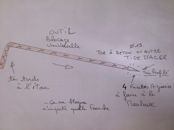

pour Arnold et celui qui galère avec une fourche à demonter... 😀  🙂
Posté le 28-12-2014, à 18:44
Salut Stef,
Je vais demander à un copain de le faire pour moi car j'ai une trouille bleue des disqueuses ...
Merci pour cette nouvelles astuce  👍
A+
Arnold

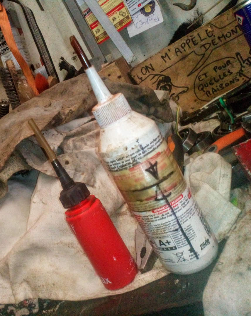

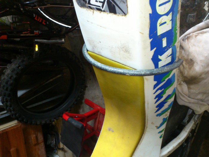

N'hésitez pzs....a partager vos petites combines.....économiques, qui mangent pas de pain....et rendent service pour 3 fois rien...
Tiens...1 truc indispensable ds l établi...qui coûte que dalle...et est super...pour du nettoyage en douceur de beaucoup de pièces moto.... Çà nettoie, sans être agressif, et ça laisse une pellicule légèrement protectrice..
Cest comme du gasoil, en plus fluide, et sans l'odeur... 👍
Ça pénétre bien...en douceur..ravive les couleurs et protège ( selle, réservoir, plaques).
Un carbu démonté, en pièce où entier... nettoyé...pour pas qu'il grippe...le tremper ds du White..secouer.. puis le mettre ds 1 sac en plastique...fermé...ca bougera pas...
Un pot repeint..non remonté de suite...pour éviter que ça rouille....on mets du White dedans...on brasse bien on vide et vous bouchez les 2 orifices avec 2 chiffons imbibés de White enfoncés dedans.....er hop sur 1 étagère....çà rouillera pzs...
Votre réservoir ou selle ou autre est taché pzr le temps....le soleil, la graisse, de l huile de lz peinture...ect...on prend du White...et on le rend plus agressif....mais pzs trop...
10 % d acetone dedans... Vous imbibez 1 chiffon propre, et à la main vous frottez doucement au départ, et TOUTE LA PIÈCE.. ensuite, 1 fois sec, vous frottez avec 1 chiffon sec....si c'est pas assez homogène ou bien que les tâches ont pzs disparues...on recommence......
On Peut augmenter ou baisser le taux
d acetone....dans le White..
Ensuite un coup de polish rénovateur standard.  à la main ou à la brosse...pour parfaire le rendu....
Cest aussi très facile de faire son dégrippant maison...pour 15 centimes d'euros...sans acheter sa bombe de wd 40 par mois...
Suffit de récupérer les burettes plastiques, genre colle à bois...loctite rouge ect...de rallonger avec un petit tuyau.....le bec verseur qui sera plus précis...
A chaque appui, sur le flacon souple, ça produit un jet unique ou continue...qui va graisser en douceur, imbiber fortement . et bien sûr degripper ..toute chaîne, tendeur , pédale, ou pièces à degripper.. ect.. avec précision et efficacité...
Dedans, c'est 2 tiers de White, et un tiers de synthèse huile 2 temps.....

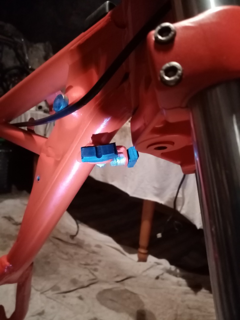

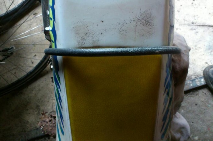

Posté le 21-02-2022, à 20:35
Mes butées de  fourche  étaient de  simples  vis et écrous.
J ai pensé les remplacer par des patins de vélos.
Coût  1 € 75 car je n en avait pas de vieux.
Ça  ne tape plus et ça  n abîme  pas la peinture.
RUBRIQUE SYSTÈME D
Bonnes zones à tous.
Moto(s) : fantic 301 1986
Posté le 22-02-2022, à 08:20
👍 malin/efficace //économique
(Et moyen d1 coup de peinture rouge, pour les rendre moins voyants..)
