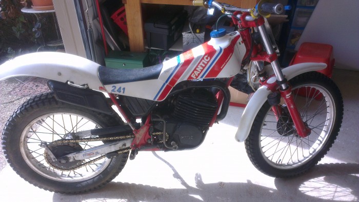

Venant d'acquérir une Fantic 241 fm450 de 1987
Je prospect internet pour avoir différente info et je tombe sur vous!!!
Je ne suis pas un pro de la mécanique moto mais j'ai a cœur de remettre ma Fantic a l'origine ou presque!!

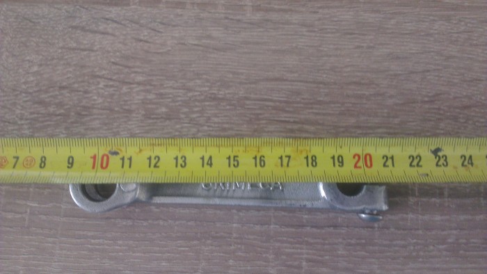

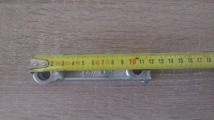

A l arrière la came de mon tambour à ses crantage du bas hs et j en trouve pas sur le net... Galere...

Pour l'arrière, tu démontes et annonce la longueur de l'axe abimé. Je dois bien avoir ça dans un casier ou quelqu'un d'autre.

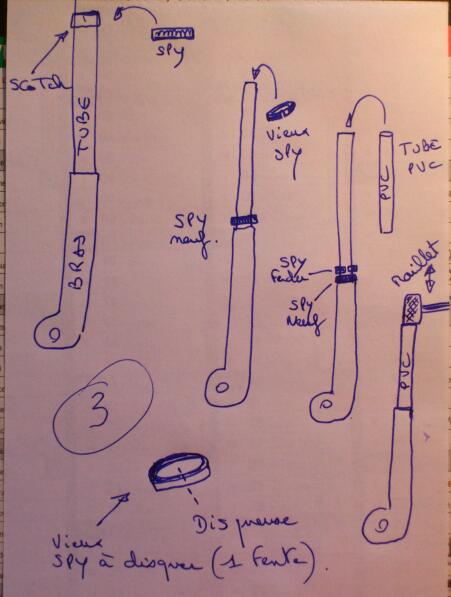

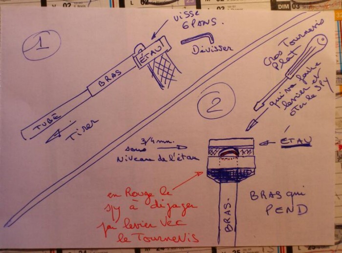

J'ai pas de levier en rabe, mais tu vas trouver. T'as pas confondu ,caches poussières et véritable SPY? Car si t'as pas de fuites ,tu remmanche les caches . Si faut changer : demontage des bras, enlever les visses supérieurs ,mettre à l'envers dans 1 bidon et laisser couler l'huile, le lendemain serrer sur l'étau les bras au niveau de l'axe,devisser la vis 6 pans en tirant sur le tube fort pour débloquer la vis et l'enlever. Ôter le circlips véc 1 p'tit tournevis au dessus du spy. Tires 1 coup très sec sur ton tube ( bras toujours serré à l'étau) pour le retirer du bras. Ça y est c'est séparé. Enlever le bras et le mettre en effleurage sur l'étau afin de demancher le spy sans abîmer la tranche fragile du bras. Ya 2 spy ou 1 spy + 1 rondelle pvc. Si t'as 2 spy, enlever le sup et laisser linferieur, si t'as le spy+ rondelle ,tu remets idem soit spys neuf sur rondelle soit spy neuf ( achetable en standard chez pièces auto, 3/4 euros pièce) sur le vieux. Avant tu nettoie bien la crasse au white spirit + soufflette comprimé. Ensuite tu remets le tube dans le bras ,tu serres la visse 6 pans ( à l'étau) tu huile le tube, tu descends ton spy par le tube en gaffant aux lèvres en lenfoncant ( si test pas habitué, tu mets du scotch sur l arête du tube au passage du spy) ensuite à la main tu descends jusqu'à son logement, puis tu prends l'ancien fendu à la meuleuse ,tu le poses dessus, et avec 1 tube pvc et 1 maillet, tu tapottes pour le rentrer, tu mets son clips, tu rempli de 230 cc d'huile fourche sae 5 à 10 selon la douceur que tu veux.ça y est.
L insensé reconnaissant sa folie , est en vérité sage, mais l insensé se croyant sage...est en réalité fou (Bouddha)Moto(s) : un 200 un 240 pro en 250cc un 307 un 250cc k_roo...
ha ouai !!! merci pour le tuto !!! 😂
Je suivrais a la lette tes explications ce week end !!

Si ton axe mesure bien 11mm au niveau des cannelures, j'ai une biellette qui ira bien.
oui 11 mm c'est bien ca !!
cool j'ai vraiment du mal a trouver
