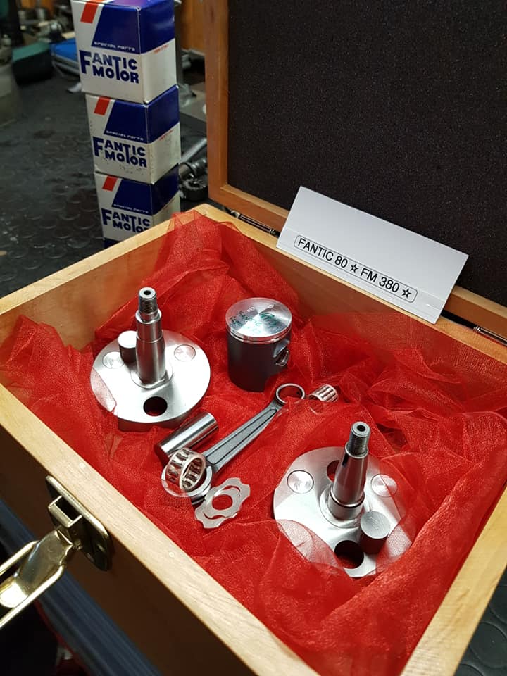

Les compétiteurs italiens que je connais roulent soit en Buelli, soit en origine  😉
Piston Gol
Merci du tuyau et sais tu où trouver ces pistons Buelli ?
Posté le 08-08-2021, à 19:47
Ah oui, c'est autre chose !
Posté le 10-08-2021, à 19:22
Hello Françis je vois dans la caisse que l'ensemble Buelli est pour une FM380...çà peut être intéressant pour une FM430 , connais tu le prix de l' ensemble  🤔
Posté le 10-08-2021, à 22:02
Me rappelle plus mais c'est pas un hasard si c'est présenté dans un superbe écrin....  🙂
Posté le 11-08-2021, à 13:31
Ah ok c'est un embiellage pour FM280 et non pour FM380   😕   non è la stessa cosa !    😂

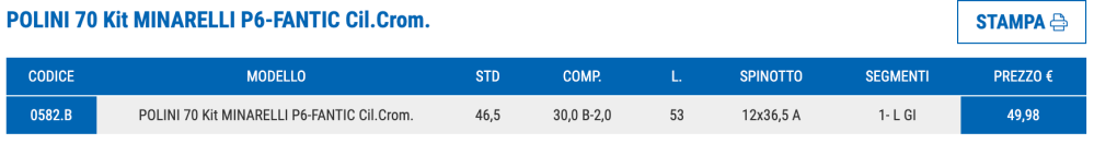

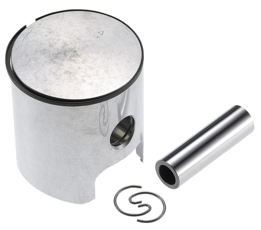

je remonte le sujet , je recherche un piston en 46,5 (Polini 75 1 ere serie )
Ils ont ça chez GOL ?
Posté le 12-01-2022, à 17:51
Je ne pense pas mais regarde par toi même, il y a un catalogue en ligne : www.pistonigol.com/catalogo.asp
Posté le 12-01-2022, à 18:41
Y en a.
Piston Gol
Posté le 12-01-2022, à 19:03
Et pas cher 👍 . Attention je crois qu'il y a un minimum de commande chez Gol
