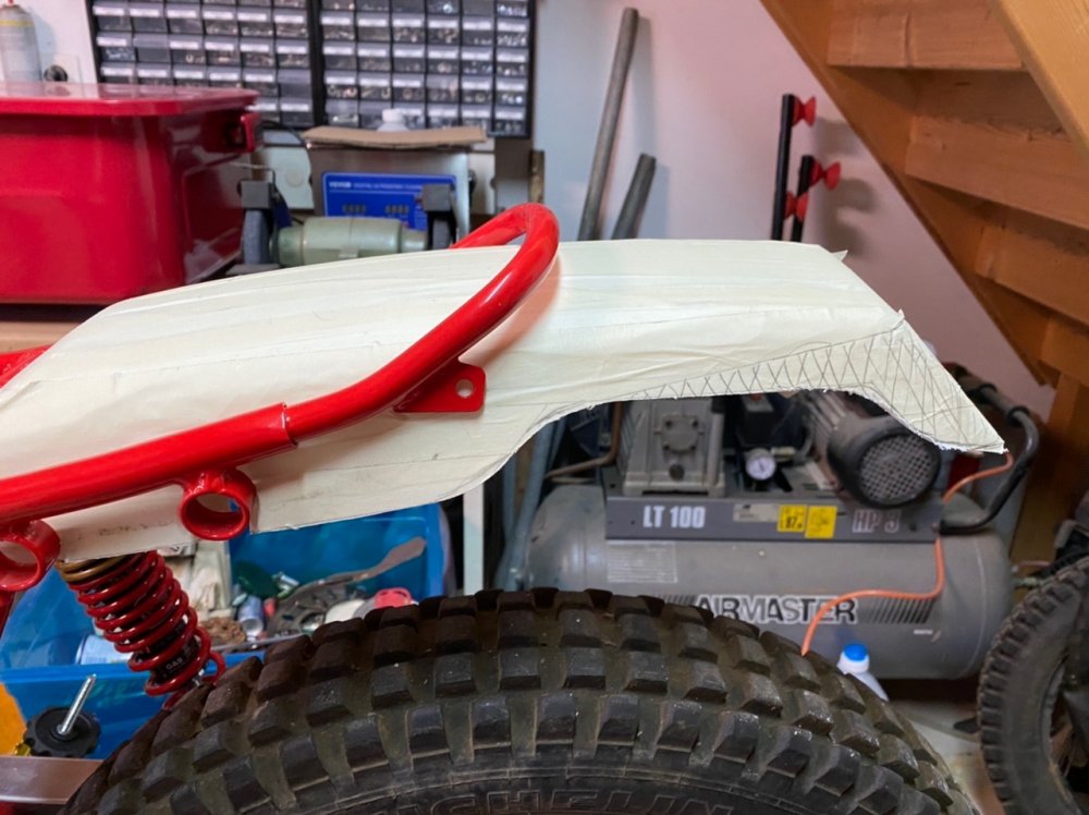

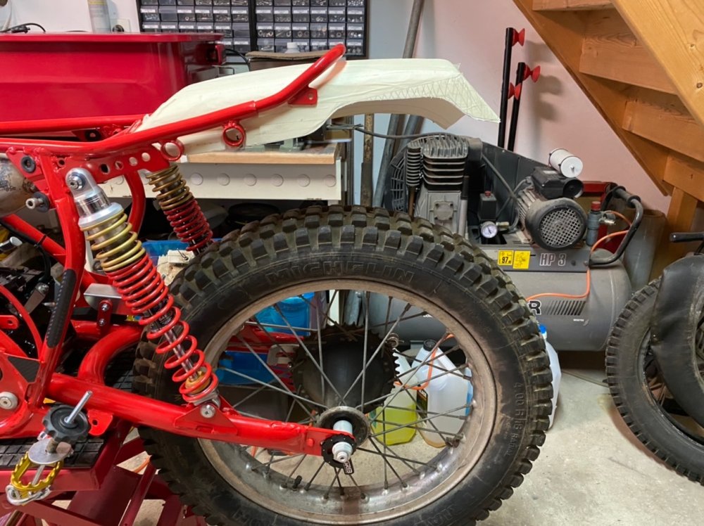

Bon , j’ai pas encore ses roues ! Essai avec une roue de 301
Mon idée, c’est de couper encore plus court pour supprimer la partie qui descend :
Je sais pas :| je viens de montrer à ma fille qui m’a dit de couper…
J’ai le silencieux qui doit arriver aujourd’hui ! Je vais attendre de l’avoir présenté avant de prendre ma décision ! Faudrait pas que le silencieux dépasse plus loin que le garde-boue 😉
Mets y carrément un garde boue cross 😄 😄
Moto(s) : FM 430 FM 150
Attend de présenter le silencieux, mais ça risque de faire cross en effet 😳 .
Tu peux encore l'affiner plus ta découpe , et la partie qui descend permet de poser une petite plaque d'immat et le feu
Moto(s) : FANTIC 240 PRO 1984
Il est pas mal comme ça....
Plus court, en bordure, en mettant un niveau à la verticale...t'arriveras plus au pneu, mais au niveau jante....et les jours de terre humide, t'auras le dos marron...
Par contre tu peux garder la longueur mais tailler ➕ en pointe..

La version finale !
N’hésitez pas à donner votre avis 👍
Il faut savoir rester sage 🙂
La version finale !
Très joli comme ça, stop à la découpe.... 😄
C'est bien comme ça pour moi 😄 .
