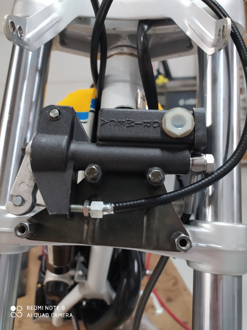

Bonjour à tous,
J espère que vous arrivez à vous remettre du repas de Noël !!!
Sinon j ai un nouveau problème avec mon maître cylindre grimeca de ma 303.
En effet même avec une bonne purge la poignée chute en pression rapidement.
Je pense que la coupelle de pression est HS.
Malheureusement aucun kit de réparation existe à ce jour.
Connaissez vous un kit de substitution qui pourrait faire l affaire car je souhaiterais la garder au maximum à son origine.
Sinon je serais dans l obligation de l équiper d une poignée avec maître cylindre intégré.
Problème freinage grimeca 303
Merci une fois de plus pour votre aide!!!
Franck.
Moto(s) : Fantic 303 serie 2
Posté le 27-12-2021, à 21:30
bosisiomotori.it/4225-kit-gommini-pompa-fr...
A vérifier si c’est le bon kit ! C’est vendu pour 303 .
