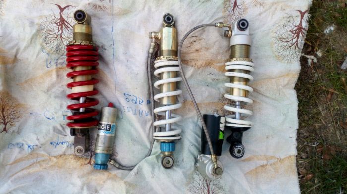

Ya du retard à l'allumage, mais reçu ton mess... Avant de te donner le prix..sache que j'ai mieux... Je viens de mettre la main sur lamorto gaz d un 212 k roo fantic que j'avais acheté pour pièces,  qu'avait peu marché, cause bas   moteur hs..mais partie cycle en bon état, dont cet amorto a bonbonne séparée, tige non usée rayée, de 330 d entraxe !
Je t'envoie le prix, + envoi mondial relais ou collissimo .si ça t'intéresse..!?
Posté le 17-10-2018, à 18:41
Gauche 303...milieu, celui qu'était sur un 212 k roo.. Droite 307..
125 fantic coach 1994 type fm 237
63 ans2828 messages 2020 images
Posté le 17-10-2018, à 22:53
yes celui de la kroo ressemble  beaucoup au mien avec la bonbonne en plus

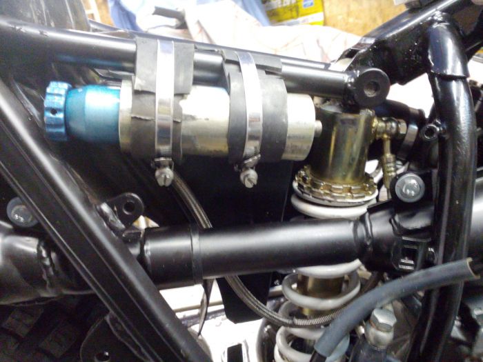

la bonbonne des amortos se met ou?
@+fred
Moto(s) : 125 fantic trial 93
Posté le 19-10-2018, à 21:55
Ya long en durite, tu pourras le mettre sous le réservoir, ou le long du cadre, à côté du cylindre côté opposé du pot, par exemple.., ( 2 colliers sur une assise caoutchouc devrait suffir)...

Posté le 29-10-2018, à 18:10

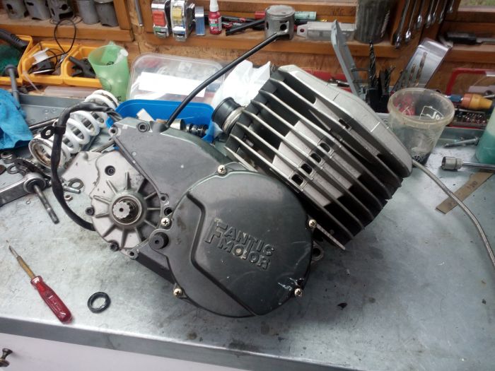

merci steph pour le colis!
du coup à poil,fluide recent,etat nickel juste le joint de bonbonne qui fuit un peu...joint neuf et roule ma poule..
en fait c'est exactement le meme amorto que le mien avec la bonbonne separé en plus.
le moteur est remonter
en attente de quelques pieces
@+fred

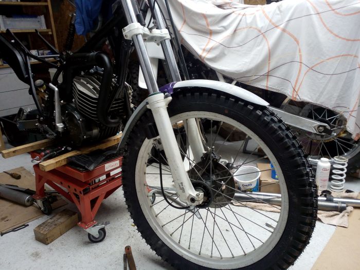

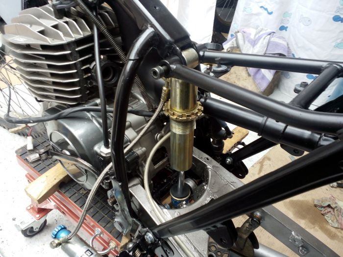

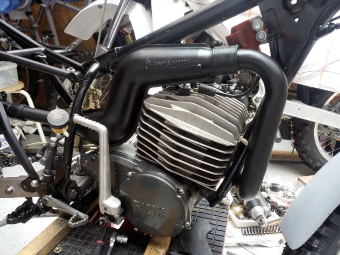

un peu de remontage

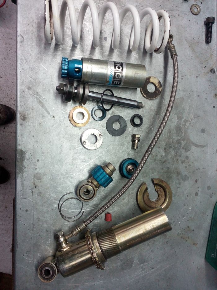

Posté le 24-11-2018, à 18:26

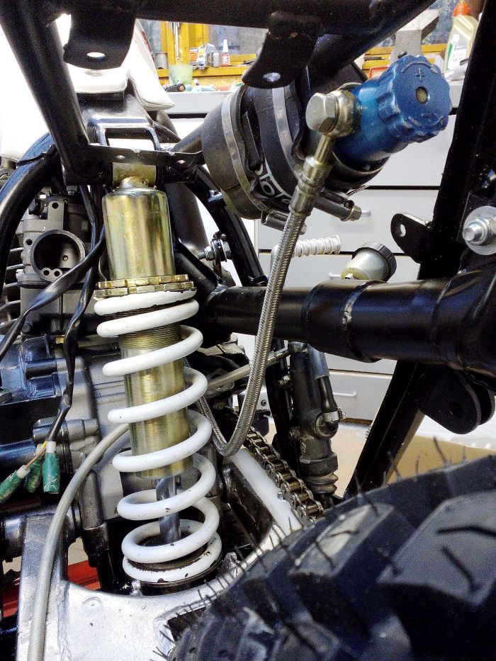

un peu de remontage
amorto reconditionne
pas beaucoup de place pour mettre la bonbonne!
une protection de bo Ikea!

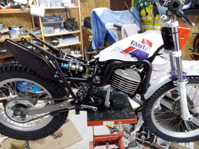

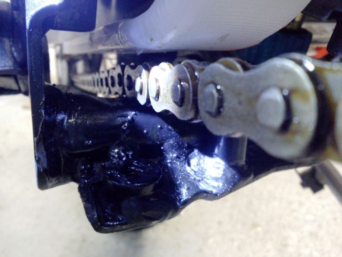

par contre la chaine touche le cadre???? ya une roulette qui contraint la chaine quelque part ????
@+fred
Posté le 25-11-2018, à 08:49
Beau remontage soigné..
Non pas de Roulette, on voit que le patin avant de bo est neuf, il manquera le carter plastique de protection chaîne /pneu, à moins que tu ne l'ai pas encore remonté..
Pour le glissement de la chaîne sur le patin du tendeur, qui lèche apparemment trop près le métal du bo...je pense que c'est parce que la moto est posée sur le tabouret... et une fois sur ses 2 roues ça devrait le fr...
Posté le 25-11-2018, à 10:08
salut stéph
non j'ai pas remonte le carter de chaine
et la photo de la chaine ,c'est la moto sur ces roues:donc ça le fait pas!
bizarre qu'il n'y est rien de prévu?
@+fred
Posté le 25-11-2018, à 15:30
J'ai regardé sur ma kroo 250..mêmes années et conception.. La chaîne semble touché le bras,  mais en fait est rentré suffisamment dans le patin pour pas toucher... C'est le patin qui touche le bras et use légèrement le bras..
Peut être que ton patin est trop epais ou pas adapté à ce modèle.?
