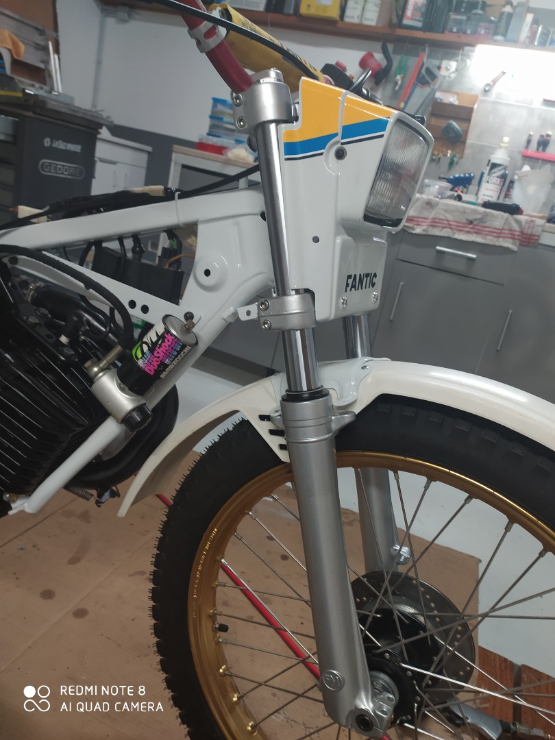

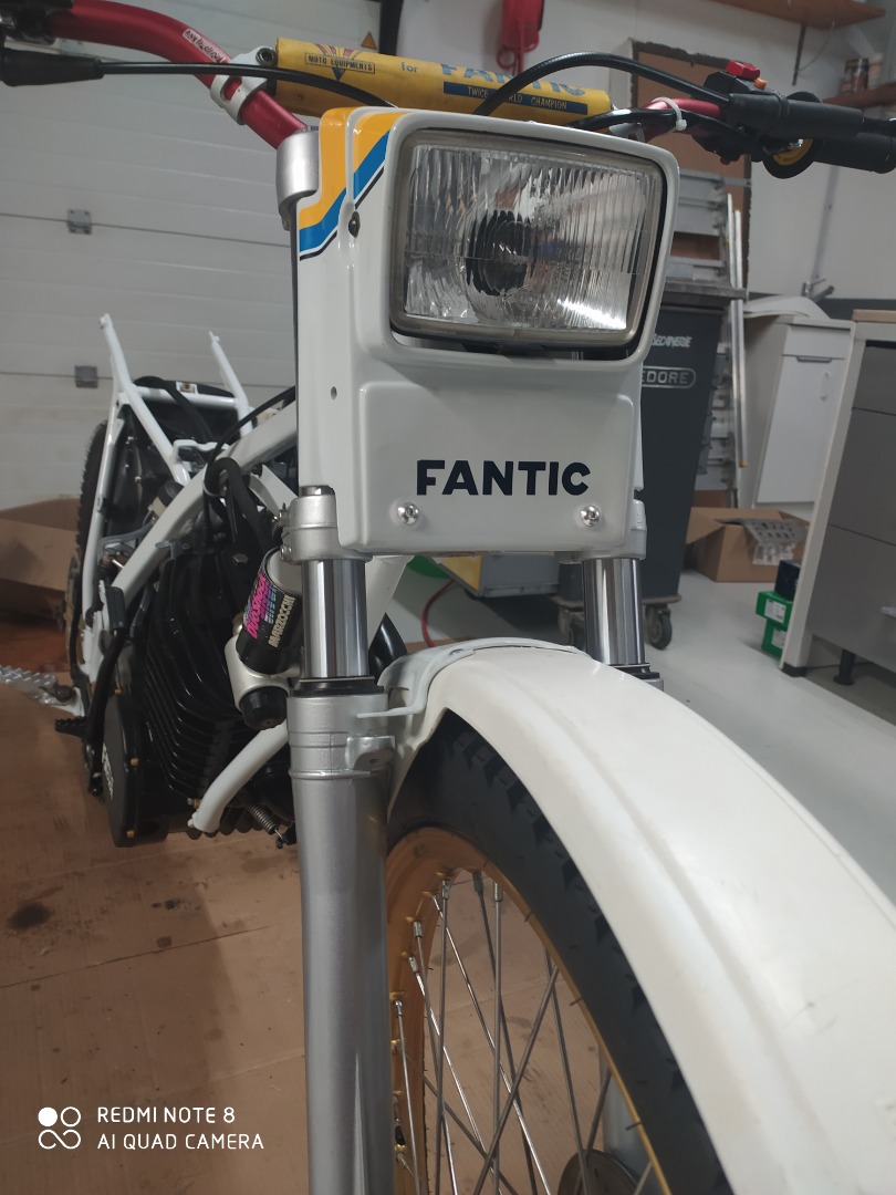

Bonjour à tous,

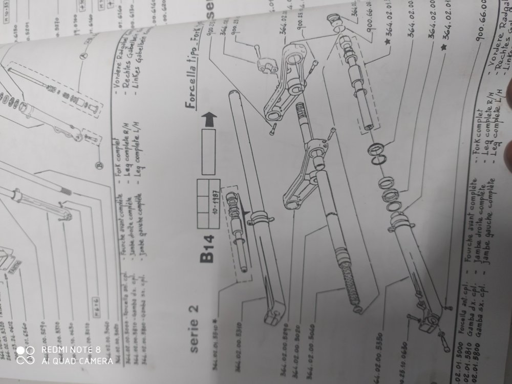

Je suis en cours de remontage d une 303 que j ai restauré intégralement et arrive bientôt sur la fin.
Toutefois il y a quelque chose qui me chagrine.
En effet je trouve que ma fourche est vraiment trop basse.
J ai contrôlé  deux fois son montage ainsi que son niveau huile 230cc.
Mais malgré tout je la trouve vraiment basse.
Vous semble telle normale??

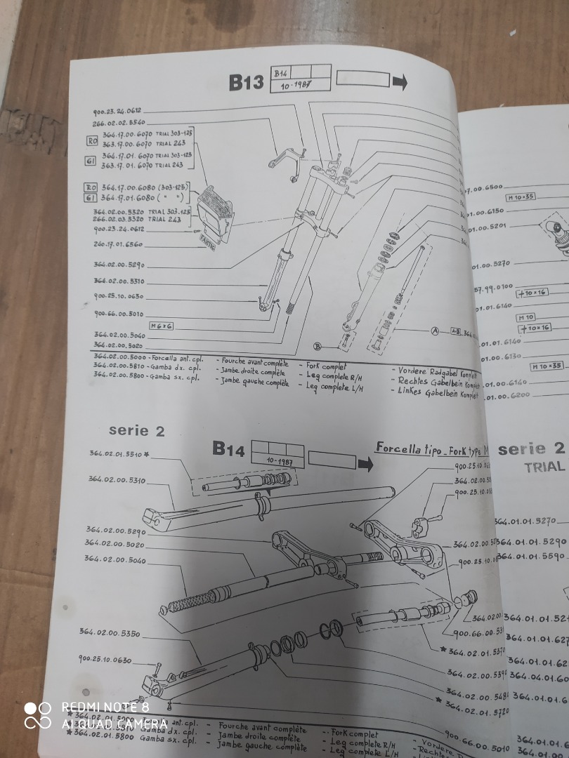

Je me suis aidé du catalogue pièces
Fourche 303 trop basse
a
f
in d éviter un montage dans le désordre.
Enfin je précise que les ressorts sont 100% d origine.
Merci pour votre point de vue.

Posté le 13-12-2021, à 20:32
Je pense que tu as oublié les entretoises entre les ressorts et les bouchons !
Posté le 13-12-2021, à 21:39
Ou alors, ya les entretoises....mais les ressorts sont carrément avachis....grabataires....
50 ans2828 messages 1616 images
Posté le 13-12-2021, à 21:51
Ok Thierry mais pourrais tu m' indiquer où se situe ces entretoises sur la vue éclatée ???
Merci d avance.
Moto(s) : Fantic 303 serie 2
Posté le 13-12-2021, à 22:18
Très belle restauration, encore un beau FANTIC 303 sauvé .
En effet , il y à un soucis , c'est sur que tu as oublié quelque chose , ou les ressorts sont morts .
On ne voit pas les entretoises sur ton éclaté , il doit y avoir une autre page !

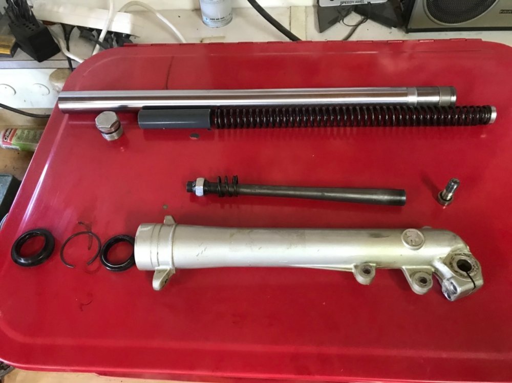

Posté le 13-12-2021, à 22:42
V
Voilà tout ce que je possède.
Je ne vois pas cette entretoise ou alors j'ai monté cette fourche dans le désordre ?
Pourtant j ai bien suivi le check parts?
Moi qui voulais la faire voir à mon père fini pour noël (elle lui appartenait).
Mort!!!

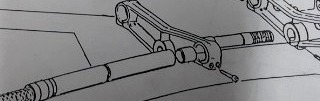

Posté le 14-12-2021, à 06:22
Lentretoise est présente sur ta part list...
Située... ( sur la page)..  au dessus du ressort et avant le té..mais schématiquement, il l ont réduit en longueur...
Posté le 14-12-2021, à 07:33
Merci pour l info Steph mais je ne la voit pas sur la photo de Thierry.
Est_ce la bague en PVC grise?
Et tes pièces sont dans l ordre de montage sur ta photos Thierry ?
Posté le 14-12-2021, à 08:10
Oui, c’est bien la pièce en plastique gris !
L’entretoise se monte entre le ressort et le bouchon .
Posté le 14-12-2021, à 08:57
Si j ai bien compris :
_ tige fond de fourreau avec écrou tournant sur le haut et petit ressort de butée vers le bas.
_ vis de serrage en fond de fourreau.
_bague de guidage ressort, ressort,entretoise plastique gris et bouchon.
Posté le 14-12-2021, à 10:35
Çà me parait correct !

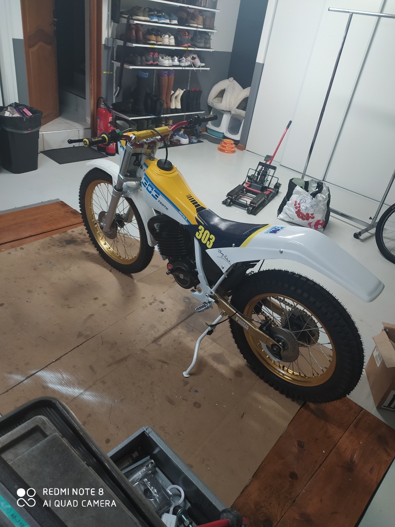

Posté le 15-12-2021, à 14:33
Petite photo ( prise avant le bon niveau de fourche).
