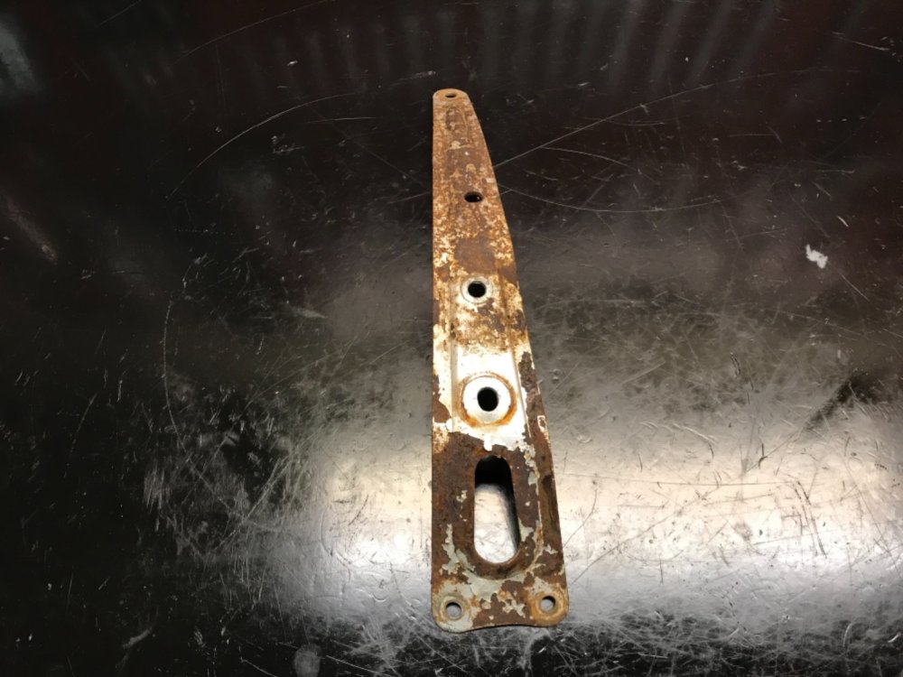

bonjour angel pour la patte avant c’est ce modèle si tu veux je te la donne elle est peut rouillée
salutations
laurent
Posté le 11-11-2021, à 00:57
Comme je disais, Christophe Bega a fait faire une serie de pattes de phare des super 6M et RC en 30 et 32. Copies d'origine tres belles.

Merci pour ta proposition ,normalement Christophe doit m'en mettre une dans "mon colis "
Mais c'est cool  😍
www.forumfantic.fr/viewtopic.php?pid=18874...

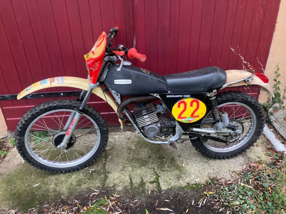

Elle présente bien ! Manca il silenziatore ?
Et bien non " il manca pa il silenziatore "
FANTIC 50 RC 76 Angel'O
c'est de la grosse "prepa " : tube de fuite du detente coupé ,boite à air découpé et patte de maintient du tube de fuite d'origine tordue  😢
Aprés dans "la prepa " y'a ça
c'etait béquille ou tendeur ....pour moi ce sera béquille
Posté le 19-11-2021, à 10:29
Tu peux avoir les deux ! Astucieux le système antipollution, les gaz brulés aspirés par la boite à air  👍  :D Une moto ufficiale sans doute ! 😎
