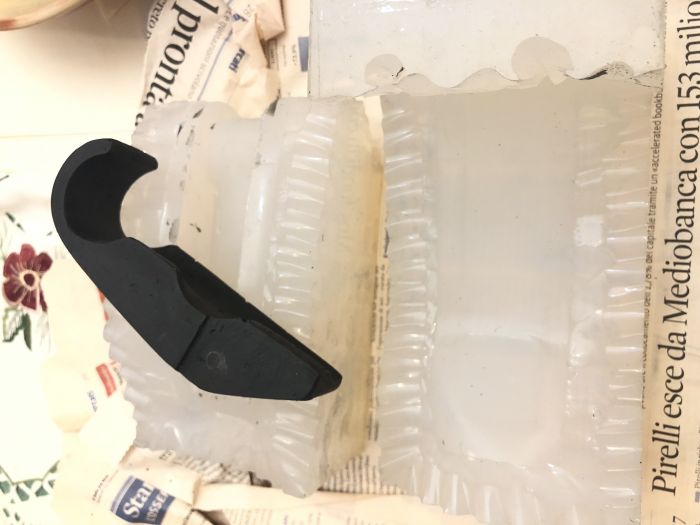

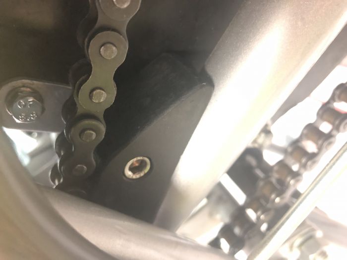

impression 3 D Christophe ?
56 ans134134 messages 120120 images

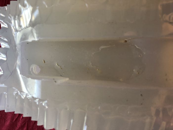

Posté le 04-01-2019, à 22:09
J’ai fabriqué un patin en mastic polyester,Moulé sur le bras Oscillant.
Moules en silicone
Injection avec un produit Polyuréthane

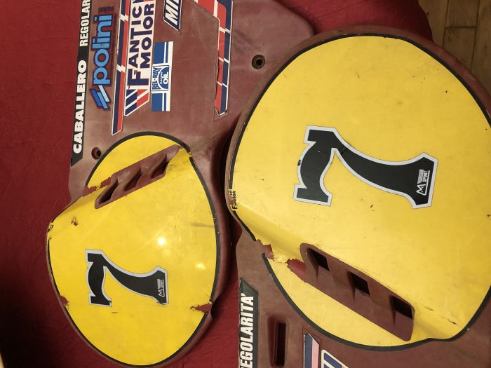

Nouvelle acquisition pour le MIK  26

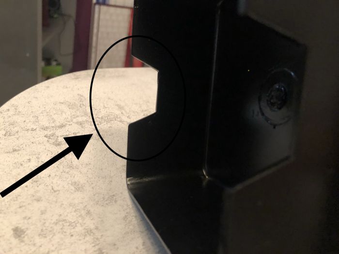

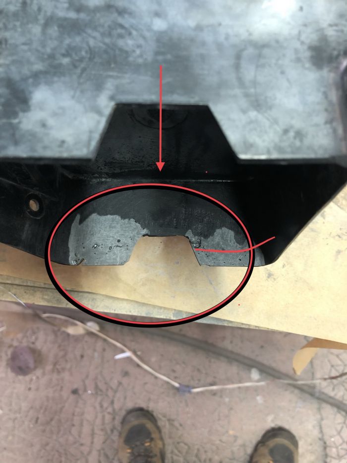

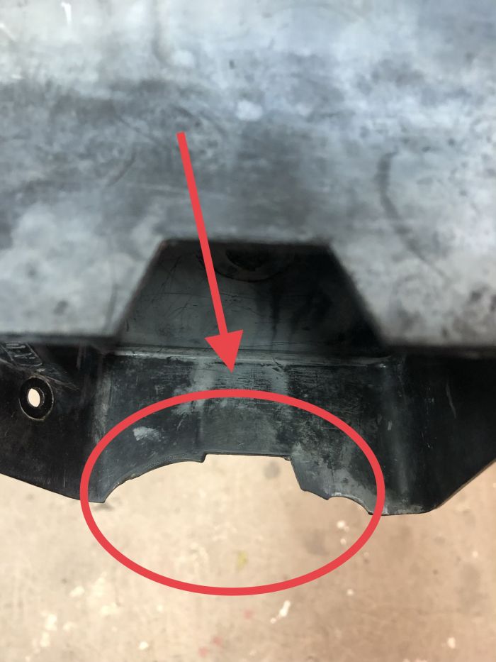

Posté le 25-01-2019, à 20:52
Réparation d’une partie manquante.
Avec de la réparation plastique bi composant

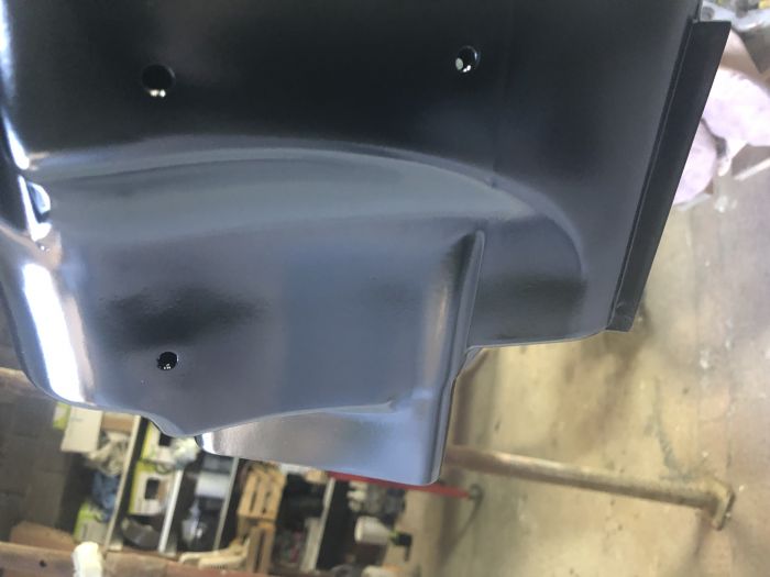

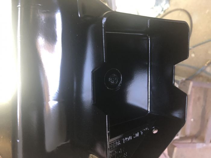

Posté le 25-01-2019, à 21:06
Fantic TX 160
Mise en apprêt avant peinture
Noire satinée polyuréthane

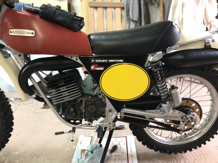

Posté le 27-01-2019, à 18:21
Fantic TX 160
Fantic TX 160
Boîte à  air peinte  et finie
