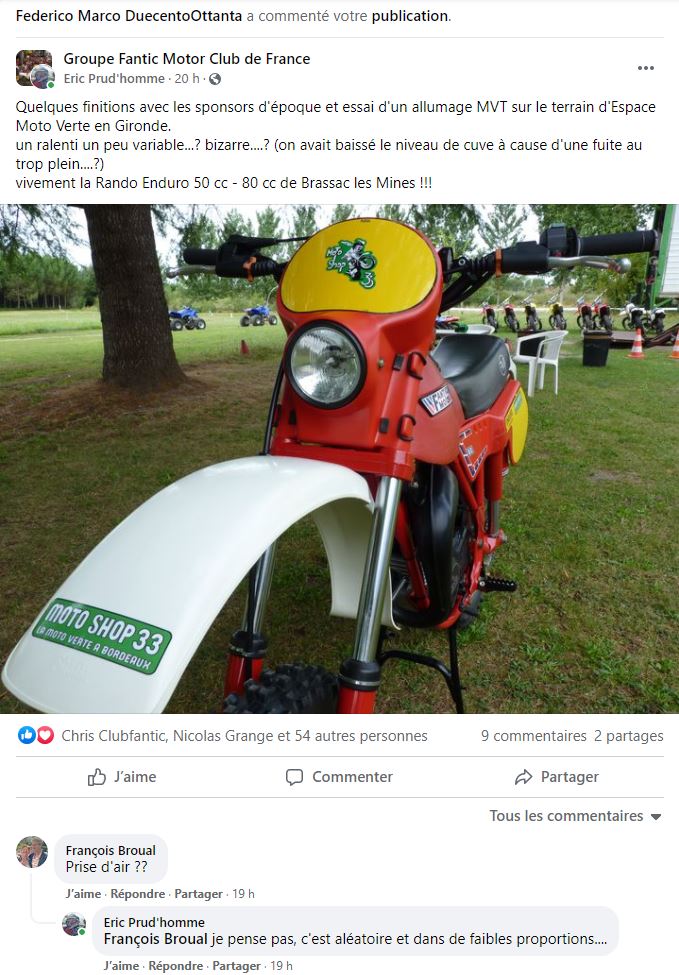

Posté le 21-08-2021, à 09:32
copié collé de notre discussion sur face book qui sera plus à sa place sur le forum :
Fantic 80 RC 1983 fm280
Moto(s) : 50 rc mik26 1979, 50 rc 1982, 80 rc 1983, 125 rc 1979

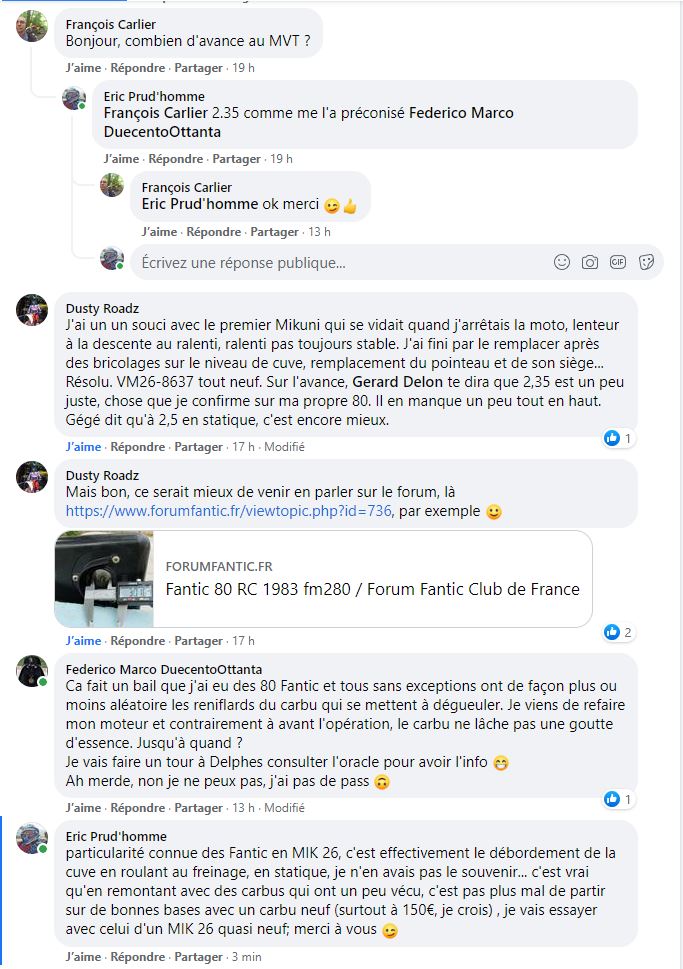

Posté le 21-08-2021, à 09:34
suite de la discussion FB :

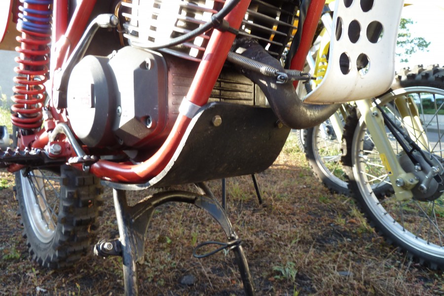

Posté le 16-09-2021, à 14:14
Bonjour, vu sur des Fantic 80 RC à la rando de Brassac, ce type de sabot en plastique... connaissez vous le nom exact de ce matériau qui peut être formé à chaud et qui ressemble aux sabots commercialisés pour l'enduro extrême ??  c'est peut être du PHD, je viens de regarder les sabots AXP...?
Merci !!!
Posté le 16-09-2021, à 16:17
PEHD ,Mr Boulonnette 😂
Serge
Moto(s) : FM 430 FM 150
Posté le 16-09-2021, à 17:42
Polyéthylène Haute Densité  ;) C'est pas vintage !  😉
