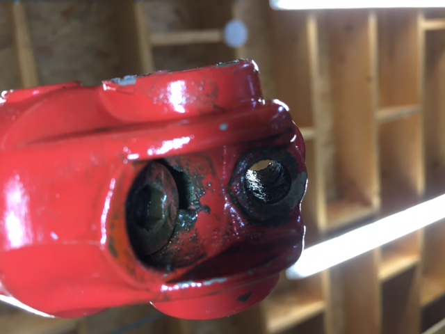

Hier en voulant  la déplacer dans le garage... j'ai constaté des gouttes d'huiles sur le sol 😳
Cela semblait couler du tambour de frein avant. Comme il n'y a évidemement pas d'huile dedans... cela ne peut venir que de la fourche me suis je dit
Effectivement les joins spy sont hs
Par contre en démontant, je me suis rendu compte d'un truc étrange

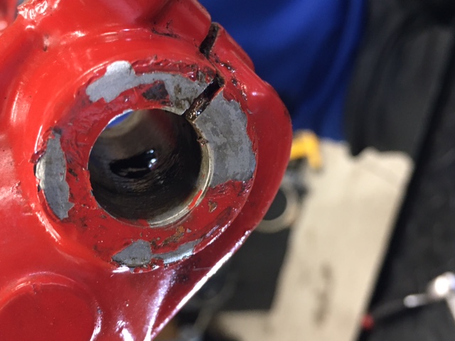

A l'intérieur du fourreau droit, là où passe l'axe de roue, il y a un petit trou 🤔  🤔  🤔  Ce petit trou n'existe pas au niveau du fourreau droit
Est-ce que cela vous semble logique?
Padawan Trial fuite d'huile au niveau de la fourche
J'ai l'impression qu'une petite fuite au niveau de la vis de serrage de la fourche pourrait peut être être à l'origine de mon souci d'huile sur le sol
Merci d'avance pour vos avis et conseils :-)

Regarde, par dessous... on voit même un petit jour
Je ne sais pas mais n'y a t il pas une rondelle au niveau de cette vis? Peut être est elle hs ou peut être que la vis se serait déssérrée avec les vibrations... 😕

C'est une interférence d'usinage entre l'alesage de l'axe et le lamage de la vis de blocage du plongeur.
Tu ne l'as que d'un côté parce que ce fourreau là est alese a un diamètre Supérieur à l'autre à cause de l'epaulement de l'axe.
Mais le plan d'appui de la vis lui doit être complètement "noyé" (certes avec peu de matière autour...)
Quand je remonte une fourche j'utilise une bague BS qui fait office de rondelle et de joint en même temps.
Ça n'a jamais fuit.
Tape "bague BS" sur ton moteur de recherche ça se trouve chez n'importe quel revendeur de fournitures industrielles.

En voyant ça...je me serais dit...le gars d'avant, est tombé sur une tête indevissable..sûrement foirée, et il a percé pour pouvoir taper de travers.. ( tournevis et marteau) , et débloquer cette  visse qui désolidarise la fourche !!??
La quantité est 190 centimètres cubes par bras en sae 10

Salut Arnaud,
merci beaucoup pou ton explication et ton conseil.
je t'avoue que cela me rassure, j'ai eu peur d'un travail mal réalisé par un ancien propriétaire pour débloquer la vis. Ouf
Salut Steph
je me suis dit la même chose que toi effectivement. Mais je pense que la réponse d'Arnaud est la bonne   😀

On comprend mieux avec ta 2eme photo !
Est-ce que ce trou est dans l’axe de la vis de purge ?
Dans ce cas, c’est un usinage trop profond !
Sinon, je ne vois pas comment ils auraient percé sans trou en face  🤭

Posté le 05-07-2021, à 15:07
salut Thierry
non je ne pense pas...
tu as vu la réponse donnée par Arnaud? Je suis persuadé qu'il est dans le bon ... ce qui m'arrange :-)
