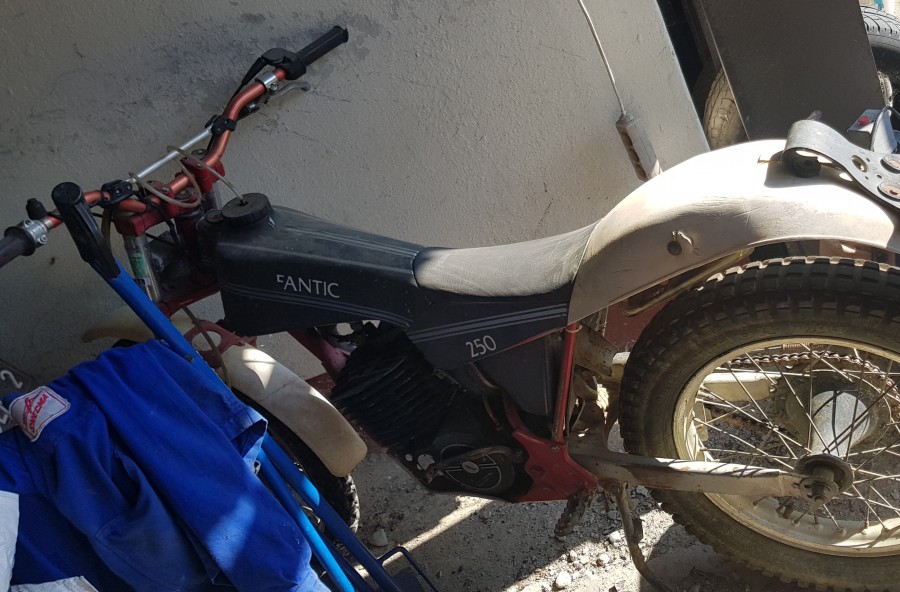

Voici une photo le jiur de la visite chez mon pot qui me vend la moto 🙂
FANTIC acheté dans l'etat

Pour ta moto, à la vue de ta photo, elle ne paraît pas être en bon état de fraîcheur ! J’espère que tu ne l’as paye pas chère !

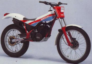

Çà paraît être une 301 ! Et même une 301 progress 2 , vu qu’elle n’a pas le maître-cylindre du frein avant au guidon, mais à priori derrière le phare !
Elle devait être comme ceci :
Il faudrait vérifier la cylindrée inscrite sur le carter moteur droit : si 239 cm3, moteur FM 403 pour la 301 !
Si 212 cm3, moteur FM 450 et dans ce cas , c’est une 241 !
A surveiller :
Jeu dans l’axe du bras oscillant
Axe du bras oscillant grippé dans le support moteur
Jeu dans le basculeur de la suspension AR
Au niveau moteur, si c’est encore d’origine, il a 35 ans !
Donc, roulements et joints spys de villebrequin
Éventuellement, jeu dans la bielle !
Pour le haut moteur, segments certainement usés !
Je ne sais pas ce que tu veux faire de cette moto, mais il faut, je pense, se poser la question si elle mérite d’être sauvée... Le budget de remise en état va vite dépasser la valeur  😕

Merci pour tes infos
Mon pot me la vendu 301 euros 🙂 je vais faire une restauration minimaliste
Des choses essentielle pour la rendre correcte et fonctionelle
