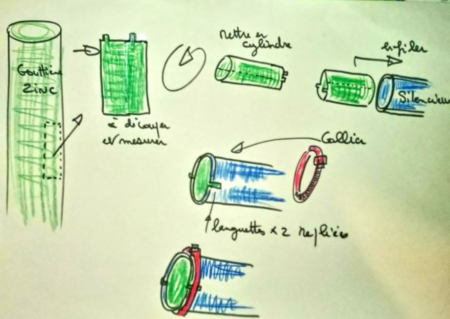

T'as un silencieux d'origine ?
Si oui, c'est pas sur que yest la place d enfiler un petit bout de durite refroidissement auto, dessus...la liaison en milieu de durite et tout simplement un collier de chaque côté....ya pzs mieux...
Sinon, faut souder une collerette de diamètre plus étroite, pour avoir moins de jeu...ou bien tu peux tenter, à la place de l'alu de mettre un rectangle de zinc, que tu découpe ds 1 gouttière zinc de rive ou de descente...tu la tourne et l'enfile ds le jeu a combler, tu replies 2 petites languettes sur le tube et tu serres d'un collier...

Oui c’est le pot d’origine. Milles merci pour le schéma !!!!!! Il est vrai que mes bagues de 0,7 ne faisaient pas la longueur de l’embout arrière . Je vais revoir cela sérieusement . Merci encore 🙏
