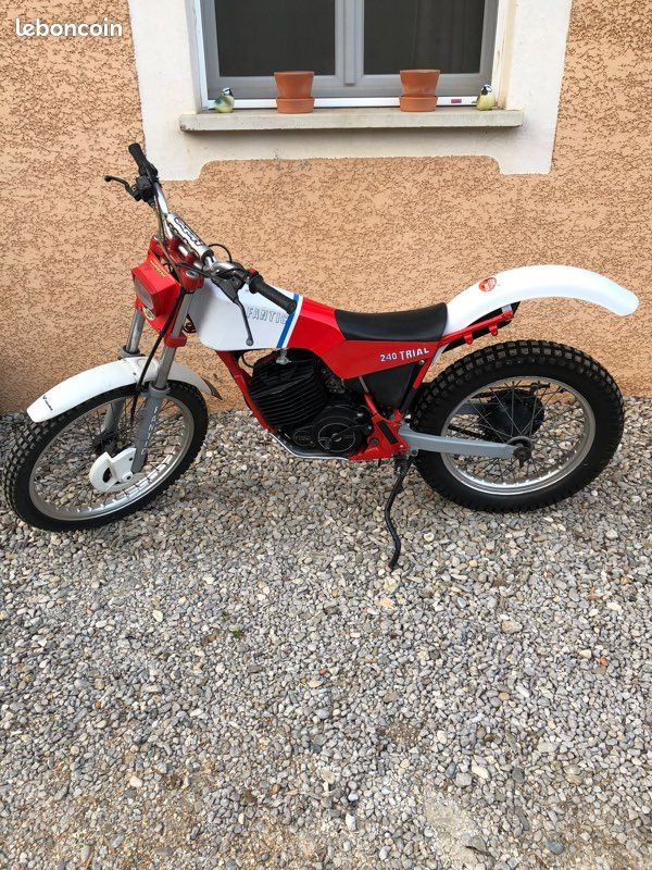

Chris et Thierry 71  , merci beaucoup pour vos réponses et voilà la machine en question  , c'est plutôt une 1986 vendue en 1987 du coup ?
Quels sont les points à surveiller sur ce modèle , y a t'il des faiblesses  ou des points forts ?
Merci pour l'adresse d'olivier pauli  , je vais essayer de le contacter .
Sortez la loupe pour scruter la photo et dîtes moi ce que vous en pensez .

Salut, ça serait un 241 relooké...

La peinture a été personnalisée et le GB arrière changé , mais ce n'est pas choquant . Aussi , je vais peut être la garder comme ça .

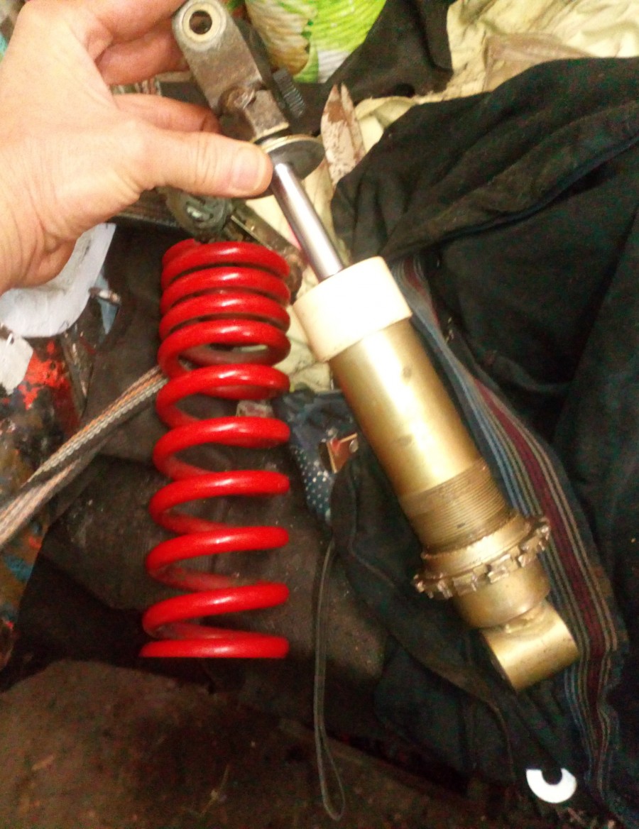

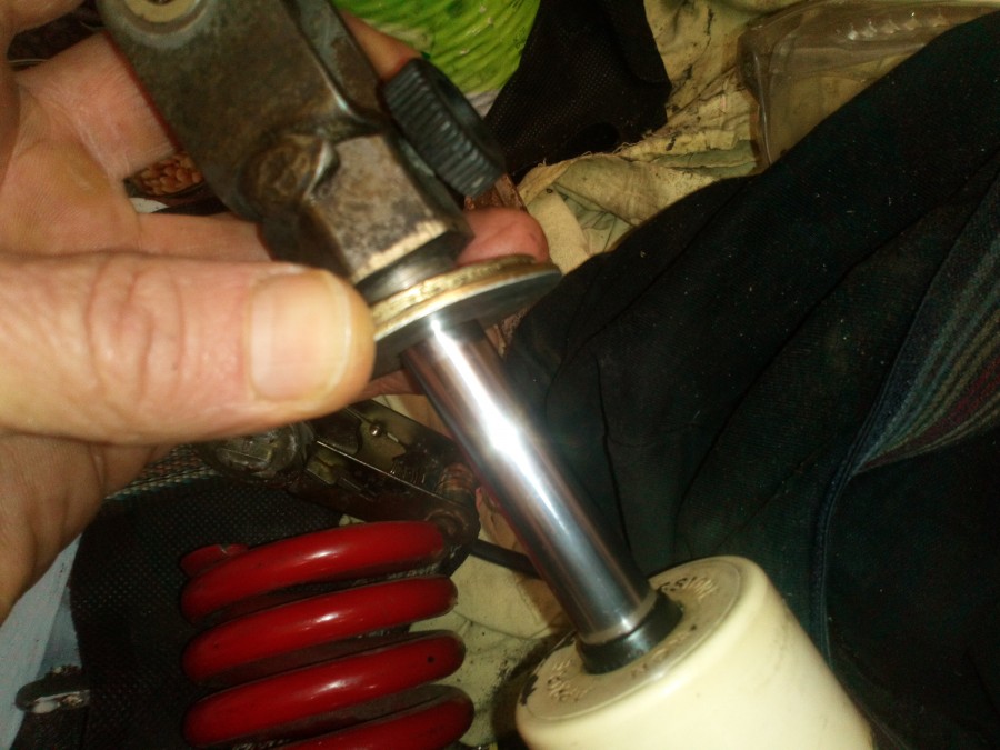

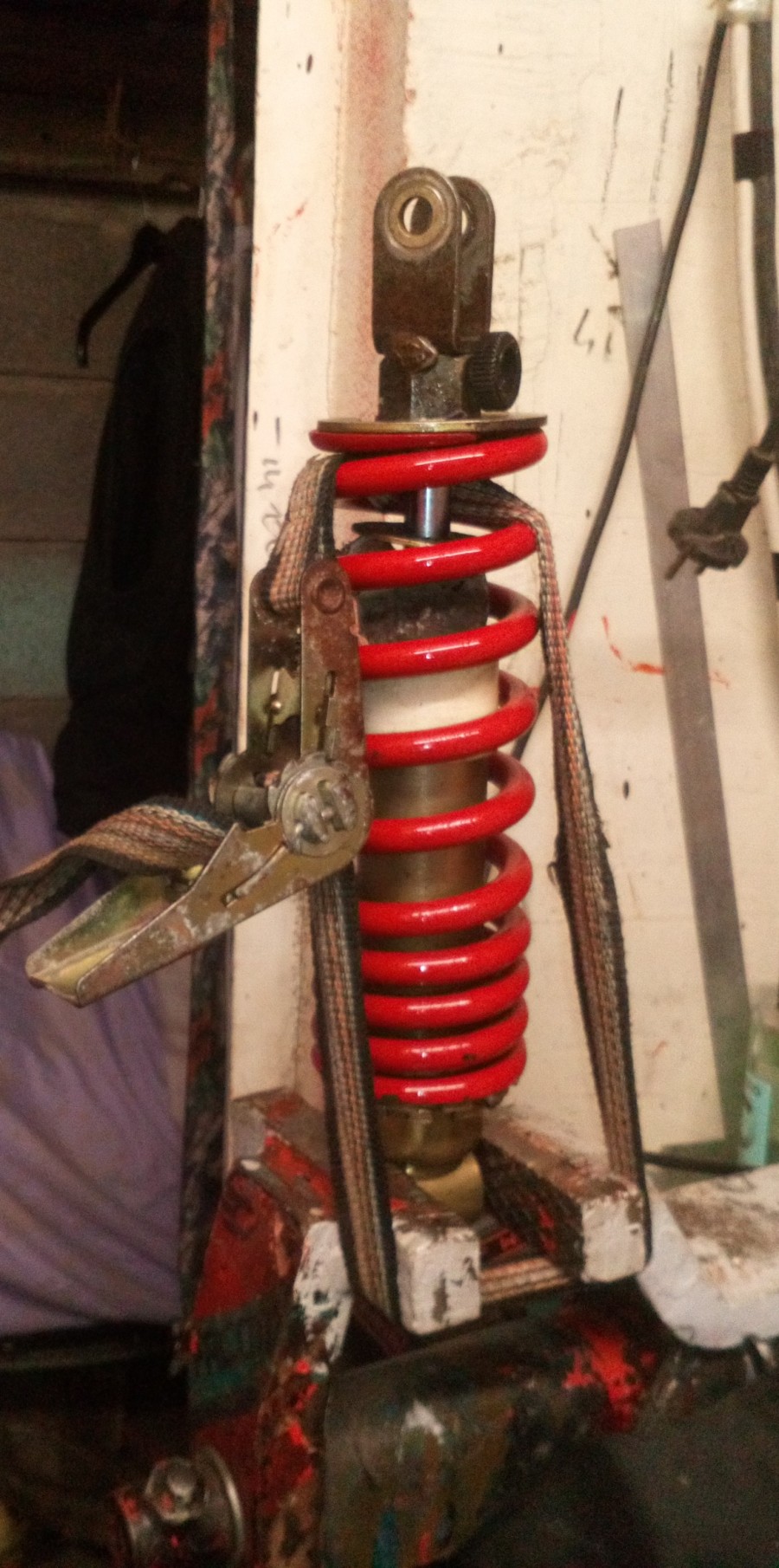

Alors, retrouvé le marzocchi de 301... . enlevé le ressort à l'étau et sangle...tige hydraulique non rouillée, ni  abîmée, et hydraulique en tbe....
L œillet nickel et prise en U idem, ressort peinture epoxy  d origine, juste écaillée à 2/3 endroits, retouchable sans le repeindre entièrement . puis filetage et ecrous en bon état... ..
Ça va te couter un bras...  ;)..je te fais 1 proposition par mp...dun prix raisonnable

Look pas d’origine, mais sympa !
C’était bien une série 1, donc jantes couleur alu et pas tubeless , donc avec gripster d’origine !
Garde-boue AR pas d’origine
Le frein AV ne paraît pas non plus d’origine !
On dirait du Brembo monté à partir des séries 5 ! Ce qui remplace avantageusement le montage Grimeca qui ne freinait pas !
La fourche aussi ne me paraît pas d’origine, vu la patte avec les deux trous !
Sinon elle paraît propre !
Comme te l’as dit le Président, à contrôler jeux bras oscillant et biellettes !
Mais comme la moto semble avoir été restaurée , tu sais peut-être ce que l’ancien proprio a fait dessus !
