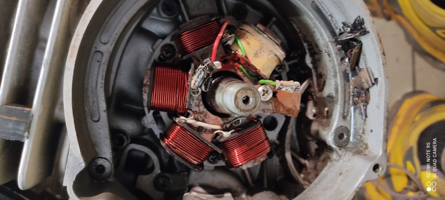

J'ai trouvé un arrache et surprise le rotor a pris cher. J'ignore pourquoi.
Je crois que j'ai trouvé le problème.

Non pas de jeu pourtant, je cherche un stator d'occase maintenant.

C’est quoi ton problème, on ne comprend pas bien avec la photo ?
Pourquoi tu veux le remplacer si il fonctionne ?
Si t'as pris un arrache à griffes...T'as fissuré le volant, ou buter à l'intérieur du stator...c'est ça !!??
Bonsoir, c un peu ça tu as tout compris, résultat il est hs.
Je viens d'en trouver un d'occasion.
J'ai dû merder en essayant de le sortir avec les moyens du bord avant de me faire prêter un arrache M32x125. En fait il était super collé et j'ai du le cassé avant de le sortir et en faisant tourner le vilo ce qui a fini de broyer le petit boitier en plastique. J'ai merdé.

Ça m'est déjà arrivé sur une mobylette....jai péter le volant en 2 avec un extracteur 2 griffes....jzi jamais recommencé.. :D..
C ça, il faut payer pour apprendre et la j'apprends et je vais payer !!!
Moto(s) : 3 - Fantic coatch 90 - 175 PE 81 - 1200 GS 2009 -
Rachete d'occasion un ensemble stator volant bobine..çà vaut ds les 80 €....çà sera plus économique
Oui c commandé d'occasion comme tu dis, merci.
