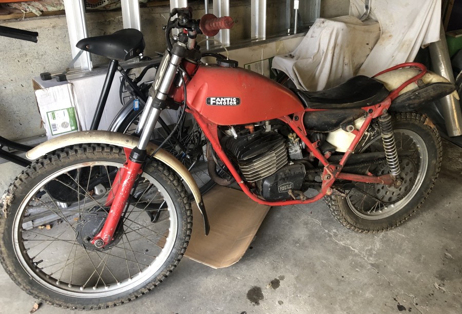

Hello à tous,
je me présente Lizino, je viens de Belgique en région Liégeoise.
Je viens de récupérer cette petite Fantic 125 FM 250 de 79 qui était chez mon oncle a prendre la poussière depuis des années.
Elle ne démarre actuellement pas et je viens ici en quête d'information au sujet de la bête  😄
Présentation Lizino
Au plaisir ;)

Super merci  😀
Si quelqu'un savait m'aidez à identifier le moteur si c'est un Fantic ou un Minarelli ça serait top ;)
Posté le 11-03-2021, à 16:05
Minarelli bien sur...
1,350 litre huile boîte.. Sae 30 ( dextron ou multigrade auto)
Carbu bhbl 24 bs gicleur ralenti 45, gp 95
Boisseau n40 aiguille d22 au milieu et puits aq 265
2 litres 7 pour 100 kilomètres
79 kilos réservoir 6,2 litres
Avance Allumage 1,6
Bougie b6hs
Fourche diamètre 32 et 190 cc par bras sae 5 /10

Bienvenue Lizino. La base moteur est effectivement Minarelli développé avec Fantic. Tout le haut moteur est une production Gilardoni. Ce moteur n'a pas été monté sur autre chose que du Fantic jusqu'à preuve du contraire (oui je sais Mecatechno mais production confidentielle).
Mais oui, on a l'habitude de parler du moteur Minarelli pour le différentier du moteur 100% Fantic apparu en 1983 sur la 125 trial et 82 sur le trail Raider.
Pour la petite histoire, Fantic vient de racheter Minarelli à Yamaha.....
