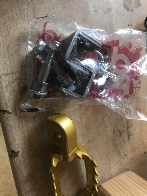

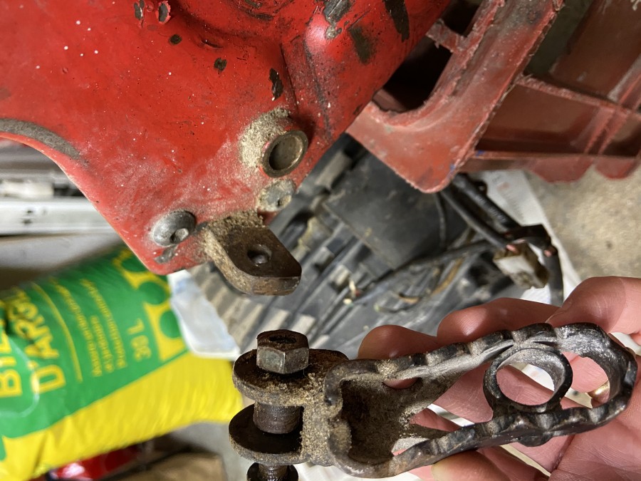

Bonjour à tous. Voilà je restaure un 241 qui a bien tourné,et après un démontage complet (sauf moteur) je commence à acheter beaucoup de pièces à changer et certaines me posent problème. Les reposes pieds sont hs, par contre les ergots de platine sont bons d’où ma question. Ou trouver de nouveau sans résoudre sur le cadre??? Je vois des adaptables sur le net mais ils sont fait pour des U d’où ma question . A vous lire

Salut Pascal
C’est introuvable en neuf !
Surtout que c’est en plus spécifique à la série 1 .
Ceux de 300, et ensuite ceux de serie 3 sont tous différents !
La meilleure solution, c’est d’acheter les U à souder qui permettent de monter les repose-pieds standard de modernes !
