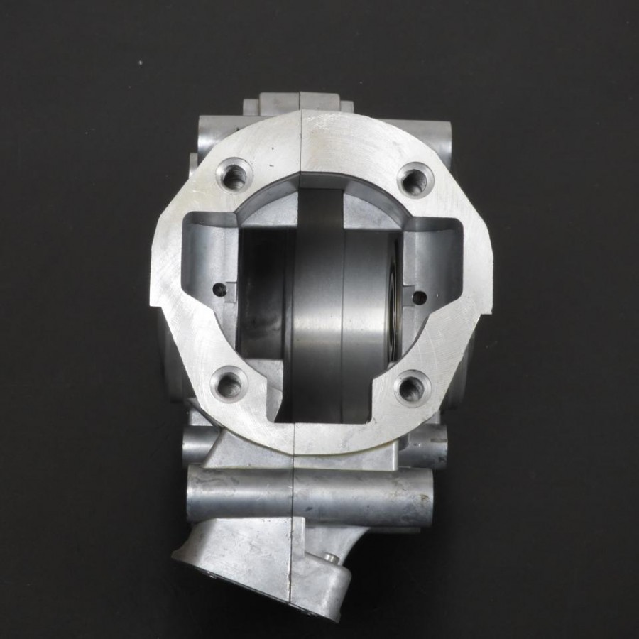

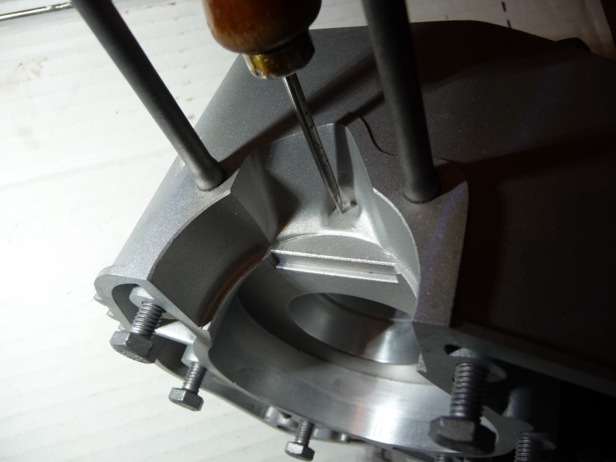

Contrairement a mon 1er FM 430 sur celui ci les trous de lub n'ont pas été réalisé  🤔    oubli ....ou pas    🙄
Trous de lubrification
vos avis sur les p'tits cub ...
Popeur et RVoads  Sergio15  sur les FM 280 ?
Paul et Rerou sur vos differentes resto ?
Gégé avec tout les moteur que tu vois ?
les autres sont les bienvenus aussi    ;)

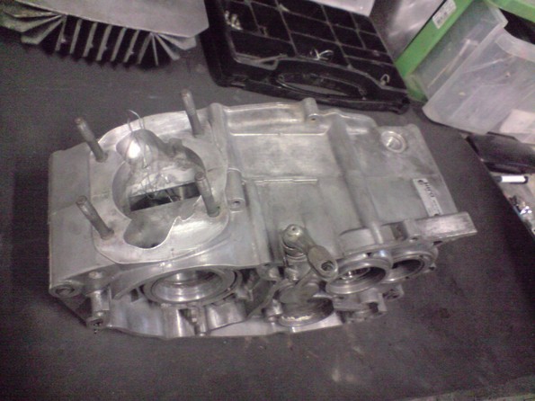

Bas moteur de 51 motobecane d origine..
Quand on connaît la robustesse et l'endurance de ces moteurs............mêmes poussés.....c'est qu'ils lubrifient bien...

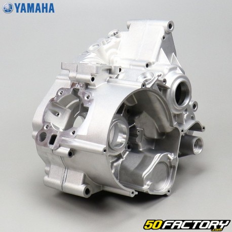

Yes Steff   ;)     et sur les Minarelli AM6 qui équipent un grand nombres de 50 cc  (YAM DT, Beta, Rieju, Sherco, HM,  Fantic TX 180.....)   y a les trous    😀

effectivement Gégé le "comblage" des volumes mort apporte une meilleure pré compression, donc un meilleur remplissage....mais certains préparateur après avoir combler les volumes mort refont les trous de lub  ;)
Posté le 16-01-2021, à 19:06
Effectivement Paul et Lecuyer il y a des phénomènes de pression interne , pression externe, pré-compression, la dynamique des fluides, les gaz inertes...... pas facile a cerner tout ce beaux monde    😂
moi aussi j'ai tjrs eu des bas moteur  avec les trous de lub..... vais jouer la carte de la fiabilité et les faire   ;)
