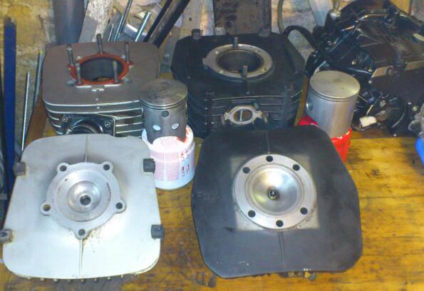

Posté le 04-07-2014, à 22:12
Oui ,c galère, et c dommage car ya 1 paquet de 239 cc qui roulent ,avec une segmentation de 28 ans!!  Ça commence à fr du jeux donc du bruit  :cry: J'ai 1 moteur 301 sur letablit ( embiellage neuf) qui attend un jeux,javais réussi à en trouver et n'en avait pris qu'un jeux pour voir la qualité,j'ai monté sur le 307 ( apparemment idem301/303/305/307/309) en 239 cc, et c'est bon, ça marche bien,du coup j'en ai commandé plusieurs jeux ,mais..pas de réponse..j'attends, on sait jamais. la cage,joints ..pas de problème. Sinon comme disait chris,ya la solution realesage+ nikazil+ piston complet dispo en 250 ,quand on aime,on ne compte pas, c pas faut mais ça fait chèro! Bon c vrai,après t'es traquille des années
réglage d'allumage 301
à droite le 301 en attente de segments 72,5 ( gauche 307 qu'était surcalaminé  calotte,culasse,entrée pot!!!!)
