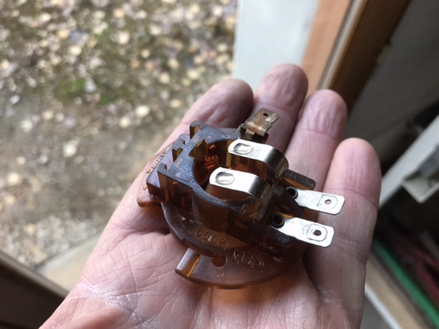

Le bonjour  j aurai voulu savoir  quelle  protection  mettre  pour  éviter  que la chaine  tape sur le bras oscillant , vous avez une idée ?  VOIR UN ENDROIT où le commandé,  je suis à la recherche  aussi  d une douille  pour  mon phare avant  des fois  que.

Et ton porte-ampoule, c’est un CEV 42009 :
Protection bras oscillant fantic 303
Mais je ne sais pas ou en trouver...
