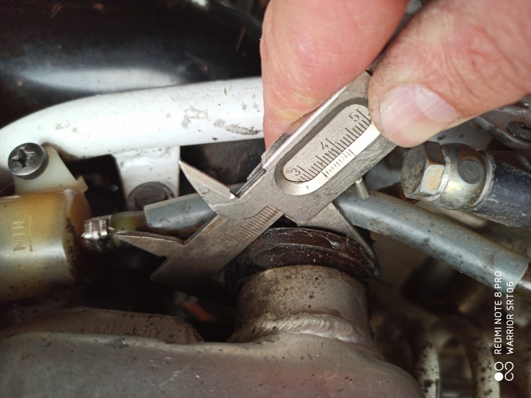

Bonjour, j ai cherché sur le forum (sûrement mal...) Mais je n ai pas trouvé.
Mon joint de raccordement du silencieux est HS, avez vous une technique ou me dire le site où le trouver.
Merci

J'ai une grosse fuite aussi, mon silencieux était plein de ..... mélange je pense .... du coup ca éclaboussait un peu partout au niveau de ce joint de raccordement.
warriorSRT06 tu confirme que ça fonctionne cette pièce ? Tu  l'as monté sur quel modèle ? Perso j'ai un 309 de 1991.
Moto(s) : Fantic 309
Posté le 16-12-2020, à 20:10
Il est dur à trouver sur le site de BMZ. Il est pas ergonomique ce site lol
J’en ai un et ça fuit. Je pense mettre de la pâte pour fuite voiture
Posté le 16-12-2020, à 21:34
Le truc le plus simple et économique, est de mesurer l espace entre les butées extérieures du silencieux et de sortie de pot....c'est à dire prendre la mesure maximum extérieure du diamètre continu..
Perso je me débarrasse des silencieux hermétiques d'origine..et donc dispose de plus de longueur de tube de liaison, mais d'après la photo ya environ 2 cms côté pot et 2 côté silencieux, ça fait 4 cms..çà suffit pour y mettre un bout de durite de refroidissement auto avec un collier de chaque côté...
Cesr garanti fini les fuites.....et quand ça fini par craquer..suffit d'en remettre un bout de durit...  ;)
