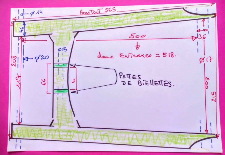

BRAS OSCILLANT FANTIC K ROO MONO SYSTEM
Posté le 07-12-2020, à 10:48
Pour Thierry, mais ça peut aussi servir, pour ceux qui aimerait changer leur bo fantic trial mono, ou autre..
Bras oscillant fantic k roo mono system

C’est le modèle avec les tendeurs à escargots ou à vis ?

Pour le bras de Kroo, dimensions identiques à ceux de 305/307 !
Du coup, pas bon non plus pour ce que je veux en faire  😉
Faudrait que je trouve les dimensions d'un bras de Section ...
Posté le 07-12-2020, à 23:45
Si tu veux les rallonger un peu..Ça doit se souder facilement..
