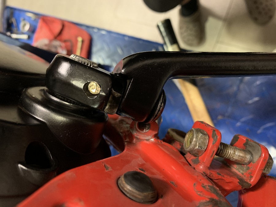

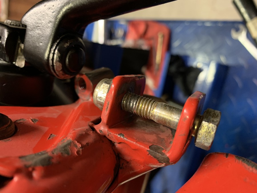

bonjour voila donc je suis entrain de refaire entièrement mon 125 tx250 de 82 mais je tombe sur un problème que je n'arrive pas a résoudre alors voila ...
j'etais entrain de remontée gentillement ma boite mais un probleme est survenue je ne sais meme pas comment l'ancien proprietaire faisait pour kicker, le kick vien literalement fraper dans mon support de contacteur de feux stop est donc dans mon contacteur aussi vue qu'il est cassé ...
j'attend vos reponse impatient je me suis manger le cranes 4 h hier ...  :cry:  :cry:

Sur le 125 Trial, c’est le cale pied qui fait la butée de kick (comme sur beaucoup de Fantic). La course est d’ailleurs très courte.
Lorsque tu auras remonté le cale pied, ton contacteur sera protégé.

alors je te remercie mais ca veux dire que le kick viens s'exploser littéralement dans le cales pieds ? a tu d'autre photo ou quoi a me donner ? merci

Il s'explose pas, il vient y buter....la course, est minime comm le souligne, old racer, mais suffit à démarrer, un moteur bien réglé..  👍

d'accord je vais essayer avant d'envoyer mon cadre en peinture merci les gas de votre aide ...  ;)
