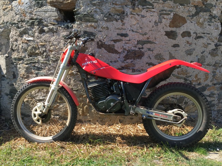

Des mobylettes. Un TY 50. Un TT600. Quelques routières. Beaucoup de lecture de MotoVerte, d’envie, de rêve, jusqu’à l’achat de mon Clubman 249 en 1994 à presque 30 ans. Je ne l’ai pratiquement pas utilisé car je suis parti à l’étranger l’année suivante. J'en suis revenu 25 ans plus tard fin 2017, avec l’intention de me servir enfin de mon Fantic. Il m’a suivi partout, je ne voulais pas m’en séparer. Mais je n’avais pas le temps d’en faire à part une fois qui m’a couté un ensemble plastique
Posté le 01-05-2020, à 14:38
Il en manque un bout!
Il est comme neuf, avec ses pneus d’origine. Cette année devait être celle de l’apprentissage, de la découverte de la zone et du milieu du trial… Le club de Chalonnes sur Loire est à 10 mn. Belle aubaine. Le deuxième objectif est de m’affranchir de mon appréhension de la mécanique. J’aime ça, cela me fait envie, mais je ne sais pas faire et me suis toujours contenté des choses très très simples. Pour me lancer avec moins de trouille que sur ma moto, j’ai trouvé un Suzuki 125 GT 1974 à l’état de 1/2 épave pour me mettre à l’ouvrage. J’ai donc découvert l’intérieur d’un bas moteur, d’une fourche, la boite de vitesse, l’embrayage, le faisceau… Ma recherche de renseignement sur les forums m’a fait découvrir la communauté Fantic et/ou « anciennes". Grosse source d’intérêt et de plaisir. La découverte d’un milieu qui m’a toujours intéressé. J’ai malheureusement appris que mon Clubman, malgré ses 26 ans, ne me permet pas de participer aux trials à l’ancienne. Je vais donc me hâter un peu de finir la rénovation du Suzuki et me mettre en recherche d’un Fantic 200. J’en ai d’ailleurs aperçu un sur LBC à 2/3 heure de chez moi. Je navigue beaucoup sur le forum depuis 2 mois. Je suis content d’être désormais parmi vous et je vous remercie d’avance pour tout ce que vous allez m’apporter. À bientôt j’espère avec nos Fantic entre les jambes.

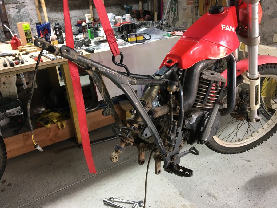

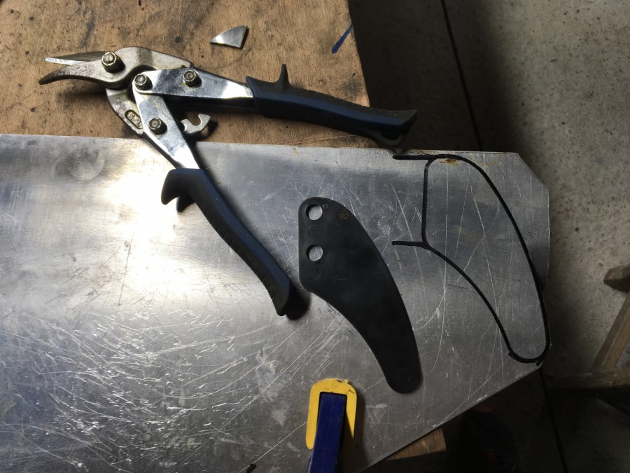

Comme je suis sans expérience en mécanique, je réfléchis beaucoup avant d'agir. Et puis à la sortie du premier confinement, j'ai surtout eu envie de mettre le nez dehors. Donc à la faveur du second confinement, et ayant largement eu le temps de réfléchir, je passe à l'acte pour le protège-BO, le protège-couronne, le coupe-circuit et la fameuse dent de requin (plutôt mégalodon). Du pipi de chat pour les caïds du forum. Pas pour moi. Le premier pas est souvent le plus difficile. J'ai démonté la roue arrière et le BO pour la première fois. Pas si simple que cela en a l'air. J'ai démonté et purgé le frein arrière. Je ne savais pas du tout que c'était fait comme ça un frein à disque (les deus pièces qui poussent sur les plaquettes).. Purger l'air a été très long. J'ai cru ne pas y arriver. Bref. De l'expérience sur le tas. J'ai bien sûr lu tout ce que je trouvais sur le forum qui pouvait m'aider. J'en ai même profité pour faire ma première vidange.
J'ai commencé par suspendre la bête et démonter tout l'arrière.
Fred du 49

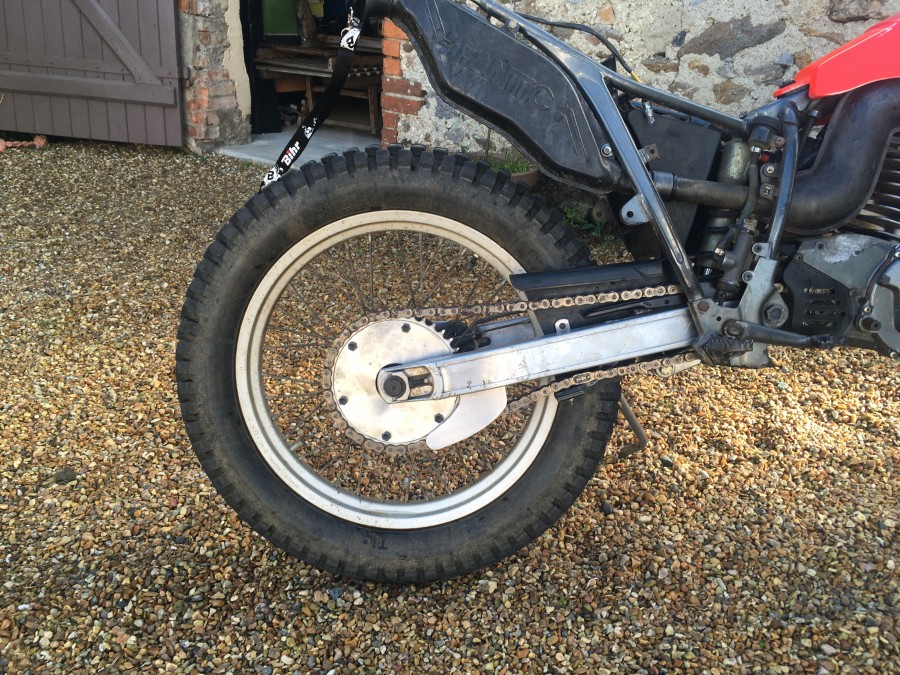

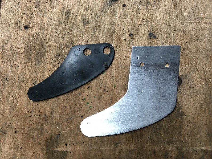

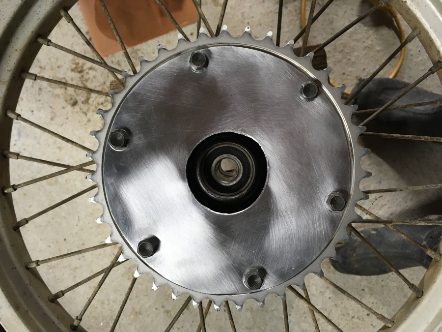

J'ai découpé un bout d'alu AG4 fin qui trainait dans le coin pour "garnir" la couronne.
Fred du 49
J'ai trouvé un autre bout plus épais pour la dent. Je me suis servi d'un modèle en plastique pour la forme.
Fred du 49
Quelques efforts plus tard et au deuxième essai:
Fred du 49

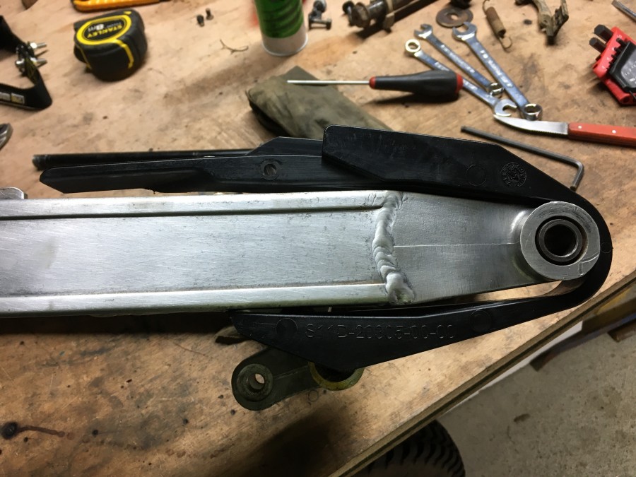

Posté le 17-11-2020, à 17:58

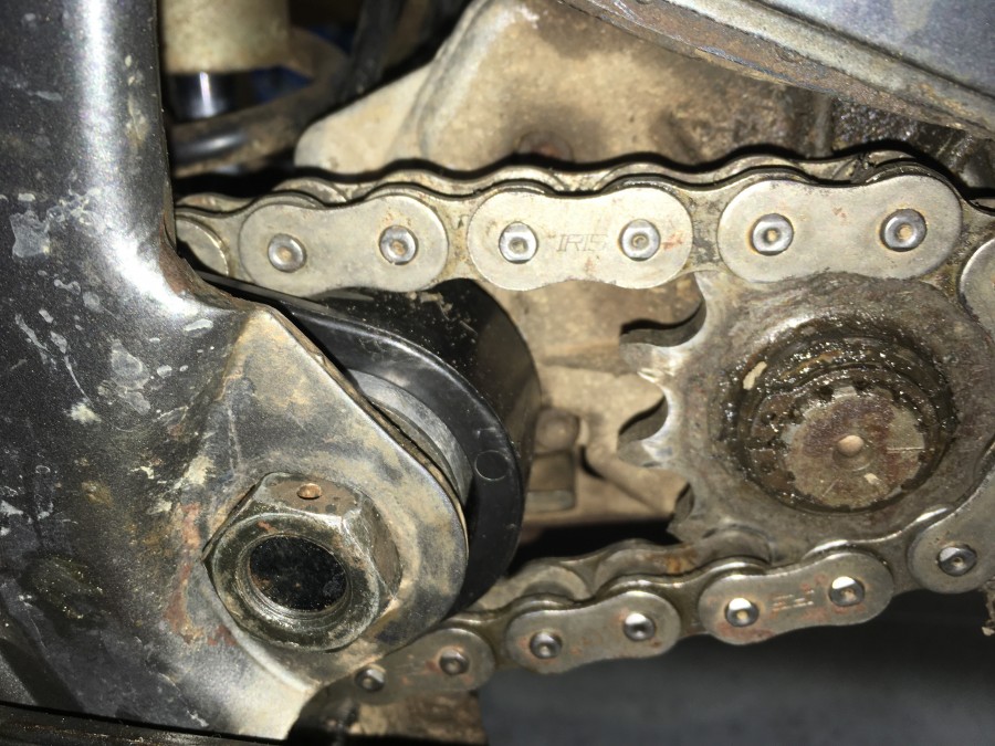

J'avais acheté un protège BO au pif. Il n'épousait pas très bien le BO en question. Après essai de remontage "à vide", je me suis aperçu que le dessous du protège fichait le bazar. Je l'ai coupé. Une vis par le dessus pour le fixer. Le trou dans le BO existait. Comme si l'usine avait oublié de l'installer. Car sur la fiche technique il est indiqué.
Fred du 49
Fred du 49
J'ai coupé dans l'axe de l'axe. C'est bête ça ne se voit pas sur la photo.
Fred du 49

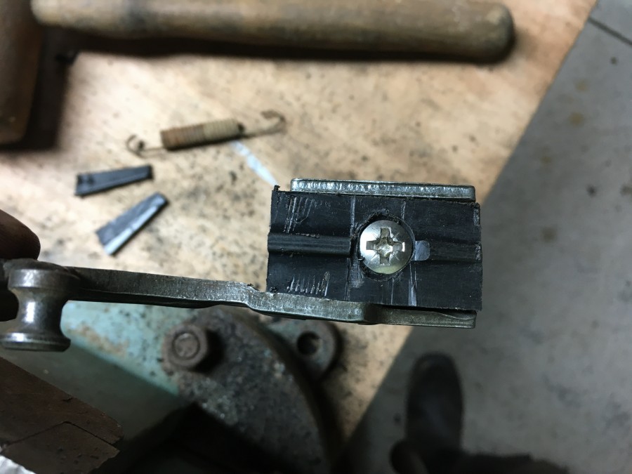

Je me suis aperçu que mon tendeur de chaine était incomplet
Fred du 49
J'ai tapé dans la chute du protège BO pour faire un patin
Fred du 49

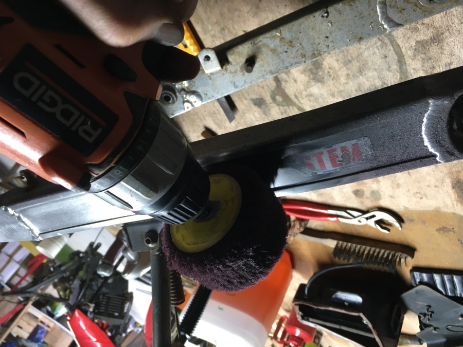

Posté le 17-11-2020, à 18:10
J'en ai profité pour ôter les autocollants sur le BO. Je n'aime pas les autocollants. J'aime la matière brute. Surtout du bel alu.
Fred du 49

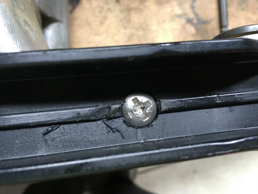

Posté le 17-11-2020, à 18:47

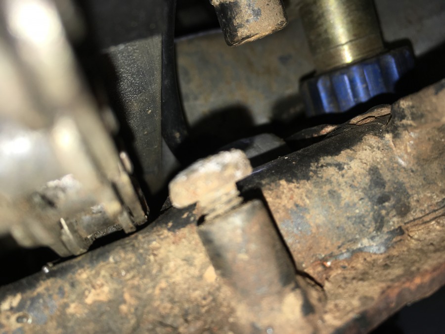

Quelqu'un sait-il à quoi sert cette vis svp?
Fred du 49
Posté le 17-11-2020, à 19:29
Beau travail  👍
Tu n’avais pas de jeu dans l’axe du bras ?
Pour ta vis , elle servait à fixer un patin caoutchouc pour éviter le frottement de la chaîne sur le cadre .

Merci Paul. La cuisine c'est important. Surtout partagée entre amis. Pour la molette c'est OK. C'est la vis un peu floue en premier plan qui m'interrogeait. Thierry m'a éclairé.
