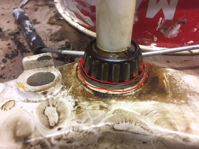

OK merci, mais je vais être pénible mais je les trouves où les références des roulements?
Merci par avance.
Moto(s) : Fantic 305 - 600 Djebel - AV88
Posté le 25-02-2019, à 19:43
Sur la cage, ya des numéros, tu reprends les mêmes....

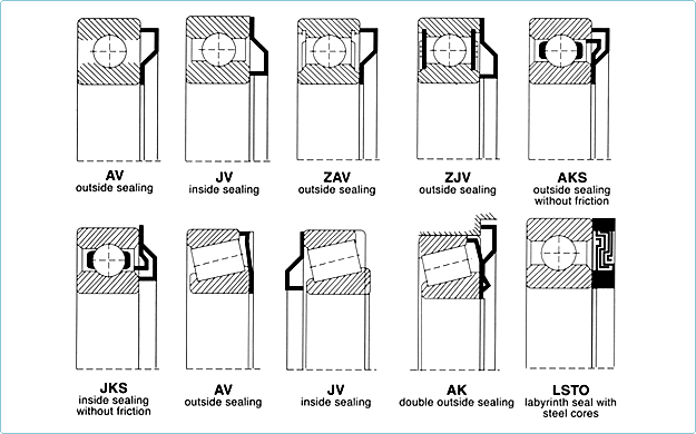

bonjour,
La bague en dessous s'apelle nilos ring,  different tailles disponible chez skf ou les fournisseurs de roulements.
Restauration fantic 305 de 1989.
Si tu veux bien récuperer la bague, tu presse la tube acier centrale avec une presse hydraulique a travers le porte fourche . même le roulement n'est pas abimée comme ça, et perfectement recuperable.
cordialement,
Carlo

Bonjour tout le monde,
Les roulements sont commandés.
Merci du conseil pour le site et les références. Cela ma permis de gagner en rapidité de commande et donc de livraison et cela ma coûté moins chère.
Pour la bague nilos (merci pour le nom de cette bague), je l'ai abîmée lorsque j'avais sorti le roulement donc j'en ai commandé une.

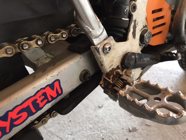

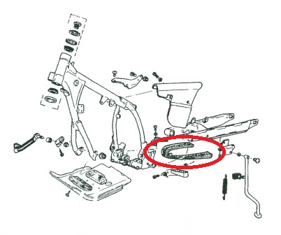

Je suis à la recherche d'un patin de chaîne ( voir ci dessous).
Vous s'avez ou trouver ça? ou le fabriquer?
Merci à tous.

Posté le 03-09-2020, à 13:07
Quand j’ai refait le bras de ma 305 l’année dernière, je n’avais trouvé nulle part !
J’ai adapté un patin de Fantic Section :
http://bmz-equipements.fr/tendeurs-et-patins-de-chaine/3177-fantic-patin-de-bras-oscillant-section.html
