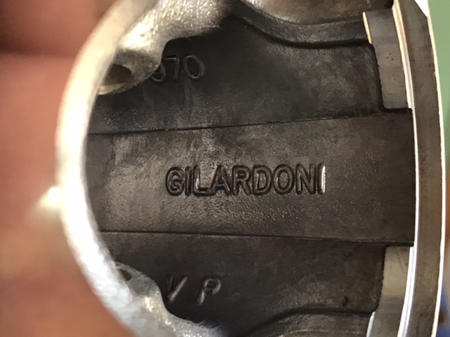

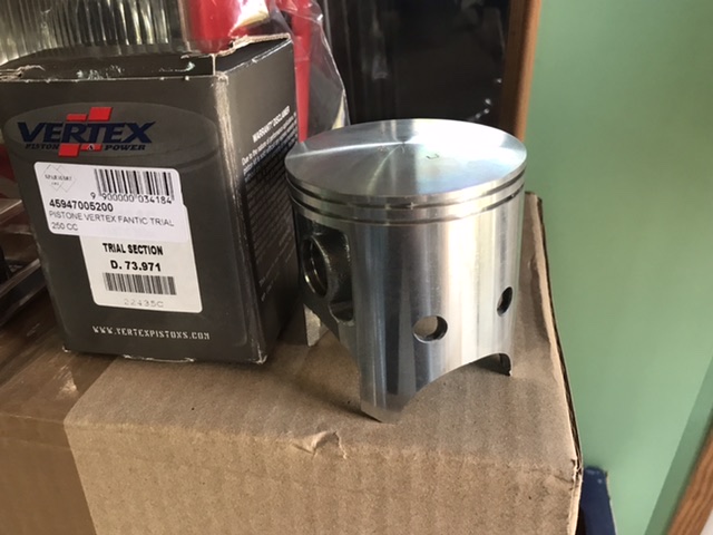

Les colis du jour :
La 300 Pro de Thierry
Piston Vertex en diamètre 74 :
Ils sont toujours fabriqués avec les moules Gilardoni:

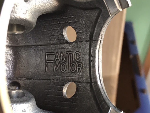

Et estampillé Fantic Motor :
Ah les vaches , ils m’ont refourgué un piston plein de trous  🤭
Posté le 31-07-2020, à 23:10
Impek pour le moteur de 305...les trous !..  👍
T'as payé combien sans indiscrétion le piston complet ?
Posté le 01-08-2020, à 06:53
Salut Steph
Çà a été compliqué pour le piston !
Chez Bosisio, il était à 240, donc 200 avec la remise du club !
Mais quand j’ai voulu commander, c’était en rupture !
Donc , je commande chez Manuracing , 200 euros le piston en cote C ! Mais, site pas à jour  🤬 , plus de piston cote C , ils me proposent un cote B à 280 euros à la place en mettant une semaine à me répondre ! Et vu qu’on ne peut pas les avoir au téléphone, ni par email, je crois bien que c’était ma dernière commande chez eux ...
Du coup, je l’ai recommandé chez France Trial Classic pour 249 euros, reçu en 2 jours !
Comme je passe de 72,5 à 74 , la cote du piston n’a pas d’importance !
En septembre, je vais l’envoyer avec mon cylindre chez Revaltec pour réalésage et nikasyl !
Avec la remise du club , ils me demandent 365 euros !

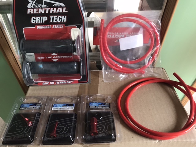

Encore un petit colis aujourd’hui  🤭
J’aime bien dans la restauration d’une moto cette phase de recherche de pièces...

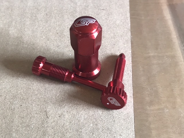

De la durite rouge, écrou de gripster pour la roue avant et pour monter sur le Dellorto, vis d’air et de ralenti :
Pratique pour la vis d’air , plus besoin de tournevis !
Eric , avant que tu demandes, çà vient de chez Dherbey  🤭
