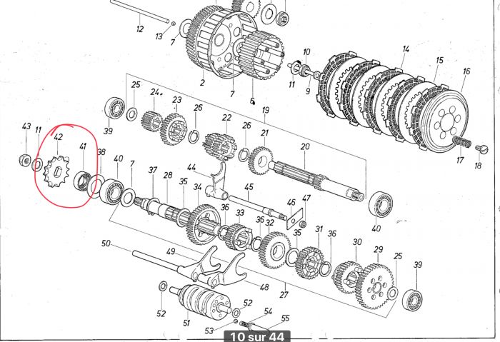

Posté le 10-07-2020, à 15:35
Pose des questions précises avec un shema part list, des bons comme Denis, Thierry, Chris et autres pourront t' aiguiller de par leur expérience..
Problème d'embrayage
Posté le 10-07-2020, à 16:06
C’est sur !
Il faudrait savoir si c’est tes disques qui restent coller , ou si c’est le mécanisme qui ne fonctionne pas et qui ne pousse pas sur le plateau !
Tu n’as pas perdu la bille  🤭
Numéro 13 sur le schéma posté par Steph !

63 ans1414 messages 33 images
Posté le 10-07-2020, à 19:48
Thierry,
Pour répondre à ta question (du message 8/9), je n'ai pas retiré -complètement- l'axe numéroté 9 sur le schéma en éclaté de la boîte fourni par Stéph.
C'est une bille en acier je suppose.
Sinon, ces 3 pièces (n°9, 13 et 12), elles sont encore disponibles, à l'achat ?
Pour en revenir sur le schéma "éclaté" de la BV, on ne voit pas où vient se placer le levier qui pivote (sur son axe je suppose) et qui est commandé par le câble d'embrayage.
En attendant vos réponses,
Merci et bonne soirée à tous.
Posté le 10-07-2020, à 20:30
Regarde déjà, si quand tu fais manœuvrer ton levier d’embrayage sur le moteur, çà fait sortir l’axe 9 ...
