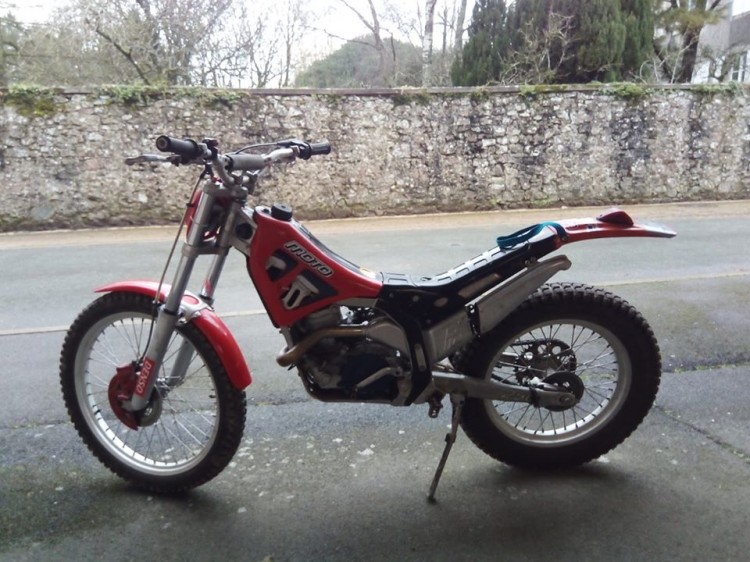

hello les gars , besoin d'aide .
je n'arrive pas a trouver un lien pour les joints spy de fourche av de ma fantic 250 section ( je vous avoue que je ne suis pas doué  en informatique ,  je débute )   je galère même sur le forum lol
alors si une âmes charitable en avez a vendre ou pouvez mes donner un lien , ( ce serait cool .  en France si possible . )
donc , c'est un fantic section 250
28/07/2000
FM455
merci a d'avance .
spy de fourche 250 section
Moto(s) : fantic section 250 FM 455

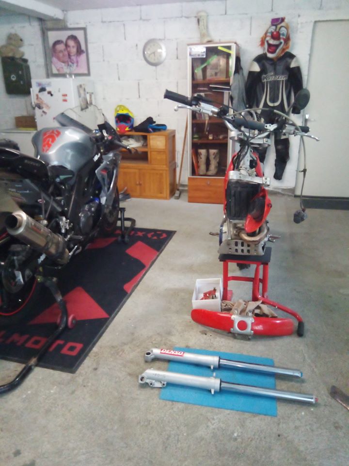

Posté le 09-06-2020, à 19:34
bon spy en cours de livraison , démontage en cours
