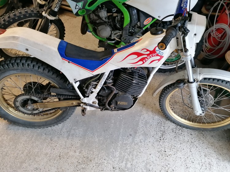

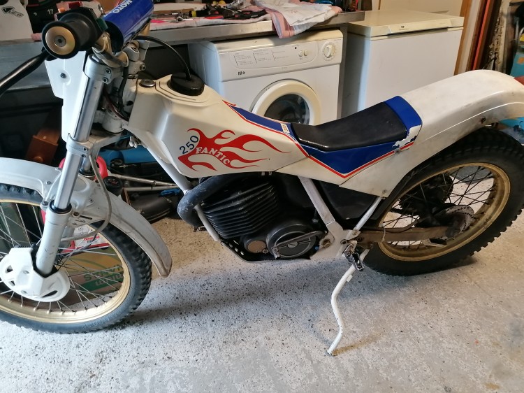

Après decorticage de la belle je me rend compte que je suis plutôt avec une 303 ( type fm 403 selon la plaque du cadre) de 240 cc (selon la marque sur le cylindre) plutôt en bon état sauf la boîte à air rafistolee mais je suis un peu perdu dans les chiffres à vrai dire. Si quelqu'un sais d'après les photos qu'il n'hésite pas à me dire. Dans tous les cas elle roule bien, une première vidange,quelques roulages et démontage pour nettoyage complet et remise en état
Oui c'est un 303...
Vu le manque de place au dessus de la culasse et la plaquette 240 cc qu'il doit y avoir côté gauche en haut du cylindre.....
Faut bien retaper le boîtier air s'il est kc...car déjà d'origine, perso, je le trouve pas top...
Demonte le, gros nettoyage et rafistolage..s'impose pour éviter d'user le moteur par un passage d'impuretés important....
Échappement sortant à gauche du cylindre et disque à l’AR , c’est bien une série 243/303 !
Et si tu dis FM 403 , c’est un 240 ! Donc 303 .
Ensuite pour savoir entre série 1 ou 2 , les séries 2 ont normalement l’amortisseur avec la bombonne separée !
Mais si tu as l’année sur la CG , pour 87 c’est bien une série 1 🙂
Pas de bonbonne avec l'amortisseur je suis donc avec une 303 série 1 , merci pour ces précisions ;)
